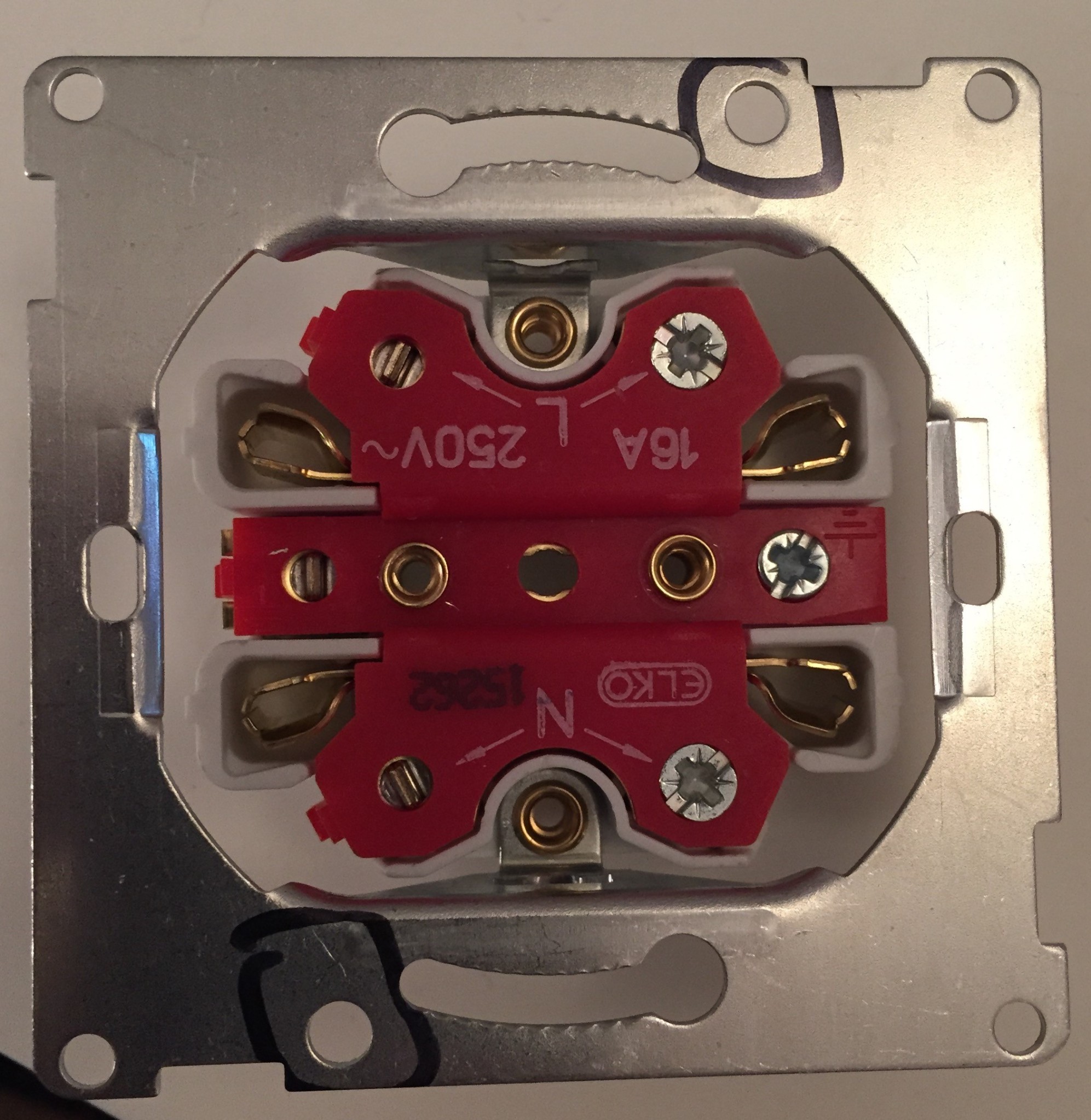

hmm, kom att tänka på en sak, vi valde en kopplingsdosa för att få plats med dubbla 20mm VP rör för HDMI etc. Finns det serier med matchande ramar för kopplingsdosa, används ju oftast inte som aparatdosa
Dock kommer detta vara inne i en mediabänk så i värsta fall kan man ta ett vanligt lock och sätta kontakterna i, men hade varit snyggt om det matchade resten av lgh när man öppnar mediamöbeln för att visa den grymma anläggningen

Visst är apparatdosan samma storlek som man har för taklamp-uttag? I så fall fungerar iaf Elkos uttag, för det har extrahål i plåten som matchar den större dosan (så löste jag det när jag ville ha ett vanligt uttag i en taklampedosa). På nedanstående bild har jag markerat de hål jag använde när jag skruvade fast uttaget i takdosan.

Okej, eftersom det bara är på ett ställe och inte syns så kan man ju köra en ram som inte matchar resten.
Aparatdosa är den lilla för uttag och brytare. Kopplingsdosa är den stora

Då skrev jag fel, om man använder de yttre (inringade) hålen så funkar det att använda eluttaget i en kopplingsdosa.AndersMalmgren skrev:
