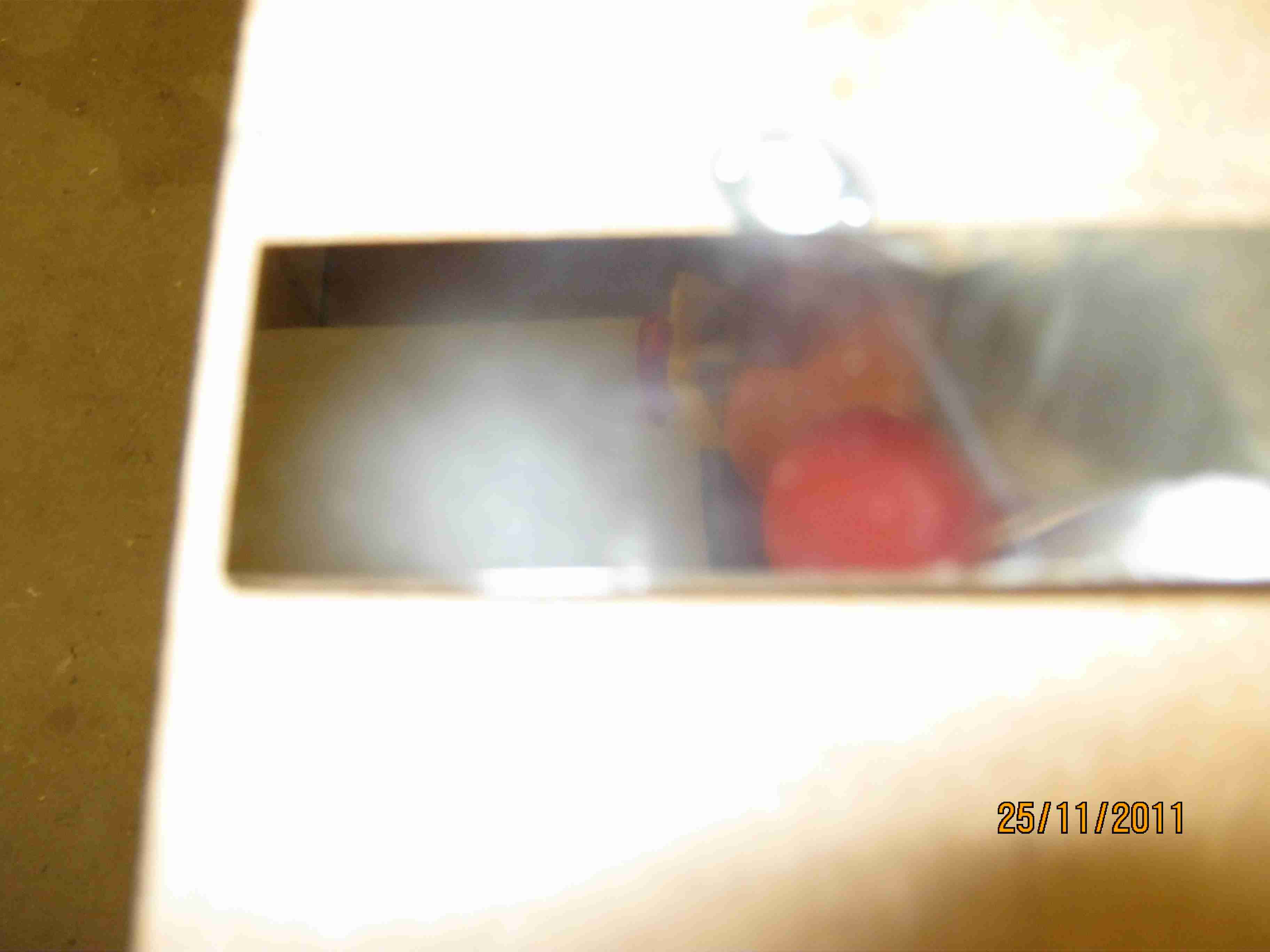

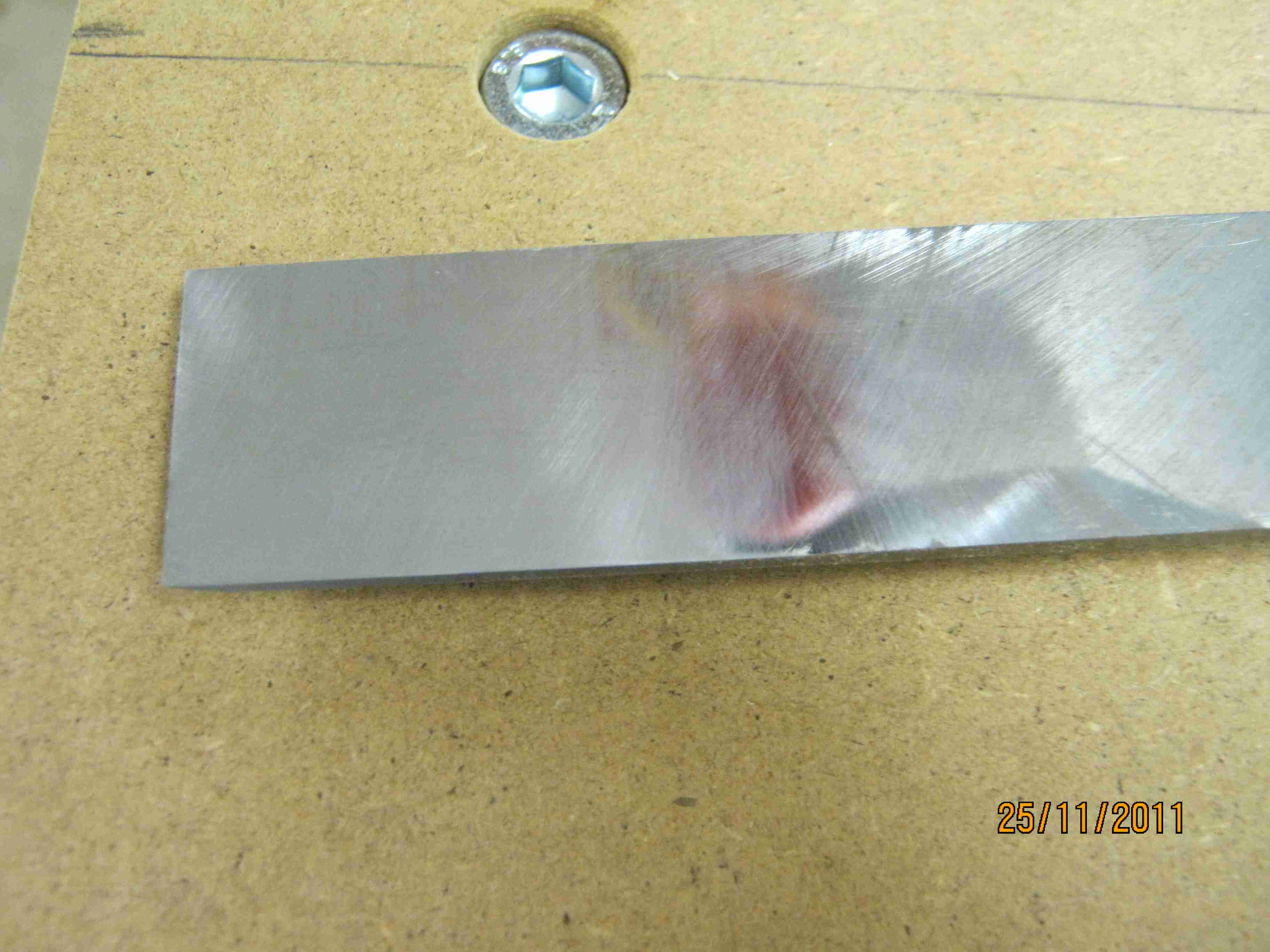

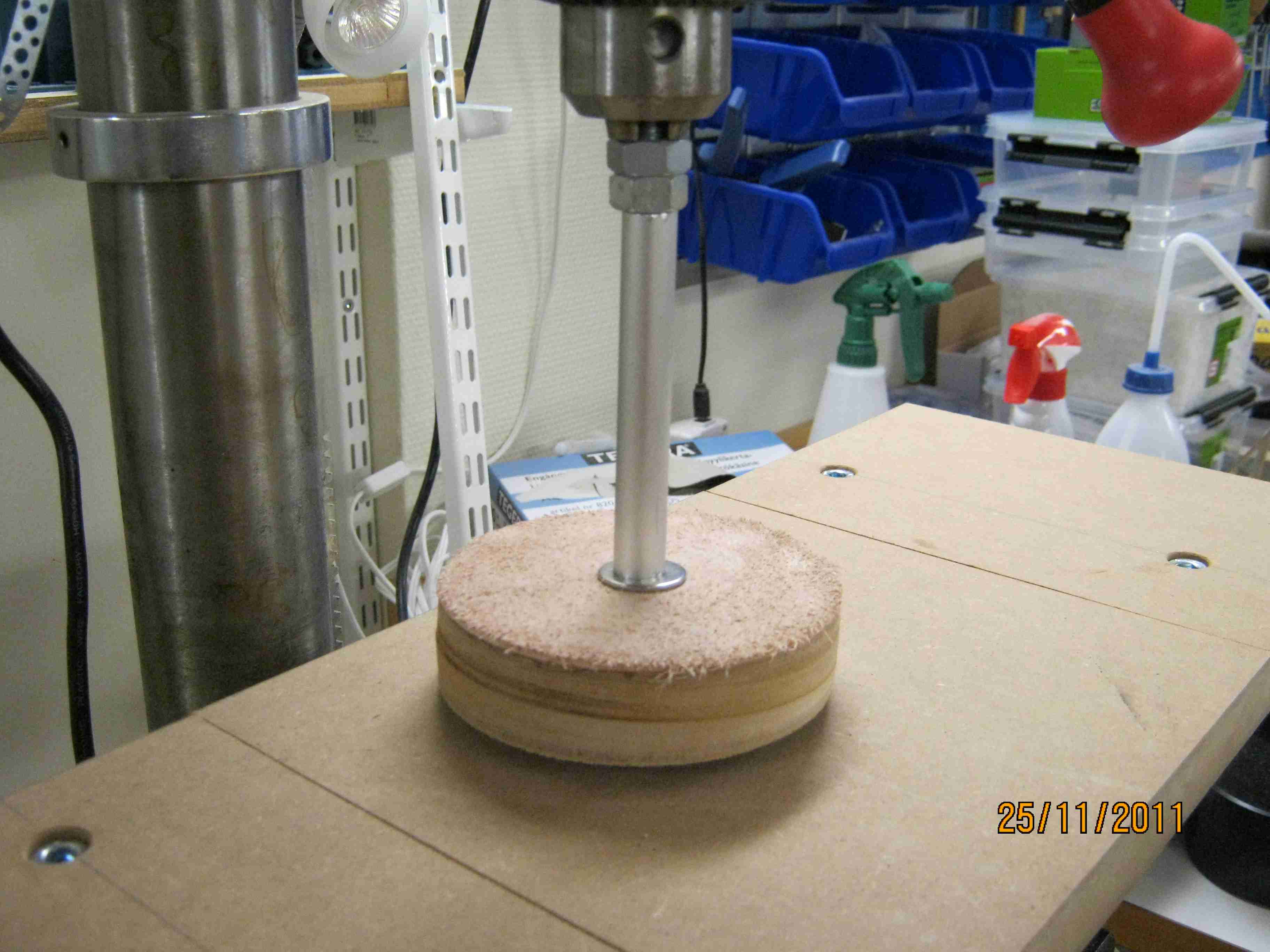

Efter vad jag förstår så verkar ett av problemen med att bryna på Tormeken vara att det inte går att bryna den plana sidan av stämjärn mm på läderbrynskivan. Jag tänkte då att det kanske skulle gå att lösa det på annat sätt. En bit läder införskaffades och limmades ihop med en bit MDF som hålsågen lämnat efter sig:
Före bryning, ganska mycket repor efter slippappret:
Efter bryning, dålig bild men man ser ändå tydligt hur borrmaskinens strömbrytare speglas, jämför med före-bilden:
Känslan var väl inte helt perfekt, skivan slog lite vilket antagligen berodde på den något hastiga tillverkningen. Hade jag varit mer noggrann med tillpassningen och ihopsättningen så att axeln blivit mer 90 grader mot lädret än vad den blev så hade det säkert kännts bättre. Detta borde inte vara några större problem att rätta till. Men vad tror ni om principen? Är det lönt att göra en version II?
Nu kom jag också på att det borde gå att sätta motsvarade skiva direkt på Tormeken, utanpå den befintliga brynskivan. Skulle det bli bättre/sämre tror ni? Kan det vara värt ett försök? Skivan skall nog göras något större så jag får se om jag kan hitta en större läderbit.

Jag tror att man helst skall skippa lädret och köra brynpasta direkt på en bit mdf. Lädret fjädrar undan en aning och skapar därmed en liten avrundning precis där du inte vill ha den. Det bästa är förstås en plan, hård vattensten, typ 8000 eller finare. Om syftet endast är att polera upp en snygg finish så har jag inga som helst synpunkter. Det ser bra ut!
