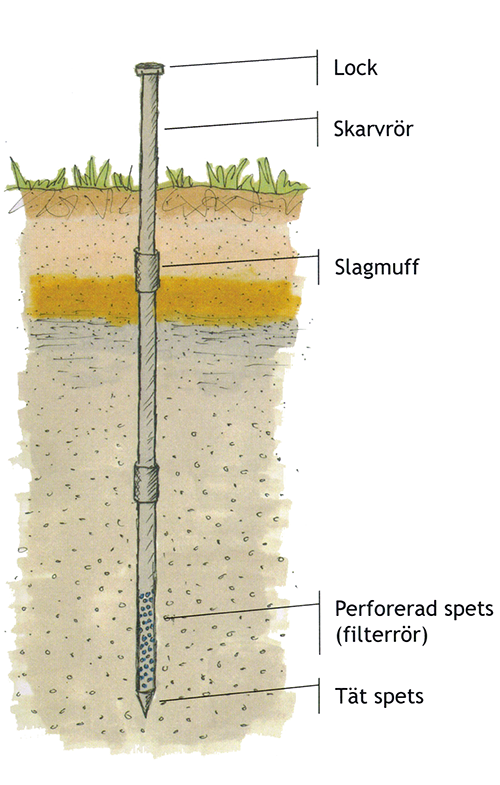

Har du rätt förutsättningar kanske en rörspetsbrunn kan vara ett alternativ?
