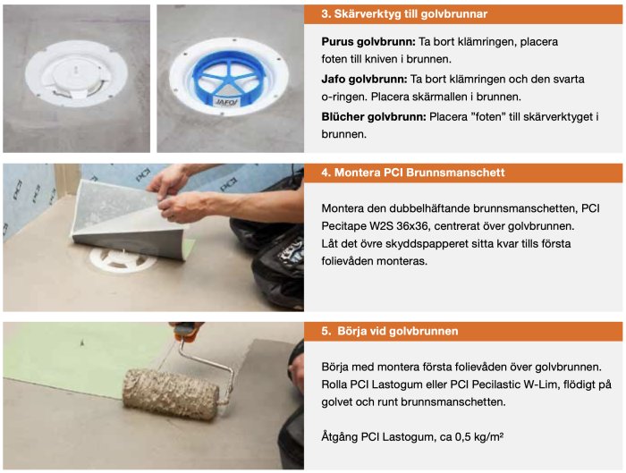

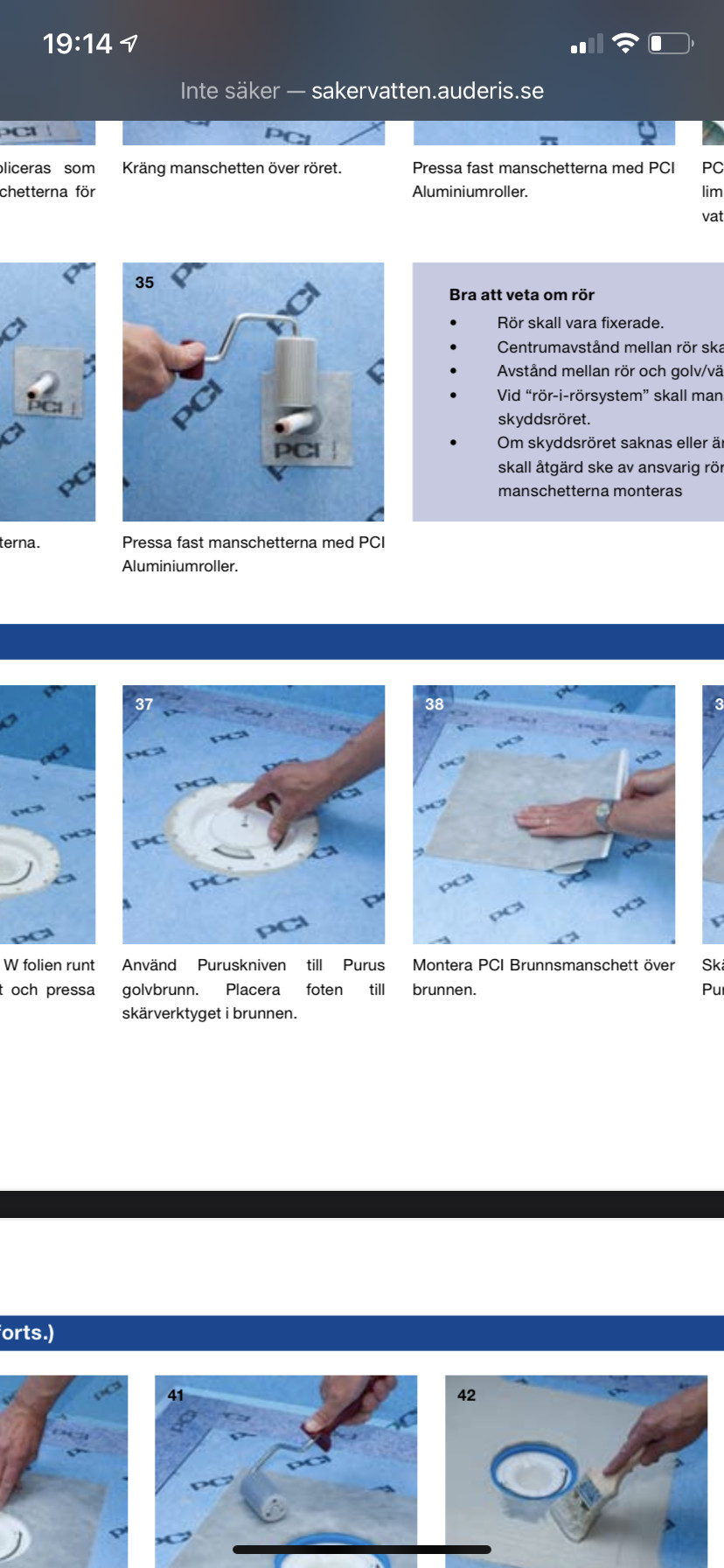

Steg-för-steg processbilder som visar montering av PCI-manschetter runt rör i en byggmiljö.

Likaså är det med PCI som Stefan visar ovan...
Dubbelhäftande manschett som monteras innan folien är det vanligaste men före den kom så var det manschetten ovanpå folien eller speciallim mellan manschett och folie.
Montering av dubbelhäftande brunnsmanschett och följande arbetssteg med primning och limning av golv vid brunnsinstallation.
