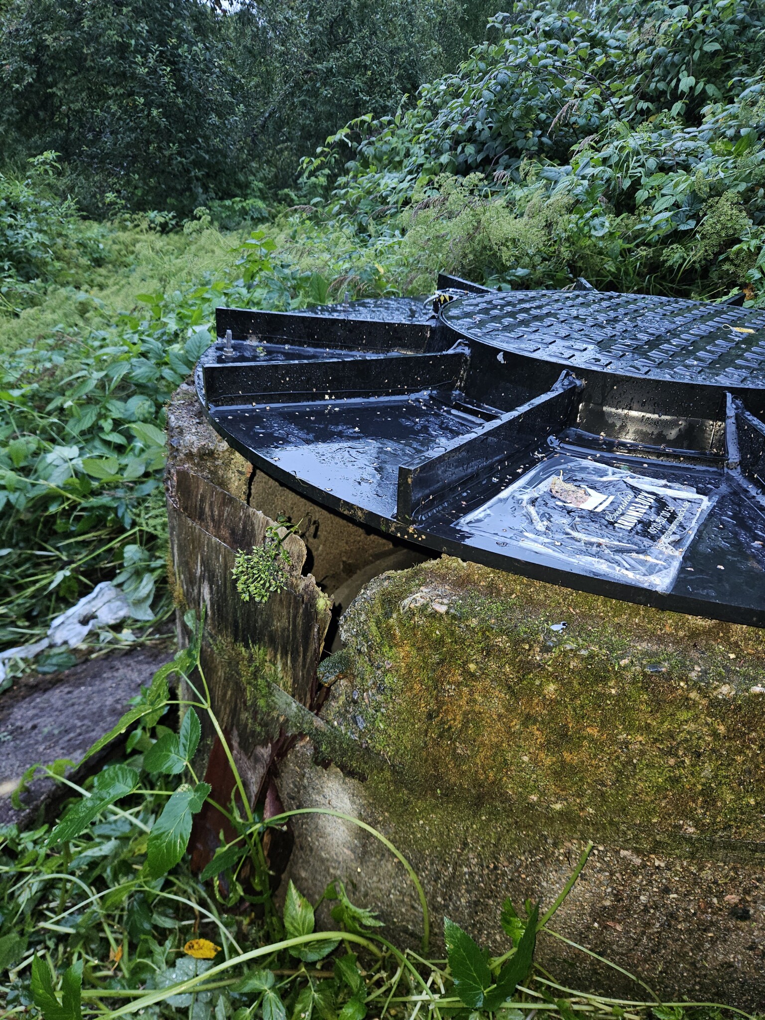

Fick påbackning på brunnslocket så bytte till en lättare. (Ej skruvat fast än). Men upptäckte när jag tog bort betong locket att det är en skada på ringen. Risk att det regnar in/snöa och blir fullt med vatten? Det har ju tydligen varit så innan jag bytte lock o. Men betonglocket var mycket större än denna o stack ut på kanterna av ringen.. Men frågar ändå🤣
  • Skadat brunnslock och ring i naturmiljö, med synlig spricka och vegetationen runtomkring. Det nya locket är lättare och inte fastskruvat än.
Är väl bara att gjuta en ny kant där det är trasigt!

Påbackning? Av vem? Är det inte en dricksvattenbrunn?
Det går att använda tunn plywood, eller board, böja som form runt skadan, och sen vibrera ner betong i sprickan.
Nej är avloppsbrunnen.
