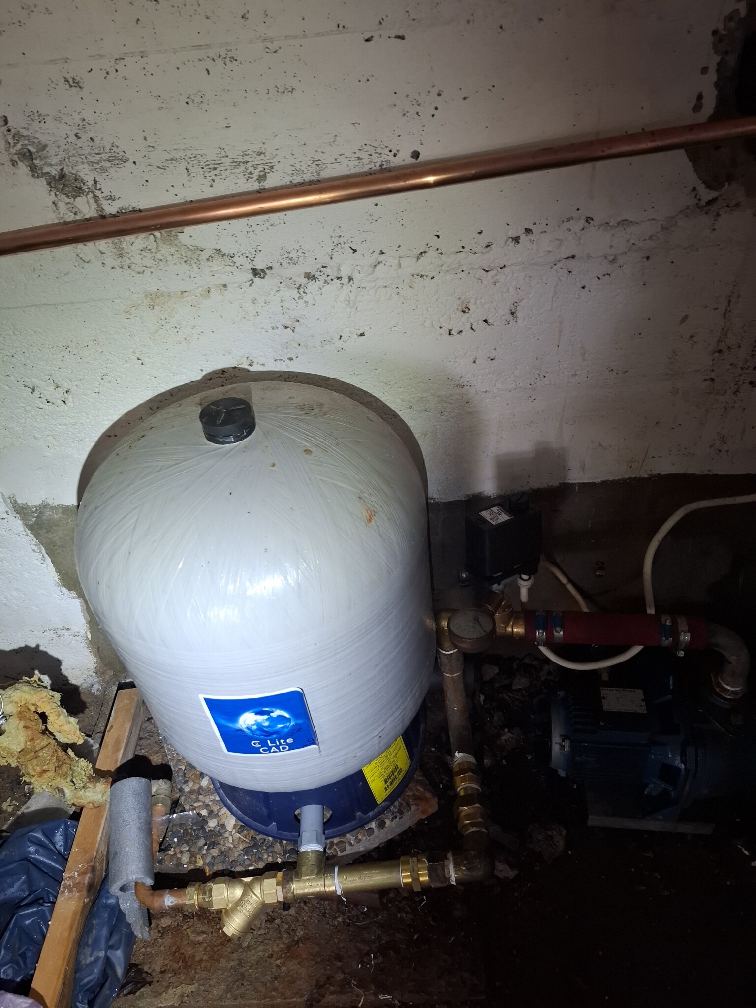

Inte för att vara tyken, men finns det någon ventil som inte är öppnad, den bör då sitta inne efter pumpen och inte under huset. Tryck under huset, kan dom ha förväxlat in/ut på pumpen tro. Röret/slang som är upptill på pumpen, är den som ska gå till huset, nertill på pumpen är sugsidan från brunnen. Ett par foton på pump och rör, på lite längre håll, så allt syns är bra. Gärna med någon text hur rören går.

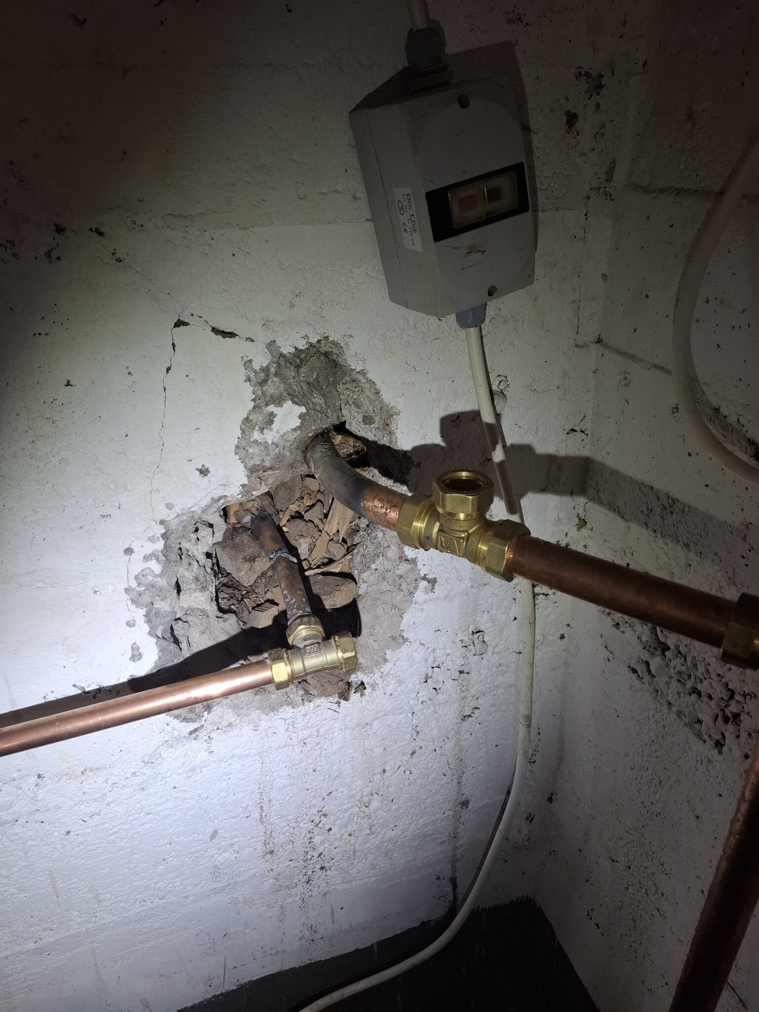

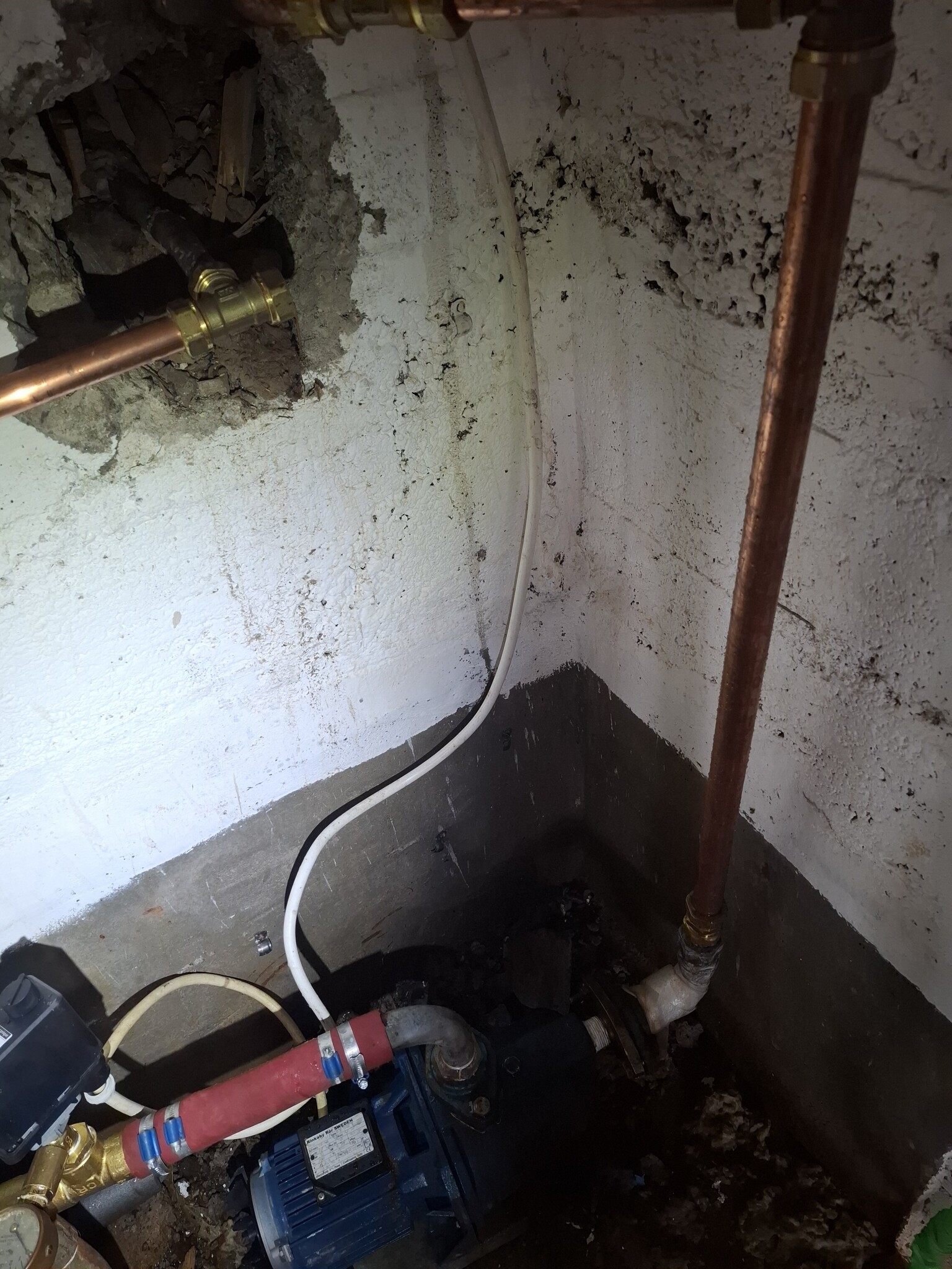

Ja jag ska ta några bilder, det är rätt kopplat1¹
  • Vägg med kopparrör och en elbox, visar hur rören är kopplade genom en öppning i väggen.
  • Vattenpump och kopparrör i en källare, med en väggöppning för rördragning.
  • Vattenpump och trycktank i en källare med koppar- och rörledningar, del av en byggnadsinstallation.
  • Vattenbehållare och kopparrör mot en vit vägg i en källare, med isolering runt ett rör.

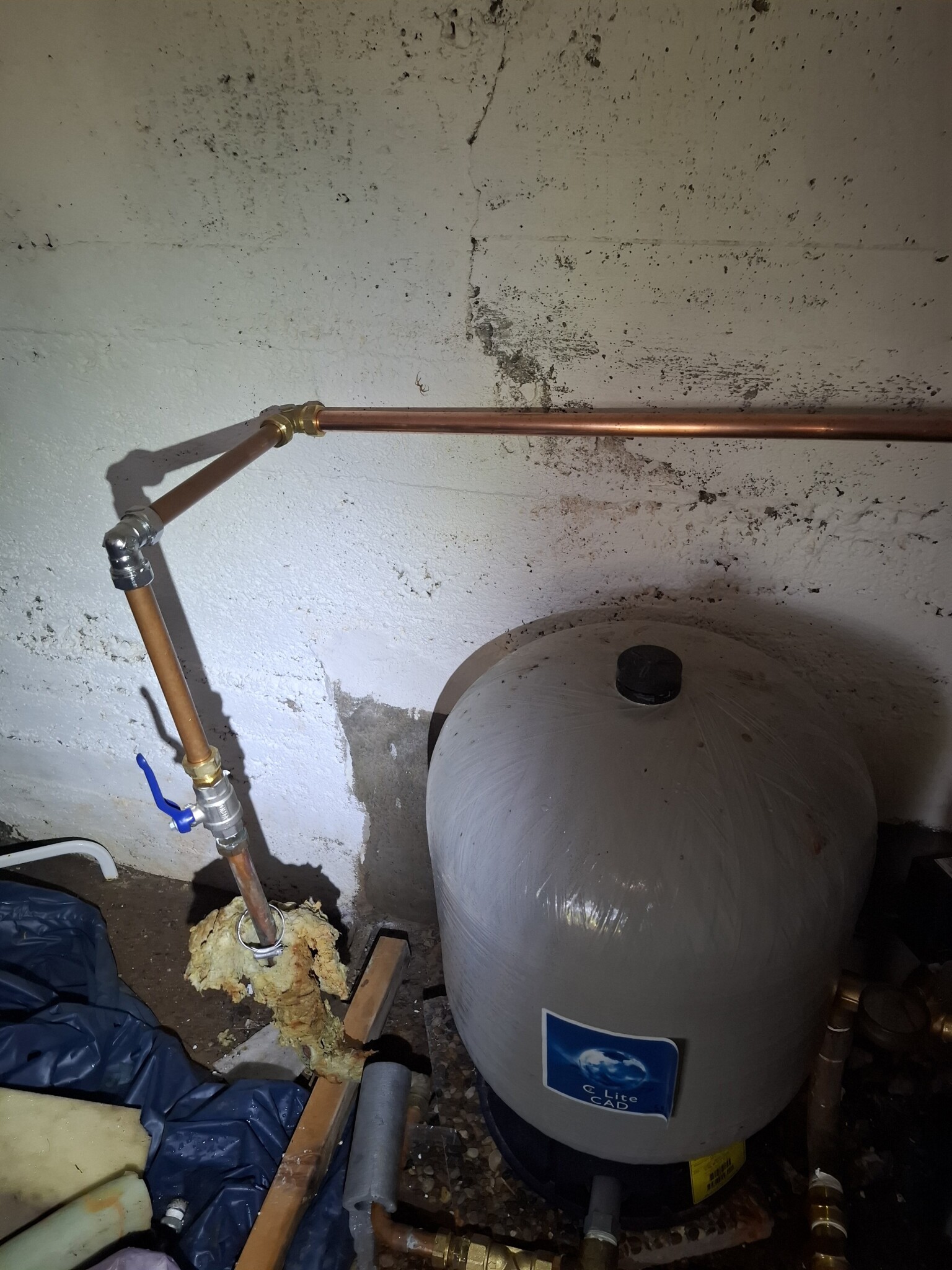

Röret som går till höger från pumpen och ut genom väggen. är det röret som kommer från brunnen. Det sitter en T-koppling högst upp och en plugg. så ska du fylla på vatten där och hoppas att det fyller rör/slang ner till brunnen. Det ka vara lite knöligt att fylla, om det ska klucka ut luft. I framtiden skulle jag koppla på en vanligt trädgårdslang där med en ventil. En slang som stoppas ner i en hink, gör att det kan vara lättare att få vatten till pumpen när det ska suga. Ingen större luftbubbla som gå in i pumphuset och den tappar vatten.
Så börja med att fylla uppe vid taket.

Ja det blir fullt direkt när jag fyller på vid teckning röret plugg,ska prova med en trädgårdsslang , återkommer gärna
