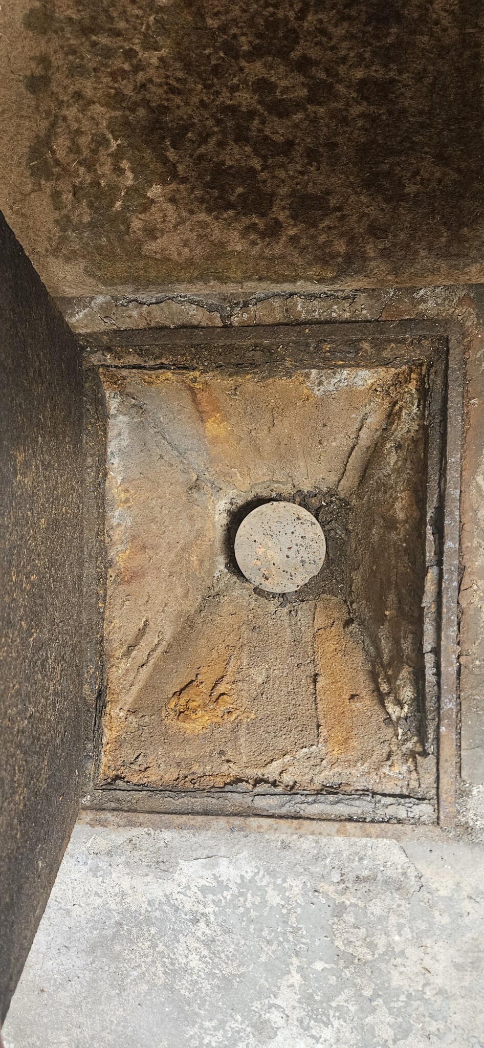

Hej, jag har en brunn i mitt garage som ser ut att behöva lite kärlek, vad är det för brunn? Kan jag byta endast den övre delen, alltså "locket" eller måste jag byta allt? Kan jag fylla igen den och aldrig mer behöva se den?
  • Rostigt brunnslock i ett garage, fyrkantigt och mönstrat, med ett måttband intill för storleksreferens.
  • Brunnen i garaget, delvis sliten, med ett runt betonglock i mitten, omgiven av rostiga och gråa ytor.
Ser ut som en rensbrunn. Om avloppet fortfarande används ska du inte ta bort den.
Det är väl ett lock som går att ta bort längst ner?

Ja locket går att ta bort och då är det bara ett orange rör som går i rikting ut mot gatan. Samt ett rör som kommer in detta rör från huset sett
Om du tar bort eller blockerar rensbrunnen kommer du ångra dig bittert den dagen du får stopp i avloppet under golvet eller ut mot gatan. Den är till för att ge åtkomst till avloppet så att man kommer åt att rensa.
Lösningen blev att ta bort det befintliga locket samt ramen runt, skarva på med ett 110s rör så det kommer upp i golvnivå, gjuta runt sen en ny liten rund brunnsbetäckning
