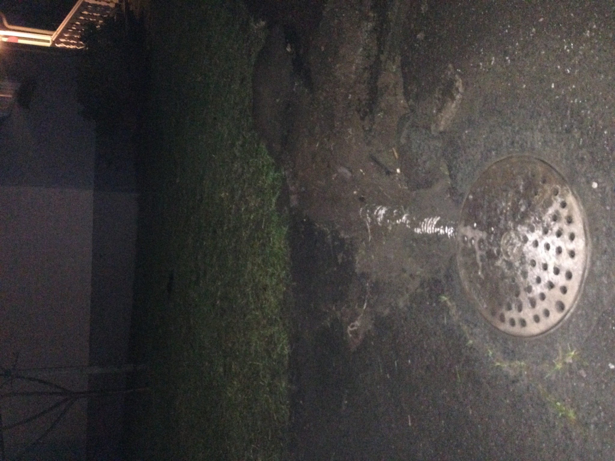

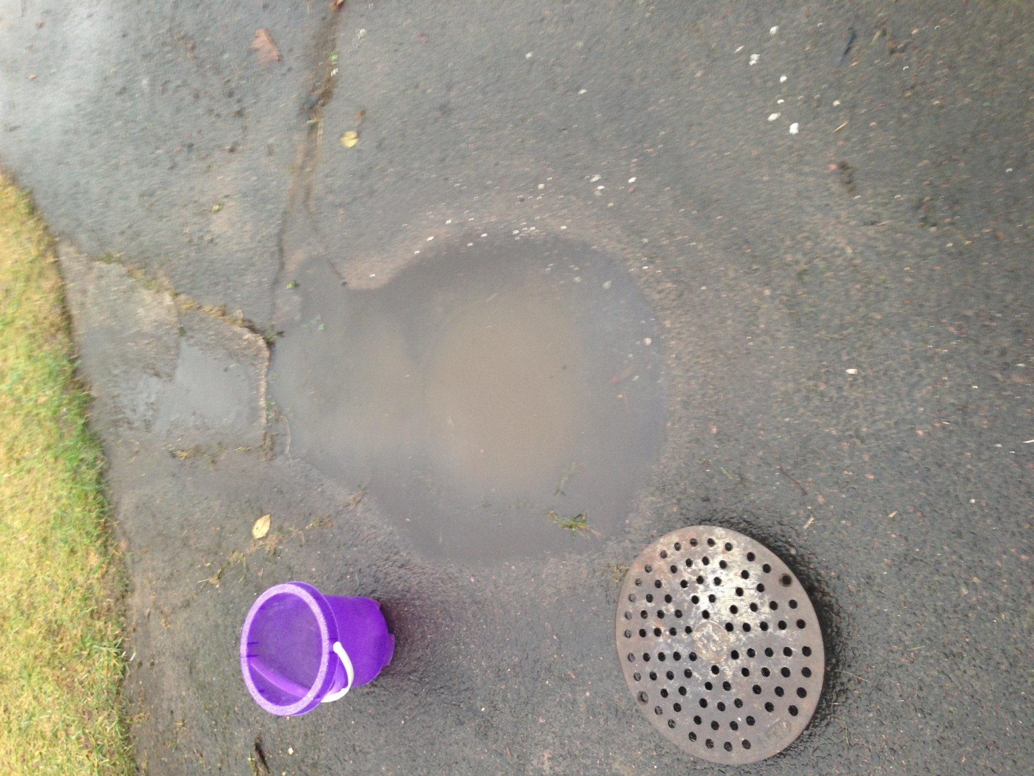

Hej, nyköpt villa från 1946 - tillbyggd 1986.. Har ett avlopp vid garaget, märkte nu när det regnat ganska mycket att det blev en jätteansamling med vatten där och att det inte rann undan någonting.
Det stod verkligen helt stilla och rann inte något, under natten har det dock runnit undan helt..

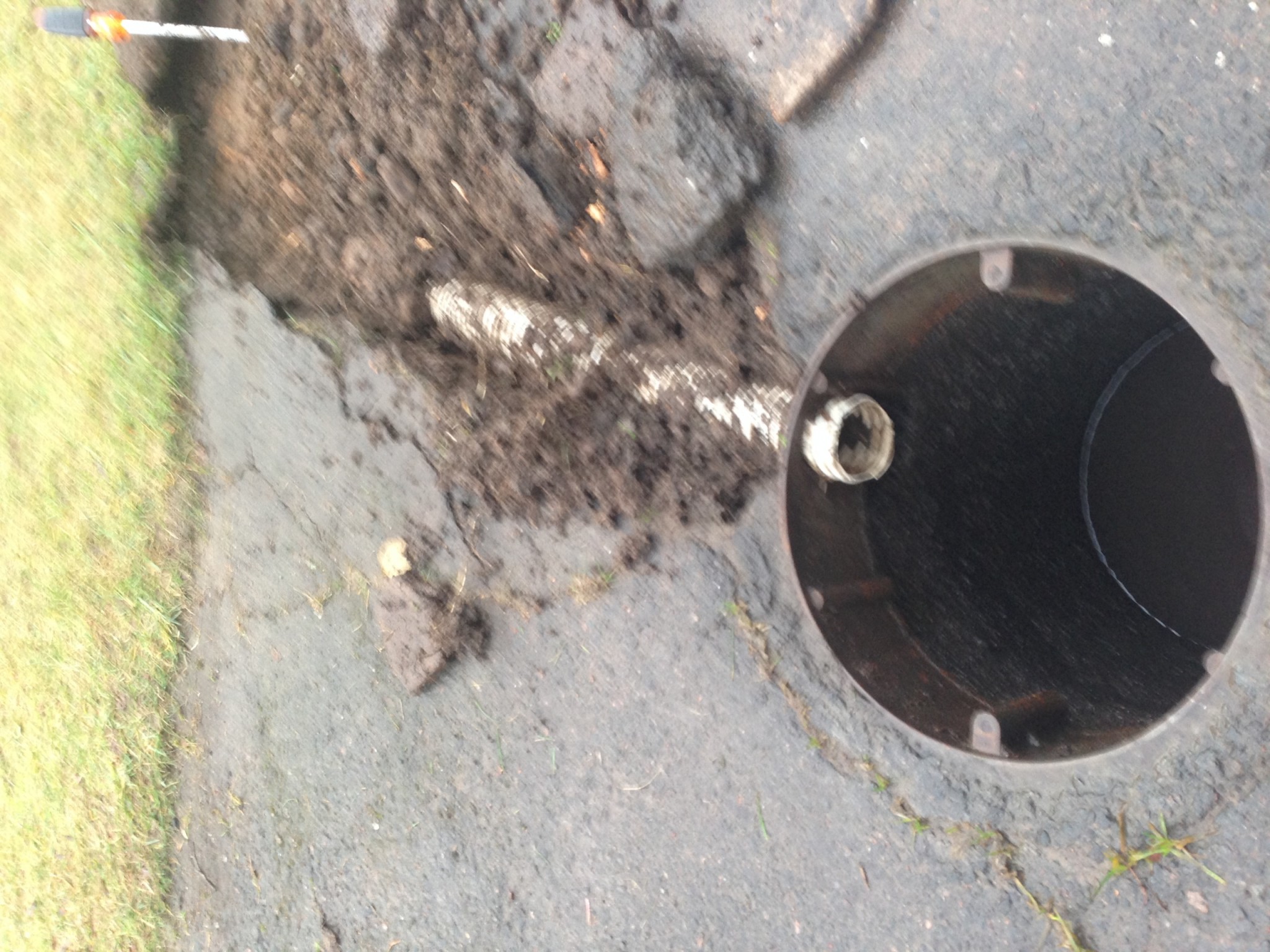

Brunnen är ett runt cementrör, cirka en meter djup. I botten verkar det vara rätt mycket lera, fiskade upp en del med en liten spade. Sen går det ett dräneringsrör från gräsmattan till brunnen strax under brunnslocket, körde in en mejsel där och det var igengrott med lera / sand.
Har inte grävt upp mer än som på bilderna, är tanken att brunnen ska fyllas upp ända till röret för att sedan rinna genom dräneringsröret till husets dräneringssystem och slutligen till gatans brunn?
Eller är dräneringsröret tänkt att leda vatten från gräsmattan till brunn - som sedan ska på något sätt rinna ut genom botten på brunnen? Huset är cirka 6-7m från brunnen, har inte kollat hur långt röret sträcker sig, men det verkar gå vidare under gräsmattan..
Verkar inte vara något mer rör som utgår från brunnen - förutom dräneringsröret då.
Ska jag gräva upp hela röret och köra högtryck + rensrör (iller) genom det? Känns som det borde vara grus runt röret, nu är det ju bara lera och jord..
Bifogar lite bilder - ge mig gärna tips på vad jag ska börja med, helt grön här...

Hej kolla om brunnen är ansluten till något i botten eller om röret bara fungerar som upptagning och sedan ska det sjunka undan??
Dröm röret kanske ska släppa ut över flödet i gräsmattan
I huset som vi köpte så var det bara ett rör med galler på typ väg brunn mitt i infarten men det var ej anslutet någonstans utan det skulle sjunka undan... Jag körde med stänkare pump för att slippa hela infarten full med vatten... Tills det att jag grävde upp skiten o drog nya rör till dagvattnet....
Vet inte vad dom tänkte med när dom grävde ner den....
Ska hinka ur sista vattnet o se om jag ser någon mer anslutning.. Men gissningsvis ska det sjunka undan, och röret från gräsmattan ska dränera ur gräsmattan lite grann kanske!? Återkommer när jag grävt upp mer rör / tömt brunnen
Update: Hinkade ur sista vattnet ur brunnen, det var rätt mycket "tung lera" o sörja, sen blev det hård jord.. Ingen mer anslutning dök upp nertill.
Körde in vattenslang i dräneringsröret och juckade tills det började rinna helt utan problem - visade sig vara ihopkopplat med dagvatten avrinningen, porlade fint i stupröret när jag lyssnade där!
Så fyllde upp brunnen, och när det når röret så rinner det iväg via dagvattnet, verkar inte som att det rinner ut något nertill i brunnen direkt.
