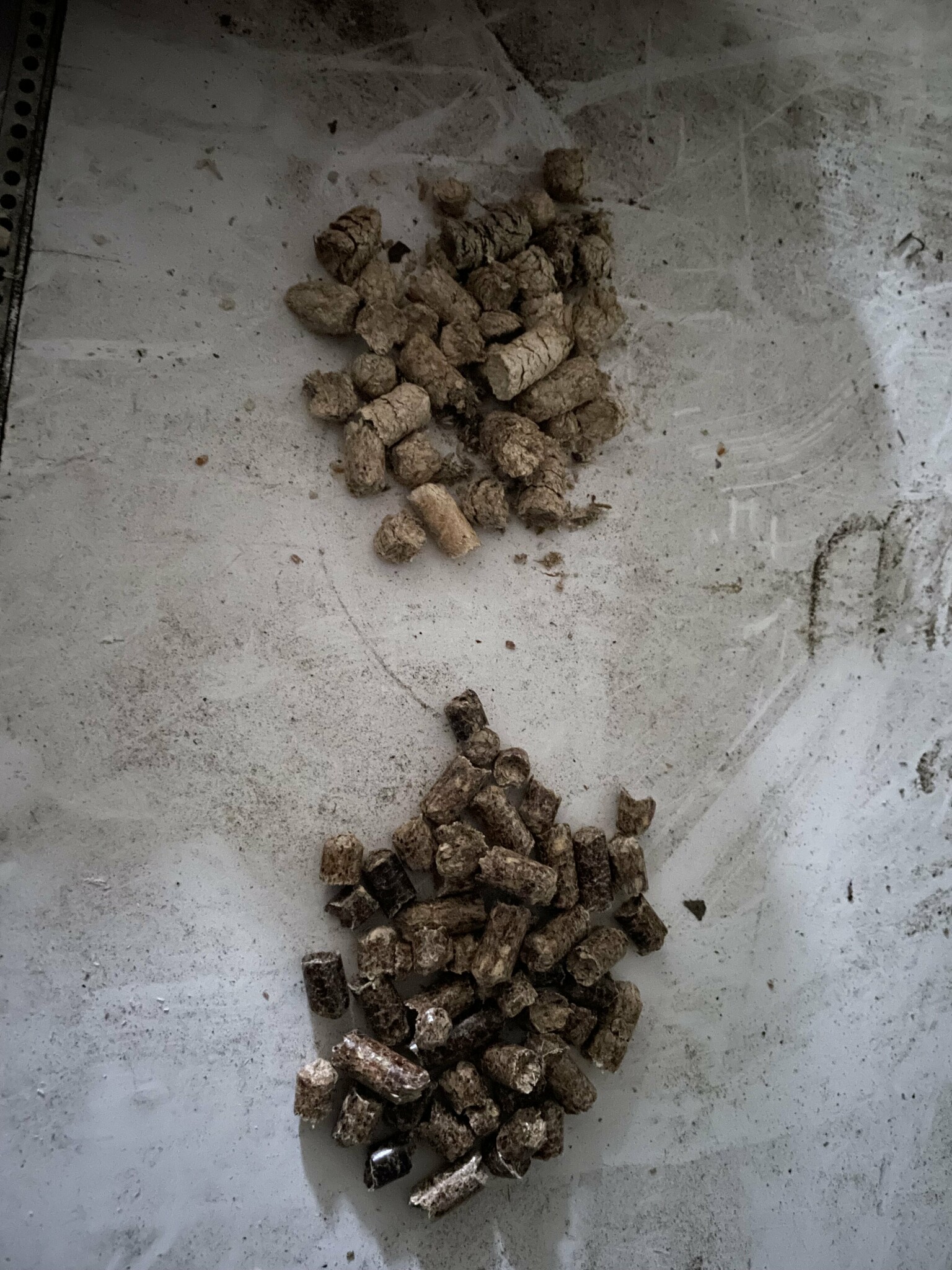

Tycker att jag får väl mycket misslyckade tändningsförsök i min pelletsbrännare senaste tiden.
Inte en aning vad det beror på men varje gång jag har upptäckt att pannan står och startar om en gång till med ny omgång pellets i brännaren lyckas tändningen.
Jag tycker det är väldigt stor färgskillnad på denna leverans pellets mot det jag har kvar från förra omgången från i våras.
Är det så att det är svårare att tända pellets om den innehåller mera bark? Leverantör är en av Sveriges största.
Kan jag göra något med inställningarna för att tändningen ska lyckas bättre?

Brun pelltes beror inte på bark utan på tillverkningsprocessen.
En bra pelletsbrännare löser tändproblemet, En del brännare som fortfarande säljs har inte förändrats särskilt mycket på 20 år. 20 kW effekt och ett runt rör att elda i "precis som en oljebrännare" som reklamen då uttryckte det.

nja det är skillnad på olika. Visst kan ljus pellets bli svedd på ytan av tillverkningen men det finns mörkare pellets beroende på material för det. Jag fick en blandning av ljus och mörk nu sist och det är inga problem. Ser ut som de medvetet blandat dessutom.
Denna är mörk invändigt så inte bara på ytan. Men jag vet inte om högra barkmängd kan påverka hur lätt det är att tända nämnvärt.S Stefan1972 skrev:
