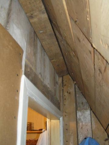

Funderar på att ta bort de hopplöst långsmala kattvindarna för att få ett större sovrum till barnen. Huset är byggt 1929 och väggarna mellan deras rum och kattvinden är byggd av ganska rejält plank så frågan är om det kan vara bärande mot takstolarna. taket är ett mansardstak med typiska takvinklarna.
Jag tror inte planken är bärande eftersom sådana tak brukar ha rejäla takstolar. Antagligen har du även kraftiga bjälkar i plankväggen som stöttar takstolarna. Bjälkarna är isf bärande och får inte tas bort!
En bild på utrymmet vore inte fel.
P
Bild var det här. Ursäkta röran :)
Ingen fara, det är inte jag som ska städa. :D
Tyvärr verkar väggen vara klädd med masonite. Då går det inte att se de stående bjälkarna.

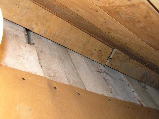

Det är bara lite papper som är påspikat. Antagligen för att man inte ska få stickor i sig.
Här kommer 2 bilder till.
Det är de stående bjälkarna som är intressanta. Om dessa är monterade på varje takstol kan du utgå ifrån att de är bärande.
P
Finns inga stående bjälkar. bara samma plank hela vägen, säkert 2" 6

Bryt bort en bräda av de som går längs med "taket". Då borde du se vart planken tar vägen.

Det går inte se var de slutar, om jag drar ner en av de längsgående brädorna så ser jag bara att de möter snedväggens brädor. Äste nog upp på vinden och kolla men det har jag ingen lust med i kväll.

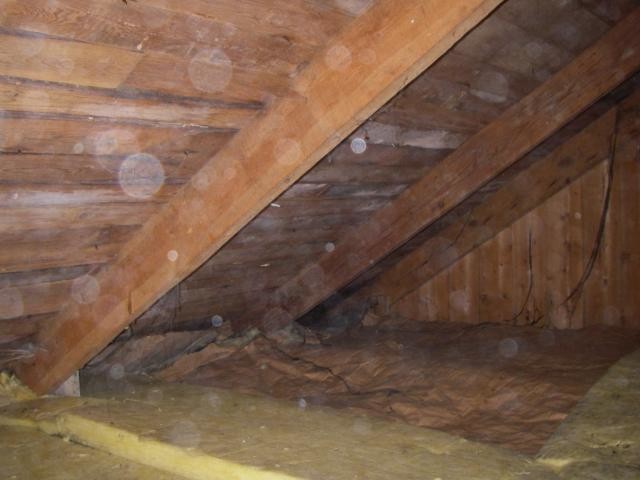

Så här ser det ut ovanför på vinden.
Sam jonsson
OK, det är inte lätt att se hur det är konstruerat. Har du möjlighet att ta en bild på vinden som visar övergången i mansardtaket? Jag menar alltså vindens s.a.s. takfot som döljs av isoleringen.
