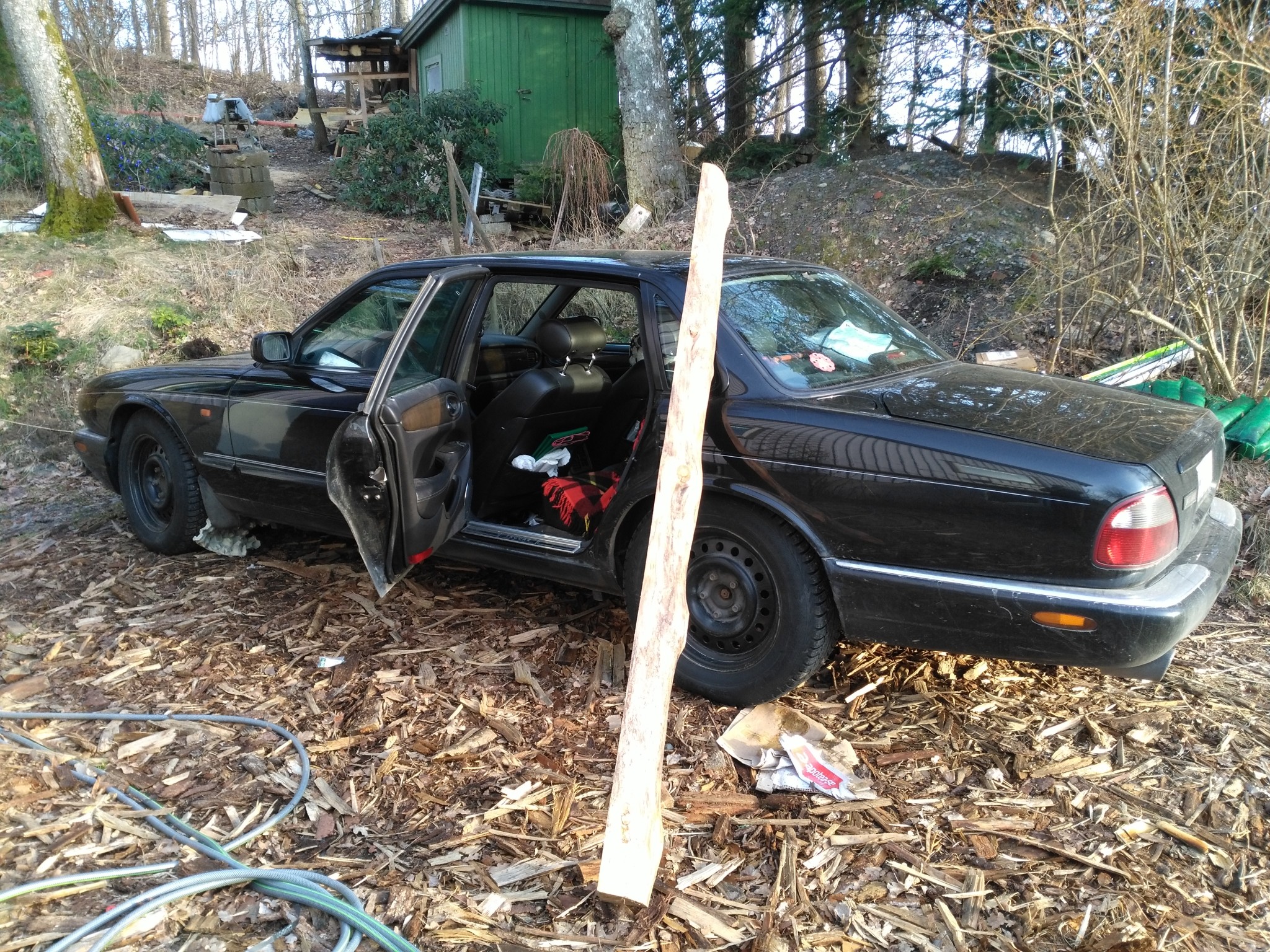

Jag gissar på att det där är en XJ från slutet av 90-talet - början 2000?
Jag har kört på boschs skivor i mina två senaste byten, låg nån knapp hundralapp över billigaste "Autodocs egna märke", men då åker jag ju bilar som sålts i betydligt fler exemplar ..

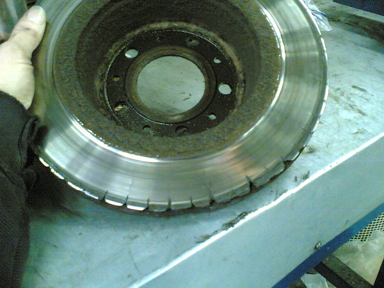

99% av alla problem med skeva nymonterade skivor beror på skit bakom verktygen och eller okunskap.
Fick in många bilar där folk bytt själva med skeva skivor som följd.
Man har inte kollat att oken funkar till 100%, man har inte rengjort navet, man har inte kollat glapp i framvagnen. En klassiker är Ford Sierra där tusen och åter tusentals skivor byttes, när problemet var en gummibussning i bärarmen.
Monterade hundratals Biltemaskivor under 90 och 00 talet utan ett enda problem.
Hade Biltemas skivor på min BMW som användes till banracing, slet ner 2-3 par klossar per säsong i 6 års tid, med samma skivor.
Sämsta skivor jag träffat på stod det Brembo på (standardskivor) Dom var helt nymonterade när jag köpte bilen till min dotter, en Volvo V40, fick en mindre chock när jag skulle byta däck på bilen 2 år senare, såg ut typ som dom legat på botten av saltsjön i 10 år, bilen kördes dagligen 5-6 mil.
