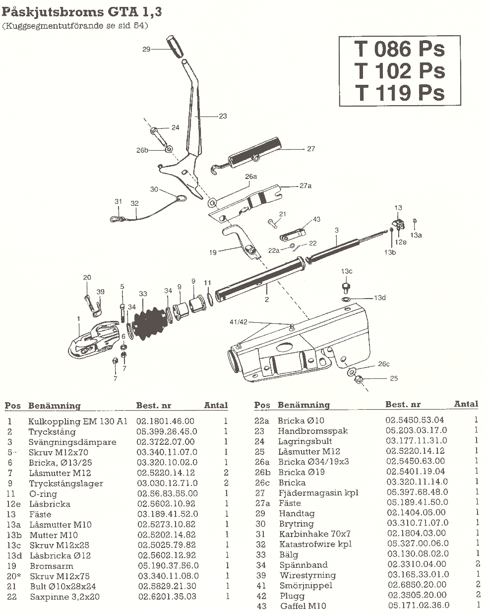

crilleolsen skrev: crilleolsen skrev: tillägg på släpfrågan:
det finns gasdämpare till handbromsen som håller bromsar kvar vid utlösning av katastrofwiren(samma funktion som handbromsen.
Med reservation hur TS drag anordning ser ut (EN bild underlättar ) så är det denstor fjadern som sitter om
bromstagen som håller bromsen åtdragen ,gasdämparen är precis som den heter en dämpare för att stoppa dragstången så den inte slår fram o tillbaka vid start, stopp o bromsning
Den här bromsanordningen är det
http://www.slapvagnshuset.se/webkat/Gif/t086psb.gift086psb.gif
Det är nr27 som är trasig

crilleolsen Ja visst den fjädern håller bromstaget o bromsen aktiverad,o den MÅSTE funka
Ja det har vi kommit fram till, även Bilprovningen :-)
