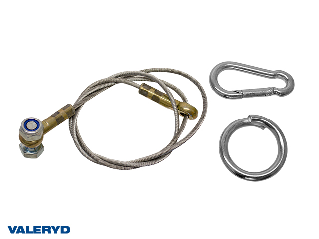

en del husvagnar har ingen egentlig spärr på bromsen ,utan där är det endast den grova fjädern som ligger i en hylsa som håller bromsen åtdragen
Begripligt ?
Får man ens ha katastrofwire på ett obromsat släp?Nimajneb skrev:
Det känns inte så lyckat att försöka dra runt med ett släp som har dragstången hängandes ner i asfalten, och hur ska du kunna stanna bilen utan att köra sönder hela bakdelen på bilen?
ett tillägg till tidigare i tråden, anledningen till att du har handbroms på bilen är att OM nån har klippt dina bromsledningar och du kommit upp i höga hastigheter innan du märker det, så ska du kunna få ner hastigheten till noll med hjälp av handbromsen.
sen kommer säkert någon säga: "hur gör jag som har elektrisk handboll/parkeringsbroms."
svar: samma. dessa bromsar är kopplade till bilens SAMTLIGA hjul, och använder sig av abs-sensorerna för att stanna bilen på ett effektivt sätt.
jag kan bara rekommendera er som har elektrisk handbroms, ut å testa, se vad som händer när ni använder den som katastrofbroms. det kan vara nyttigt!
tillägg på släpfrågan:
det finns gasdämpare till handbromsen som håller bromsar kvar vid utlösning av katastrofwiren(samma funktion som handbromsen.
självtest:
koppla handsken på bilen, sätt foten på wiren, tryck ner, då BÖR handbromsspaken resa sig. (akta så inte mjukringen ger med sig bara)

Det är väl bättre man kör itu hela bakdelen än att det riskerar braka in i mötande trafik.Daniel78 skrev:
Tänk, jag har alltid trott att parkeringsbromsen är till för att bromsa bilen när den är parkerad. Huvudsakligen.crilleolsen skrev:
Får... Det sitter ju standardmonterat iaf på mitt släp....Daniel78 skrev:
Sedan så är det ju inte kopplat till någon broms utan skulle handske o kula skilja på sig så har ja faktiskt ingen aning vad som skulle hända... Antingen går den av eller så hänger släpet o dinglar enligt din beskrivning,
Inte skulle jag vilja ha en släpvagn hängande efter bilen i en kätting som inte går av om något händer när man ligger i 80km/h. Men jag har hört flera spekulera i detta med att "vajern inte håller utan går av" så det finns nog ett ganska brett missförstånd om dess syfte.
