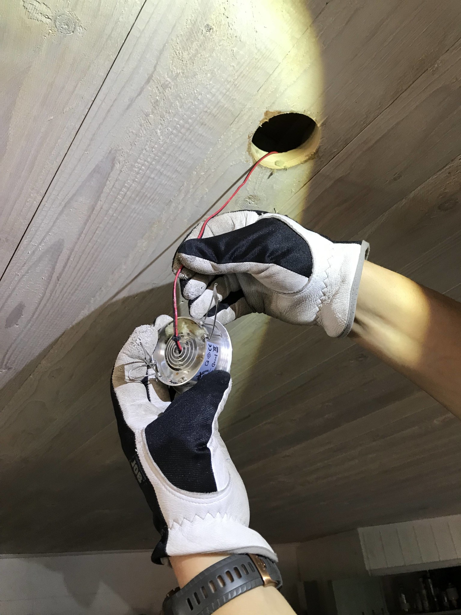

Vi har köpt ett äldre hus 2019 (byggt 1914) och är helt införstådda med att mycket är gjort enligt tidigare regler. Köket var dock helt nybyggt 2013, med nytt innertak och infällda spotar. Ljuset fladdrade då och då och dimmern "ville inte alltid" svara.
Vi bad vår elfirma se över problemet och de fann då att spotarna var monterade utan isoleringskåpa med direkt kontakt i isoleringen. Dessutom är alla kablar dragna utan TP/flexrör. På vissa av sladdarna är isoleringen redan avgnagd av troligen möss. Vår elfirma menade att detta var direkt brandfarligt och bör åtgärdas snarast. Att få dit flexrör och göra allt rätt innebär ev att vi får ta ner hela innertaket och göra om allt..

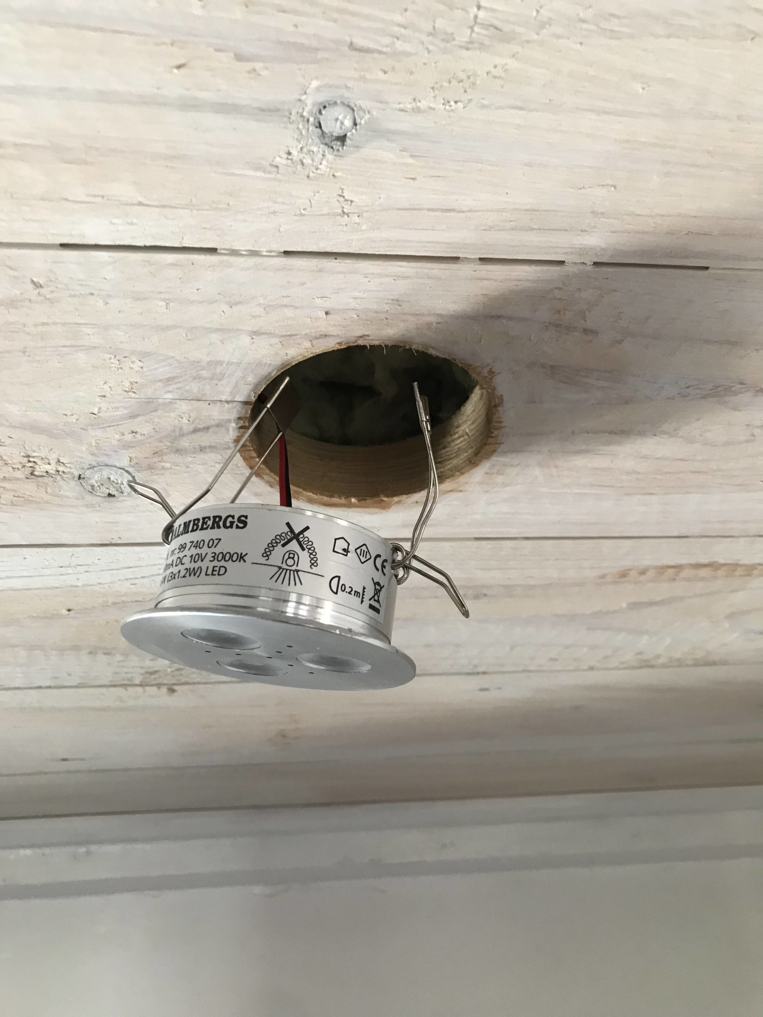

Exakt vad är det för modell på lamporna? En del LED-lampor är godkända för installation utan potta.
Sen ser det ut att vara svagström som inte omfattas av några installationsregler. Självklart bör det vara bra gjort ändå, men inget som kräver en elektriker.
Hur ska man tolka symbolen som är mitt på spotten? Den med krysset? Betyder det att det inte får vara isolering ovanför spotten eller menas det att det inte behöver vara avstånd mellan isoleringen och spotten?Gården19 skrev:
Det står väl "10V". Vilket då innebär att det är en svagströmsinstallation.
Om jag läser artikelnummert rätt så är det 9974007 från Malmbergs, d.v.s. denna https://www.malmbergs.com/Products/9974007.
Får ej ligga isolering direkt mot, vilket nog är det enda felet jag kan se med tanke på att det är lågspänningsspottar som får installeras utan behörighet (åtminstone lågspänningssidan om drivdonet.
Är det kanske möjligt att kapa en led-potta i delar och trycka upp igenom hålet så att avstånd till isoleringen uppnås. Vet att svärfar har gjort den läsningen.

För att få till en "ordentlig" installation skulle man troligen heller inte behöva rivq ner taket. Utan använder man befintlig kabel som dragtråd så kan man dra i dubbelisolerad kabel. Sen byter man bara spottar till sådana som är godkända att ha mot isoleringen. Eller så sätter man tex glömdosa och då kan man även få till en helt ok dragavlastning till kabeln.

Detta med skyddburk. För LED lampor handlar det inte om brandsäkerhet, som det var för halogenlampor. En (nårolunda) normal LED aramtur blir inte så varm att det finns en brandrisk. Men lampan åldras snabbt om den blir för varm.
Men ligger verkligen isoleringen direkt mot lampan?
När det gäller gnagarsäkerheten så är det åter ingen brandfara. Detta är en armatur som matas med 0,35A konstantström. Drivdonet levererar 350 mA. Oavsett vilken kortslutning gnagarna ställer till med så kan det aldrig bli mer än denna låga ström.
Däremot så kan gnagandet givetvis skada kabeln så mycket att lampan slutar fungera.

Firman som påstår brandrisk, skulle jag nog välja bort. Så är det inte, i det här fallet. Och det är också okunnigt skitsnack att endast 230V armaturer skulle finnas för montage direkt mot isolering. Det kommer inte att bli bra om du anlitar den firman.
