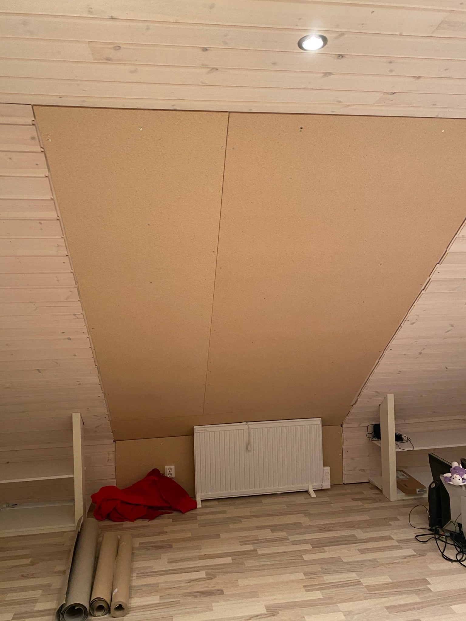

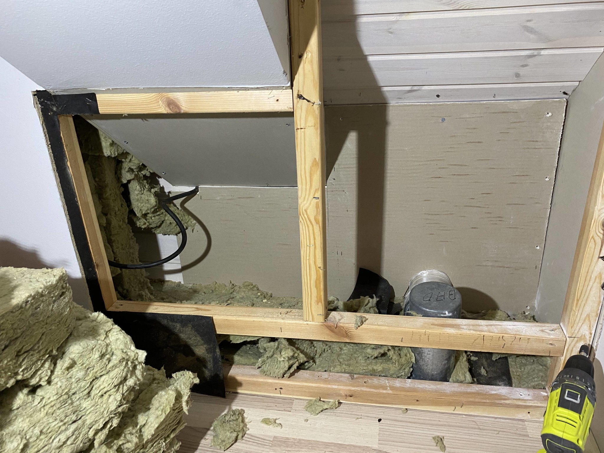

Vi har köpt ett radhus där kallvinden isolerats och inretts. Nu när sotaren skulle ”öppna upp” väggen på vinden för att komma åt fläktmotorn så inser vi att det saknas ångspärr i området. Vid ytterligare undersökning så är ångspärren på vinden bara dragen ner till golvet. Vi har ingen frånluft på vinden. Varken från rummet i sig eller från den lilla luftspalt som är mellan innertak och nock. Vinden gjordes ungefär runt 2010 och säljaren har inte bott aktivt här sedan 2015 så huset har stått ganska stilla sista 5 åren.
Öppet väggutrymme med isolering och avsaknad av ångspärr på en vind, synlig elledning och spånskiva.
Konstruktion för fläktmotor utrymmet. Innervägg av spånskiva, svart vindpapp, spikreglar, isolering, ett till skikt med svart vindpapp, gipsskiva (fuktutsatt), kattvind.
Öppen vägg på vind med synlig isolering, spikreglar och gipsskiva, brist på ångspärr.
Isolerad vindsyta med synlig nedre del av en ångspärr ej dragen helt ned till golvet.
Hur illa är det? Är den lösningen ”inte bra men acceptabel” eller är det en helt regelvidrig lösning? Hand som pekar på en otillfredsställande slut på en ångspärr som inte når golvet på en vind.
Sista bilden visar hur långt ner ångspärren är dragen mot golvet i övrigt på vinden.
övrigt kan tilläggas att det är många andra lösningar i konstruktionen som gör att vi är misstänksamma mot hur det är utfört.

Fler bilder för att visa utrymmet..
Rum med skevt tak, oskyltad takkupa och golvläggning samt synlig radiator och rullar med väggpapper.

Fläktmotorutrymmet innan vi öppnade upp.

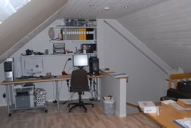

Vind med kontorssetup, datorterminal, och förberedelse för takkupa innan renovering.
