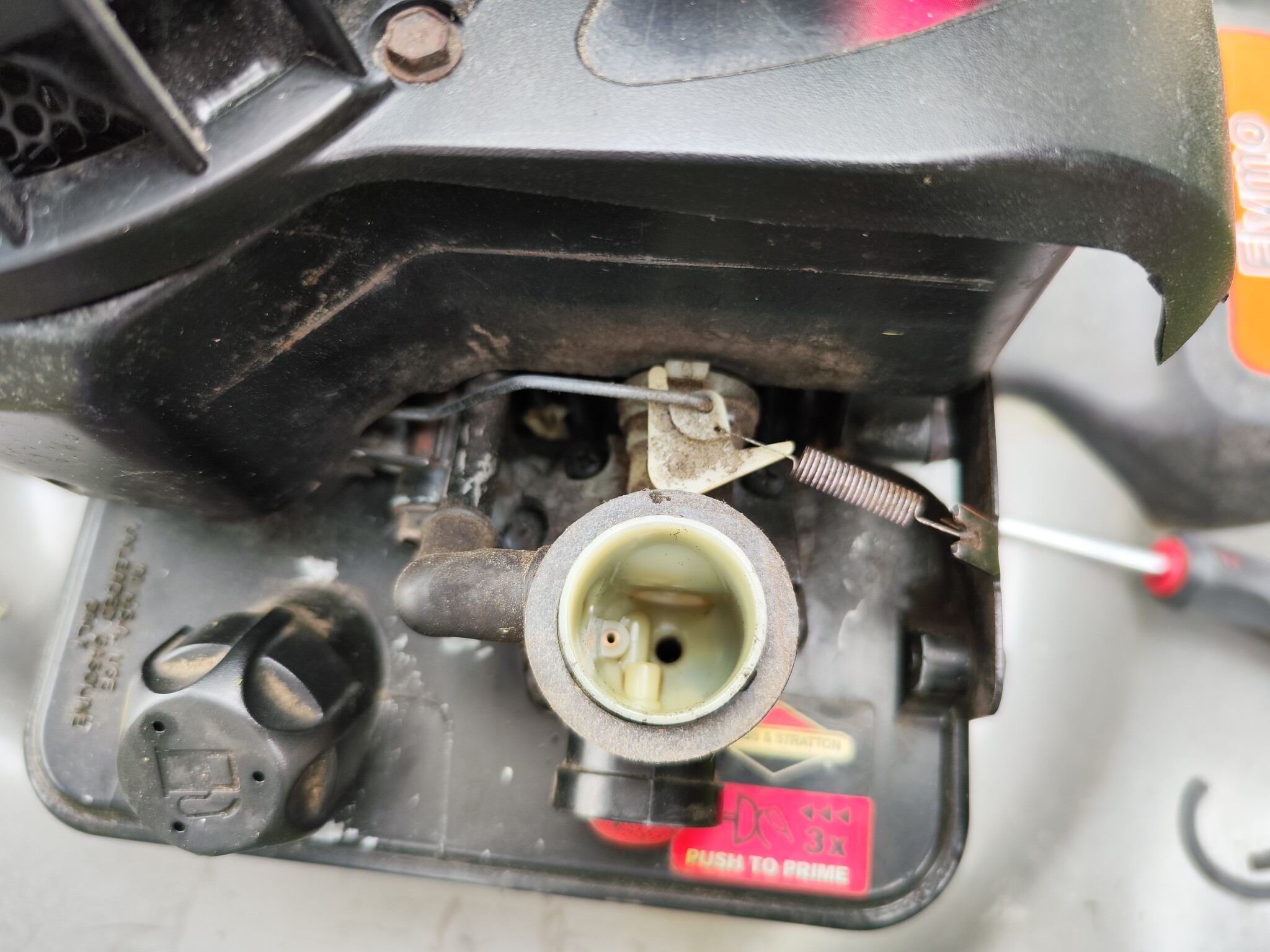

Har en Briggs & Stratton SQ40. Den har börja höja varvet när den går lätt så den vibrerar massor. Varvet ökar lite när den går tungt och det gör den fortfarande, men går det lätt eller man står still så ökar varvet också nu. Det händer bara när den är varm. Den som fjädern sitter i vibrerar och slår massor när den öka i varv.
Har bytt fjäder och haft förgasare borta och rengjort, men ingen skillnad. Nån som har tips?
Detta är en med bara en fjäder, går inte ställa nått manuellt.

Membranet mellan tank o förgasare är ”fräscht” ? Är det gammalt/torkat går dessa förgasare dåligt.
Kolla att insuget sitter, det ska vara stumt när du rör det(förgasare av), annars plocka kåpan o dra det, kvartstum, bitshållare brukar passa. Sitter det inte, tjyvluft
Du kan reglera fjädern , sträcka/släppa, genom att bända plåtbiten den sitter i, görs främst för att öka/minska varvtalet, mer finlir

Tack!R RobbanMar skrev:Men

Membranet såg tveksamt ut, så har beställt ett nytt så får vi se.
