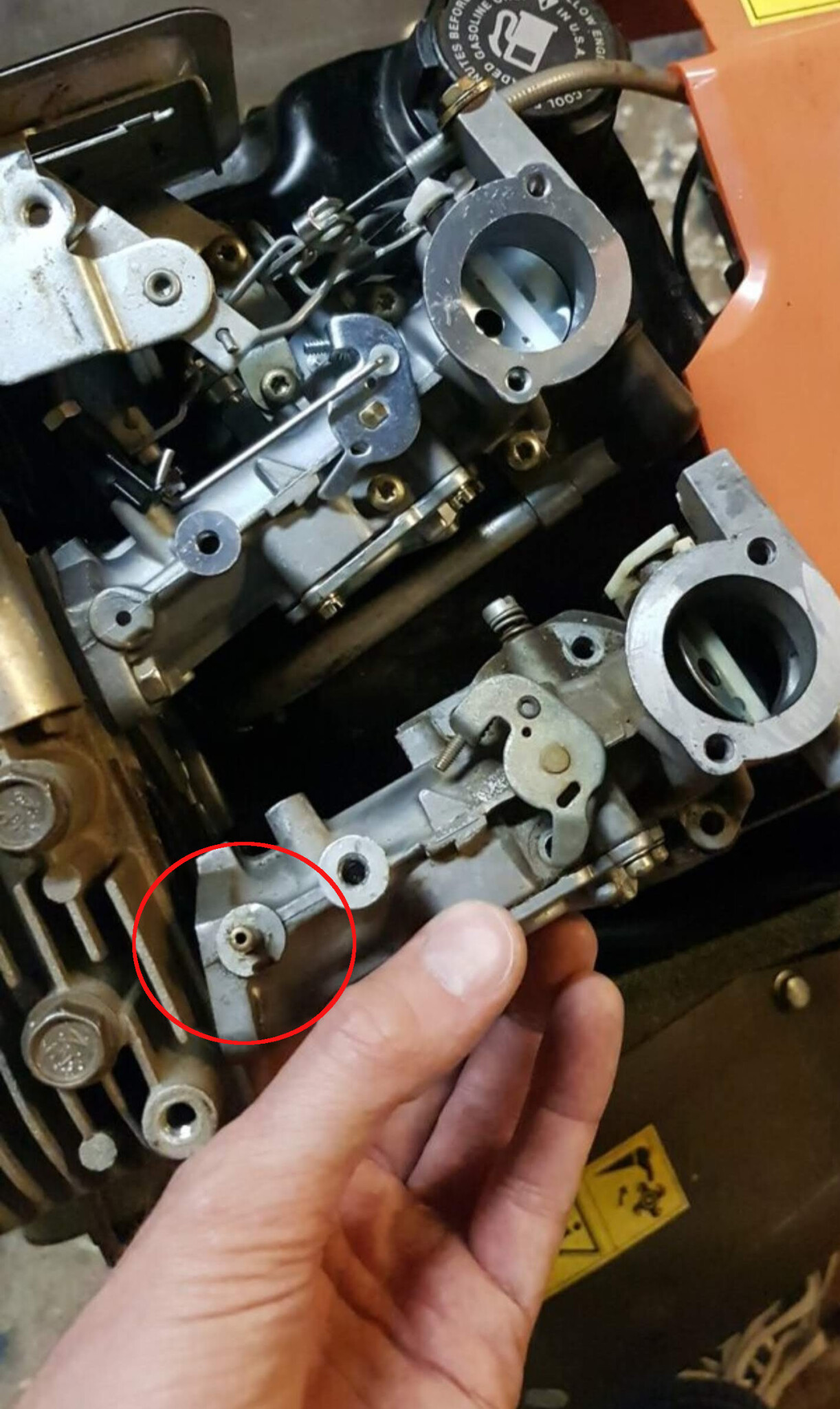

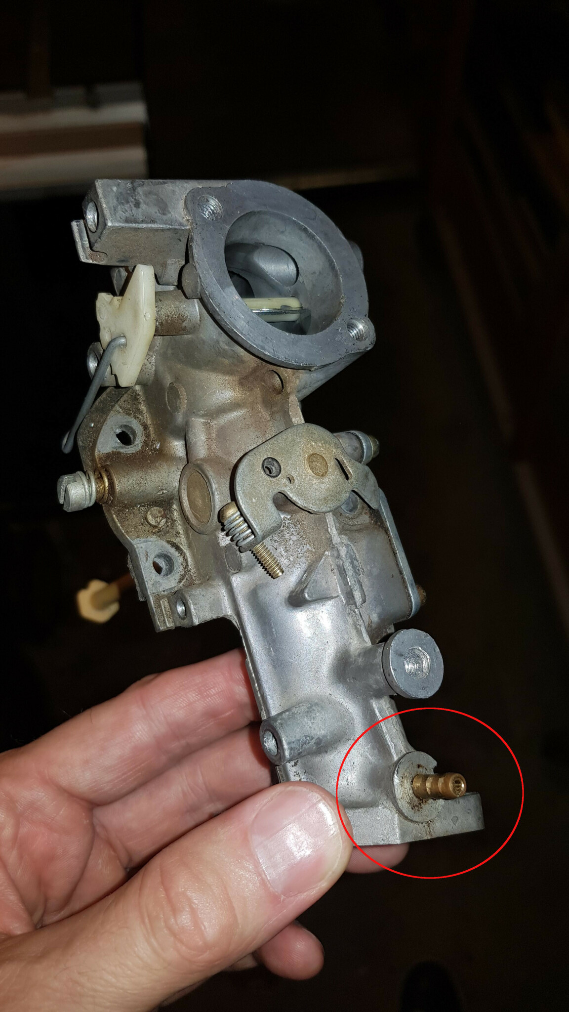

Har en gammal jordfräs från Husqvarna med en 5 HK-motor från Briggs & Statton. Har köpt en ny förgasare till denna. Allt verkade frid och fröjd tills jag upptäckte att jordfräsen har en vakuumslang som satt inkopplad nära motorblocket på den gamla förgasaren. På den nya förgasaren finns ingen sån anslutning. Har googlat en massa och ingen verkar ha denna vakuum-anslutning som jag har. Har den någon funktion eller kan jag strunta i den eller hur ska jag göra?
Anslutningen på den gamla förgasaren med mässingsröret är genomgående. På den nya är det bara ett hål på knappt nån cm, icke genomgående och utan gängor.
Bifogar ett par bilder på den gamla och den nya förgasaren med vakuum-anslutningen inringad.

Troligtvis styrde vaccumet en kolv, eller ett membran i den gamla förgasaren. Din nya förgasare fungerar annorlunda och behöver inget vaccum. Ta bort slangen och plugga lufthålet i blocket. Eller plugga slangen.

Men den nya förgasaren är exakt likadan förutom just det där hålet så jag förstår inte hur den skulle kunna fungera annorlunda.

Vet du att den är exakt likadan inuti?

Till synes ser den likadan ut inuti.

Vart går slangen på motorn ?

Montera bara förgasaren precis som den gamla, men plugga bara slangen. Motorn bör då gå som den ska. Möjligtvis måste du justera luft, och bränsleblandningen.

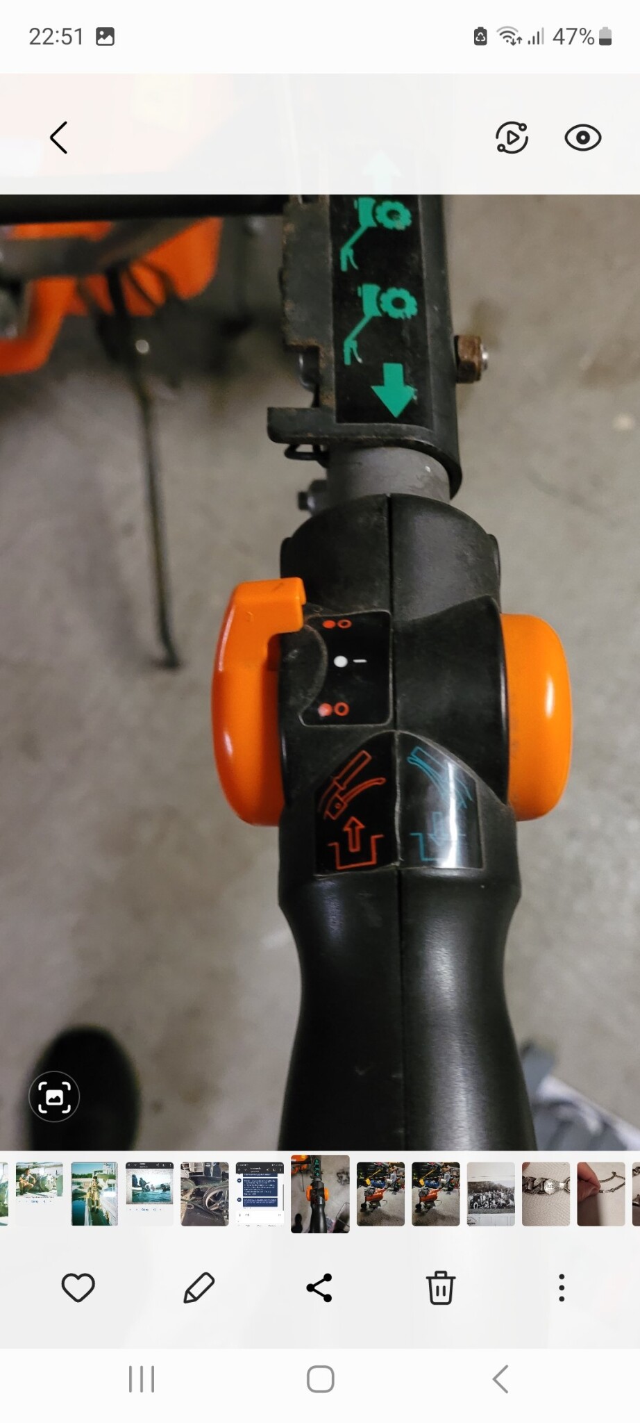

Det som är interesant den slang går hela vägen up till handtaget på bilden. Någon funktion har den! Handtag på maskin med orange knappar och symboler visar slang och funktion.
K komacar1234 skrev:
Det som är interesant den slang går hela vägen up till handtaget på bilden. Någon funktion har den![bild]
Det är inte så att jag misstror dig, om det låter så. Men jag kan inte se någon slang?
