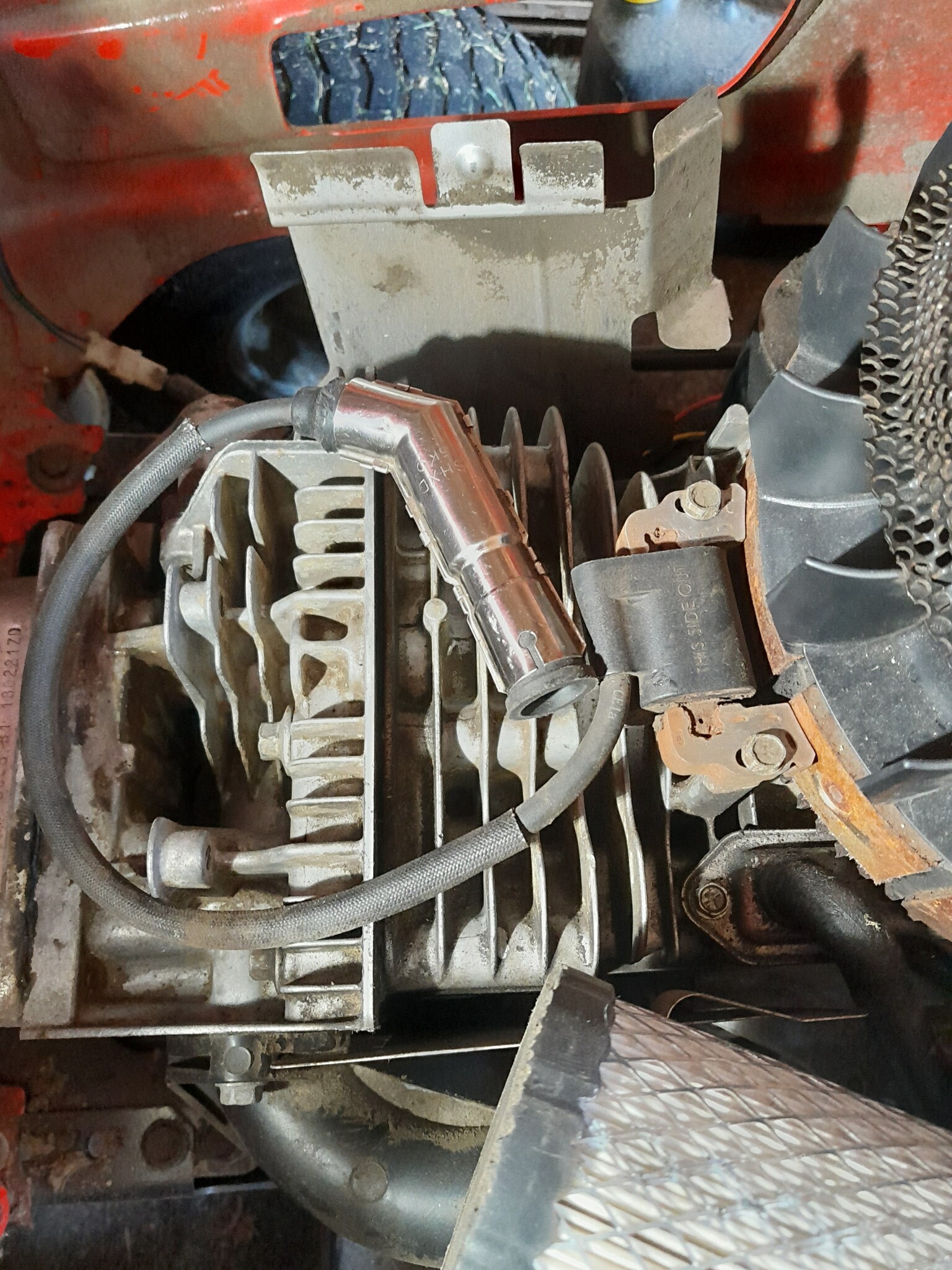

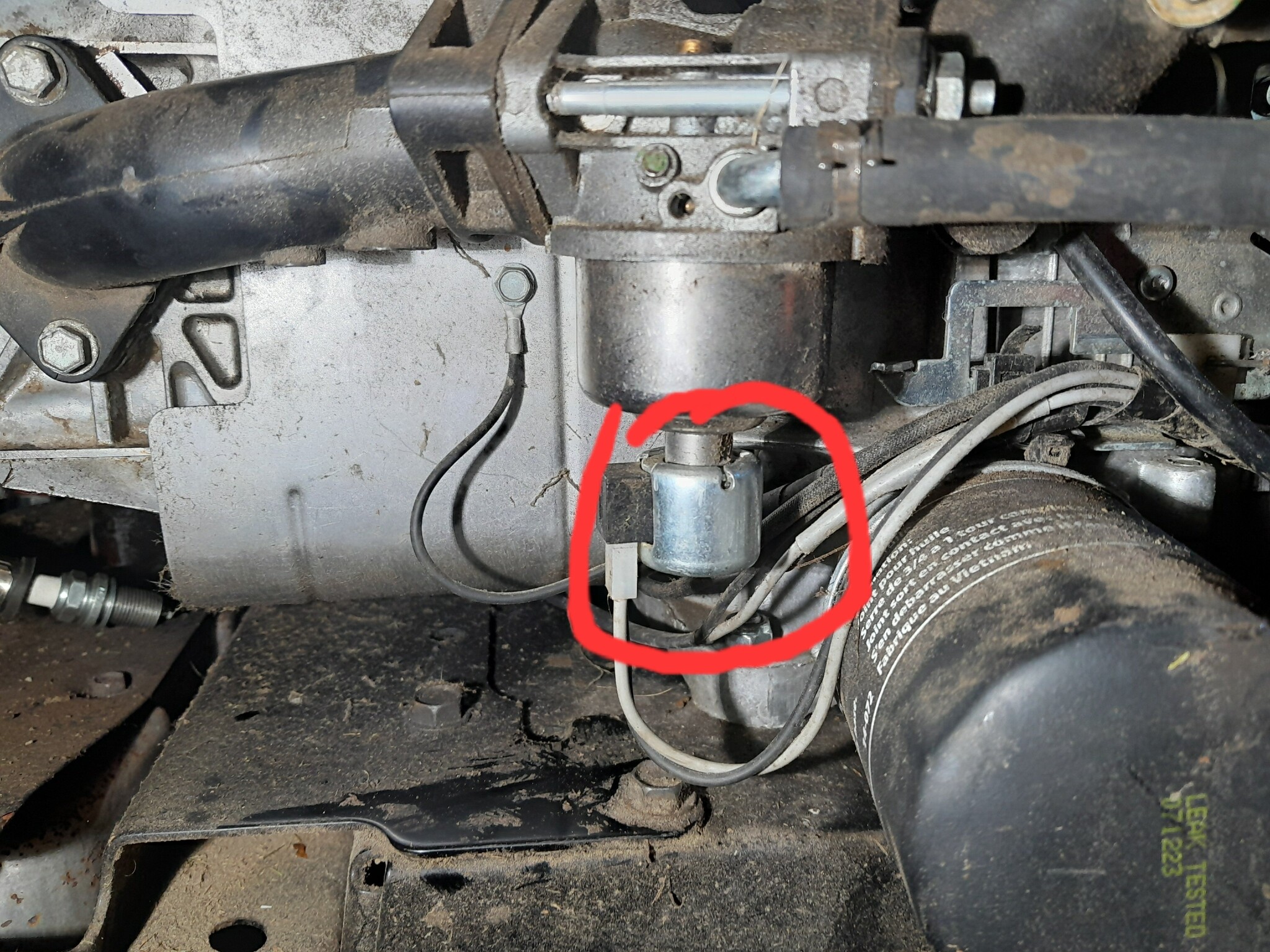

Den får ingen gnista har bytt tändstift plockat ner tändspolen putsat till den skulle kolla vidare då upptäckte jag att denna delen bar väldigt varm? Batteriet stod på laddning men det känns väldigt fel att den blir så varm.

Det är en magnetventil som stänger av bränslet när man slår av "tändningen". Det kan bli ganska varm när den är dragen.

Kan det trots allt vara tändspolen?
Olja finns motorn är en encylindrig maskin
Det var tändspolen som var kass
