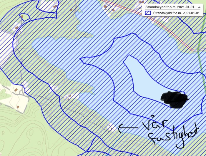

Fritidshuset finns är utanför detaljplan och utanför sammanhållen bebyggelse. Dock så finns det andra fastigheter som ligger inom 300 m från sjön där strandskyddet är upphävt. Detta är dock gamla gårdar och torp som funnits där sedan 1800 talet. Kan kommunen anse att vi också har det upphävt eller har de som du säger bara skrivit fel. Bifogar en kartbild på strandskydd från kommunen.Claes Sörmland skrev:
