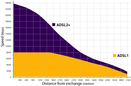

6-8 Mbit borde innebära att du bor ca 3 - 3,5 km från telestationen, kabelvägen. Det innebär att oavsett vilken leverantör du väljer så får du den hastigheten. Rent tekniskt beror ADSL-hastigheten på dämningen i kabeln, och dämpningen beror huvudsakligen på kabelns längd. Så här ser sambandet ut, ungefär.
6-8 Mbit/s är inte någon katastrof, det duger för det mesta. SVT play drar upp tilll 3 Mbit/s, Jag tror Netflix HD ligger på ca 5 Mbit/s. Spoify ligger på 0,3 Mbit/s. Det som inte funkar bra är att köra strömmad TV till flera enheter samtidigt.
