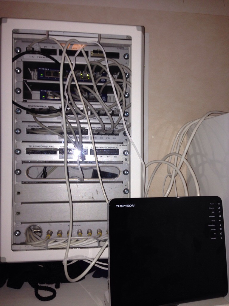

Vårt Hjältevadshus är byggt '05, så det kanske har ändrats lite sedan dess men vi har:
Tomrör från vind till tre stycken platser lämpliga för TV. (För parabol)
Annars finns coax från vind till mediaskåpet.
En 5 ports switch följde med, men är utbytt mot två större, så att alla uttag är inkopplade. Har kopplat om telefon o nätverk så det är mer uttag för datorer. Kan tycka att samtliga uttag borde vara inkopplade. Jmfr eluttag 😃
Vet inte hur skåpet ser ut nu, men vårt är ganska trångt och hade gärna sett ett större.
