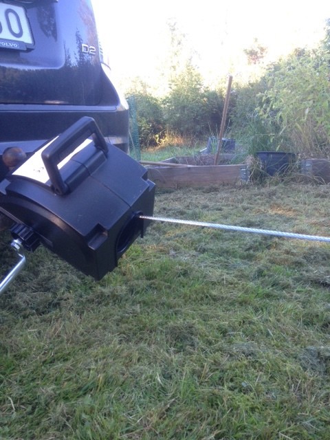

Har nyligen inköpt en elvinsch från biltema (http://www.biltema.se/sv/Bil---MC/Lasta-och-Dra/Elektrisk-vinsch/Elvinsch-EWP3500-2000034192/), för att dra upp vår båtbrygga som är som en flytbrygga med staket. Efter att ha följt instruktionen för "tillfällig montering på dragkrok" ser det ut så här (se bild).

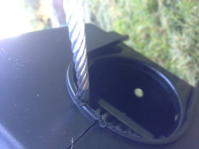

Jag tycker inte det är optimalt att den pekar ner mot marken och dessutom nöter vajern mot plasthöljet vilket inte kan vara meningen. Vad gör jag för fel?? Båten behöver komma upp imorgon söndag, senast.
Alla glada tillrop och förslag välkomnas! Hälsningar från en glad amatör.

Ställ en stubbe under den för att fixa vinkeln?
Ja, så länge det inte är något fel på monteringen så skulle jag kunna fixa vinkeln. Men stämmer monteringen???

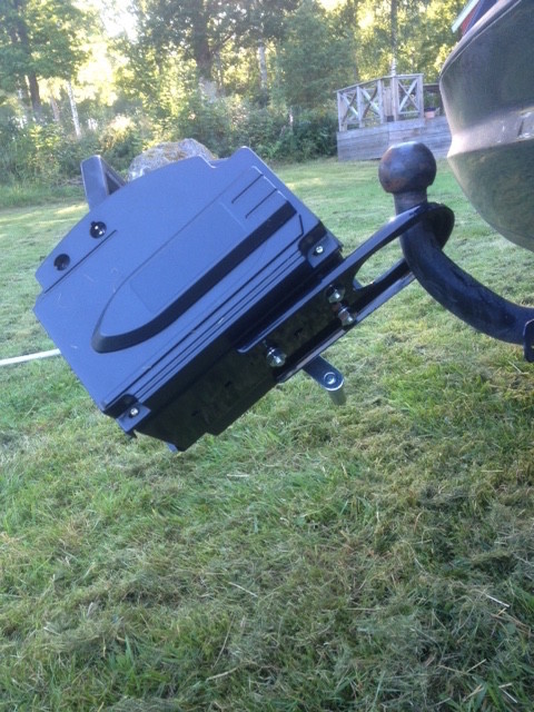

ur manual
"7.2 Temporär montering
1. Skruva fast de tre bultarna och brickorna
på dragkroksplattan och lås fast dem med
hjälp av muttrar. Drag åt ordentligt.
2. Placera dragkroksplattan så att dess tre
bulthuvuden hamnar i de tre nyckelhålsliknande
öppningarna på vinschens undersida.
3. Placera sedan vinschen så att dragkroksplattans
öppning hamnar över kulan på
dragkroken."
har du gjort så?
Tror du har gjort rätt men det verkar vara en puckad produkt.

Utan att veta någonting om produkten så känns det för mig som att vajern är upprullad åt fel håll så att säga. Går det att dra ut den max och sedan rulla upp den så att den fria änden hamnar på andra sidan rullen istället?
EDIT:
Vad händer som du vänder på hela maskineriet, så att klumpen hamnar mot marken? Då borde vajern inte skava mot höljet...
Dilato
Av att bara titta på bilderna så tycker jag att det känns som att vajern egentligen skulle vara upprullad åt andra hållet på rullen, så att en förlängd linje från vajern hamnar så nära infästningen som möjligt.
Edit: tvåa på den:)

Mycket klok synpunkt! Tack, Lostmoose & Paxman! Tänkt på att vända den upponer men den har ett handtag uppåt, så det kan inte vara meningen. Men jag ska komma ihåg det imorgon.
Fast ett handtag kan ju bara vara där för att lyfta vinschen från bakluckan till kroken. Det är ju inte alltid kinagrejer är 100 %-igt uttänkta...:p
D09
Hänger den inte långt ner på kroken?
Flytta upp den när den är lite spänd?
När jag tittat lite mer på dina bilder så tror jag inte att kommer bli mycket bättre om du vänder på den, det kommer bli lika mycket sneddrag i alla fall så den kommer vrida sig på samma sätt. Om det går att rulla om vajern så blir draget mindre snett och den kommer vara rakare.
Hur stadigt är handtaget? Skulle det vara möjligt att fästa ett spännband i det och dra upp hela mojängen till bättre vinkel eller drar man sönder handtaget då?

Kan man inte montera bultarna i plattan i en linje och tajta till öppningen?
Dvs flytta plattan längre in på vinschen
De tre hålen som används nu kanske är för fast montering
Kan man inte bara ställa ett stöd under vinchen tillfälligt tex. en pallbock eller en tillkapad regelbit ?
