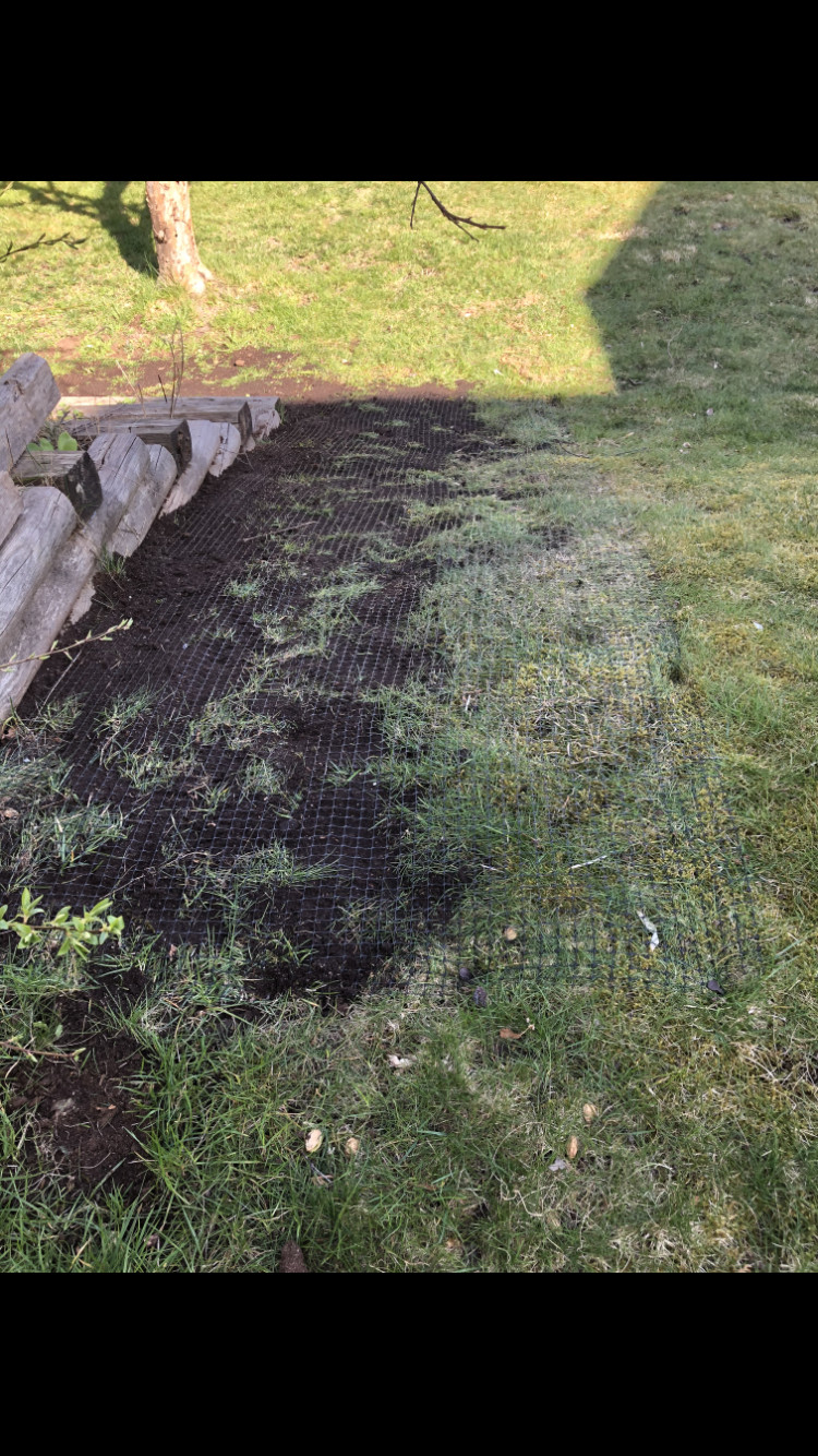

Var köpte du nätet?
Granngården!

Tack för svar! Då ska jag också prova plastnät. Var det sånt här du använde? [länk]
Japp, exakt det. Märlor köpte jag på Jula. Det går åt ganska många eftersom nätet är tunn och ganska fläddrigt, så man måste fästa det inte bara i kanterna utan punktvis över hela ytan.

Undrar om detta kan rädda min situation. Jag har en slänt som min R600 ej klarar. Den stannar inte, utan agerar bara jordfräs med hjulen trots nästan 35% lutning (maskinen ska klara 25%)
Jag har beställt en annan klippare, som ska klara tuffare lutning, fast denna McGyver lösning kanske skulle hjälpa.

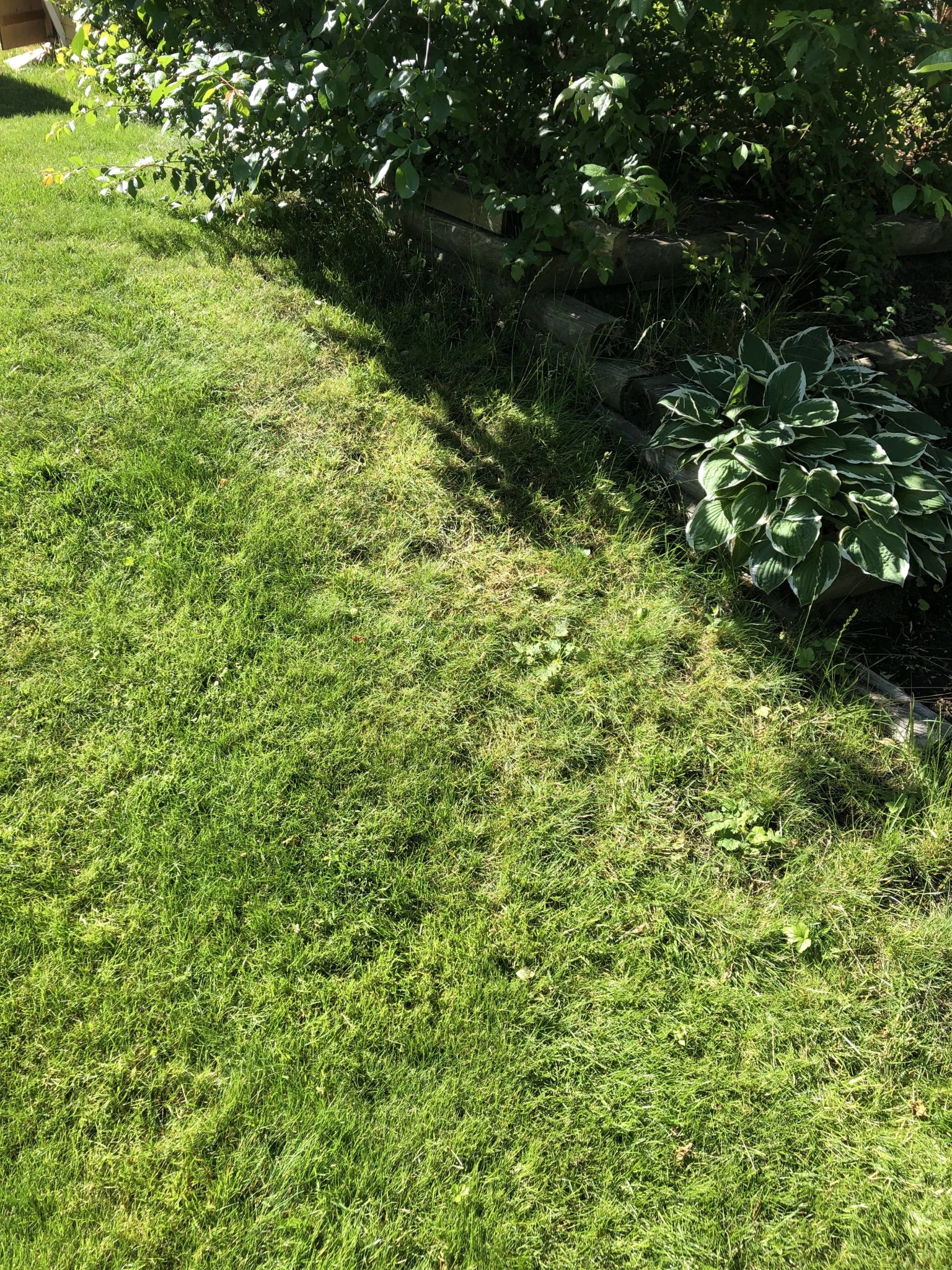

Det är möjligt. Mitt problem var att gräset i slänten närmast en kant hade blivit så slitet av att roboten alltid slirade när den skulle köra upp, ner eller studsa mot kanten där. Till slut var det bara sand/jord och då kunde det bli jordfräs. Nu när jag lade nätet så sådde jag först nytt och packade på toppdress, därefter hårt spänt nät. Roboten har kört som vanligt sedan dess, och då alltså klarat underlaget bra även när det bara var nät att köra på.
Edit: hittade en bild (ovanifrån) precis när nätet är lagt respektive nu (nerifrån, syns lite sämre när körsbären har svällt ut)
  • Nylagt skyddsnät på sliten grässlänt för att förhindra erosion och underlätta ny grästillväxt.
  • Sliten gräsmatta med spåren efter en robotgräsklippare nära en kant med växter.

Tack för bra instruktioner och bilder! Börjar med en ny klippare, och hoppas på det bästa

Hej! Det har gått bra tycker jag, det är nån fläck där det fortfarande kan bli att hjulet kör ner sig men jag tror att det är alldeles utanför nätet (nätet syns ju inte längre nu när det har sjunkit ner. Jag fäste det med märlor, Jula har kampanj på hundrapack bruna nu så kör på det tycker jag. Nån metall vill man ju inte ha i fötterna tänker jag.
