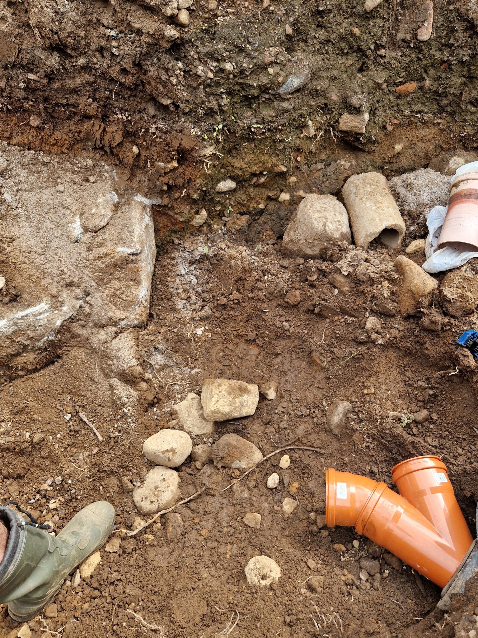

Nu när jag anlägger avlopp, tänkte lika bra att dra avlopp till garaget.
Ansltning till avloppet ligger ca 1m under mark och garaget är ca 5m bort. Det blir ett fall på ca 20cm /m. Hur löser man detta?

Lägg avloppsröret med fallet 1-2 cm per meter på ungefär 1 m djup. Under garaget kan du gå upp med ett lodrätt rör. Använd två stycket 45 gradersvinklar för att koppla det lodräta röret i garaget till det horisontella i marken.
Tack Claes :) nu är allting färdigt. Ska bara lägga igen.
