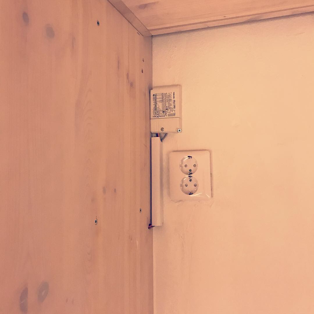

Är detta som det brukar se ut? Skall stå kyl/frys framför. Ok att kablarna syns?
Skulle han inte tagit något annat rör? Typ.
Detta är gjort av behörig elektriker.
  • Elektrisk installation med synliga kablar och eluttaget på väggen bakom en träpanel, utförd av en elektriker.
Om de synliga trådarna är matningen (230 V). Så är det inte OK.
Är det ett drivdon av nåt slag med 230V-matning är det ett slarvjobb, inga bara FK. Trä på en isolerslang av nåt slag, back in the days tog vi ett skal från en EKK.
En sk ”driver” som matar led-belysning med 12 v (eller nåt!).
Men visst syns 220V kablarna! De kommer samma väg som kablarna till ledarna.
Ja. Visst borde det gå att lösa utan att kablaget syns! Det borde ju finnas gott om rör i olika dimensioner. Vad är en EKK?
Varför hålla på med rör en liten kabelsnutt till starkströmssidan och allt är ok.
