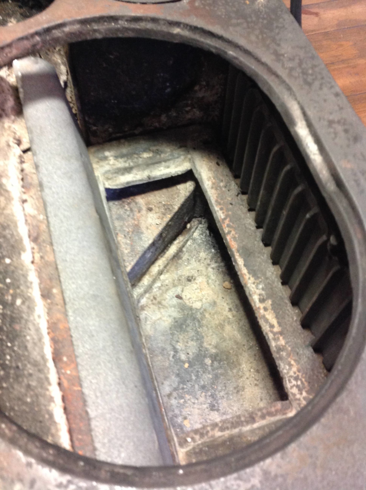

Öppen gjutjärnspanna med synliga brännjärn och gjutjärnsdetaljer, aska och sotavlagringar.
håller på att byta järn i min Näverqvarn 7 framför cisternjärnet fanns ytterligare ett gjutjärns detalj nu krokig som en pilbåge. Har köpt nya bränn/cisternjärn hos Josef D. Behövs det lösa järnet? Verkar vara delade meningar ang. lera bakom ungsjärnet? Lera framför räfflorna i cisterjärnet?
Tacksam för era svar
Järnet behövs. Lera bara ovanpå ugnen.
