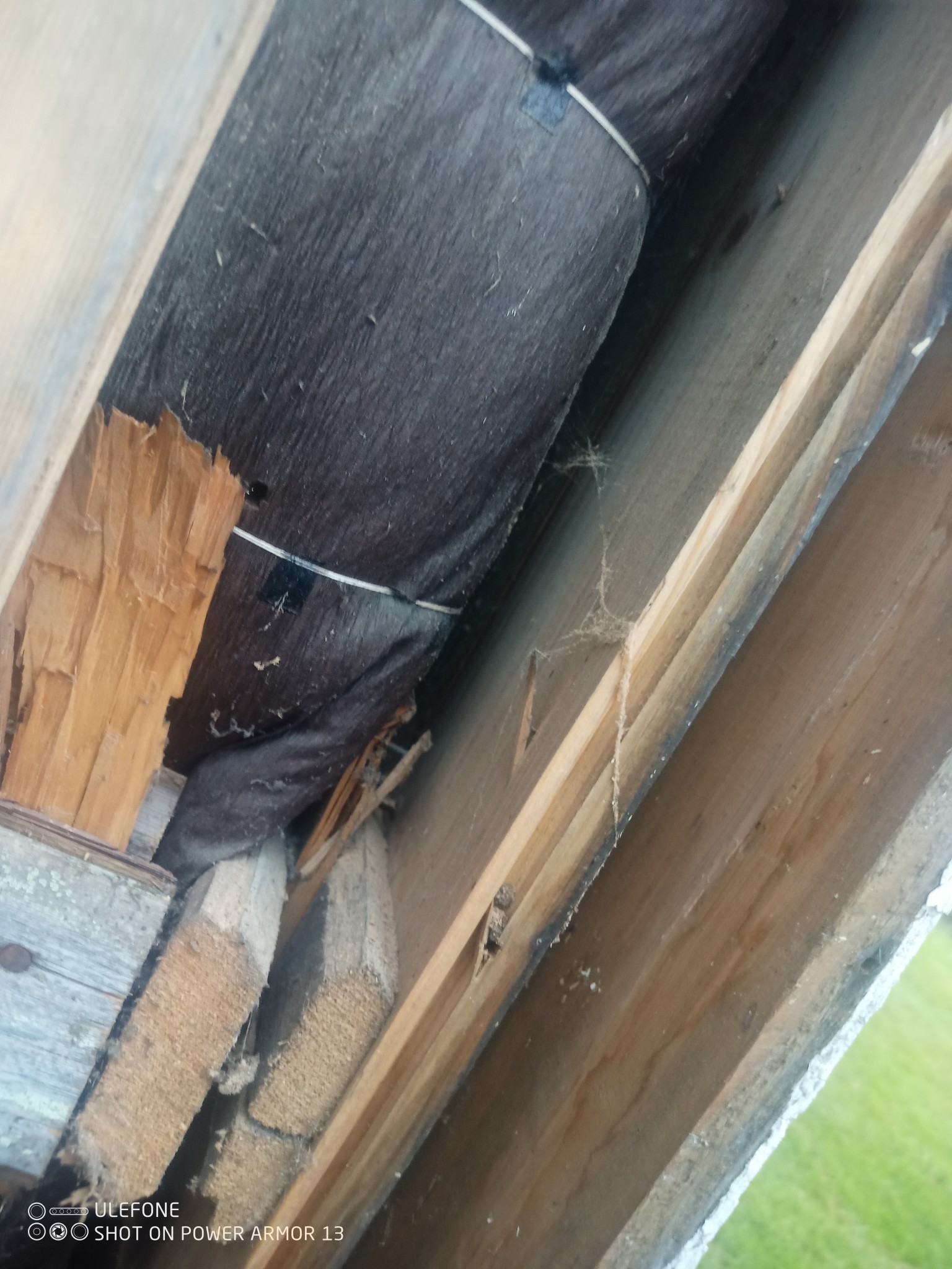

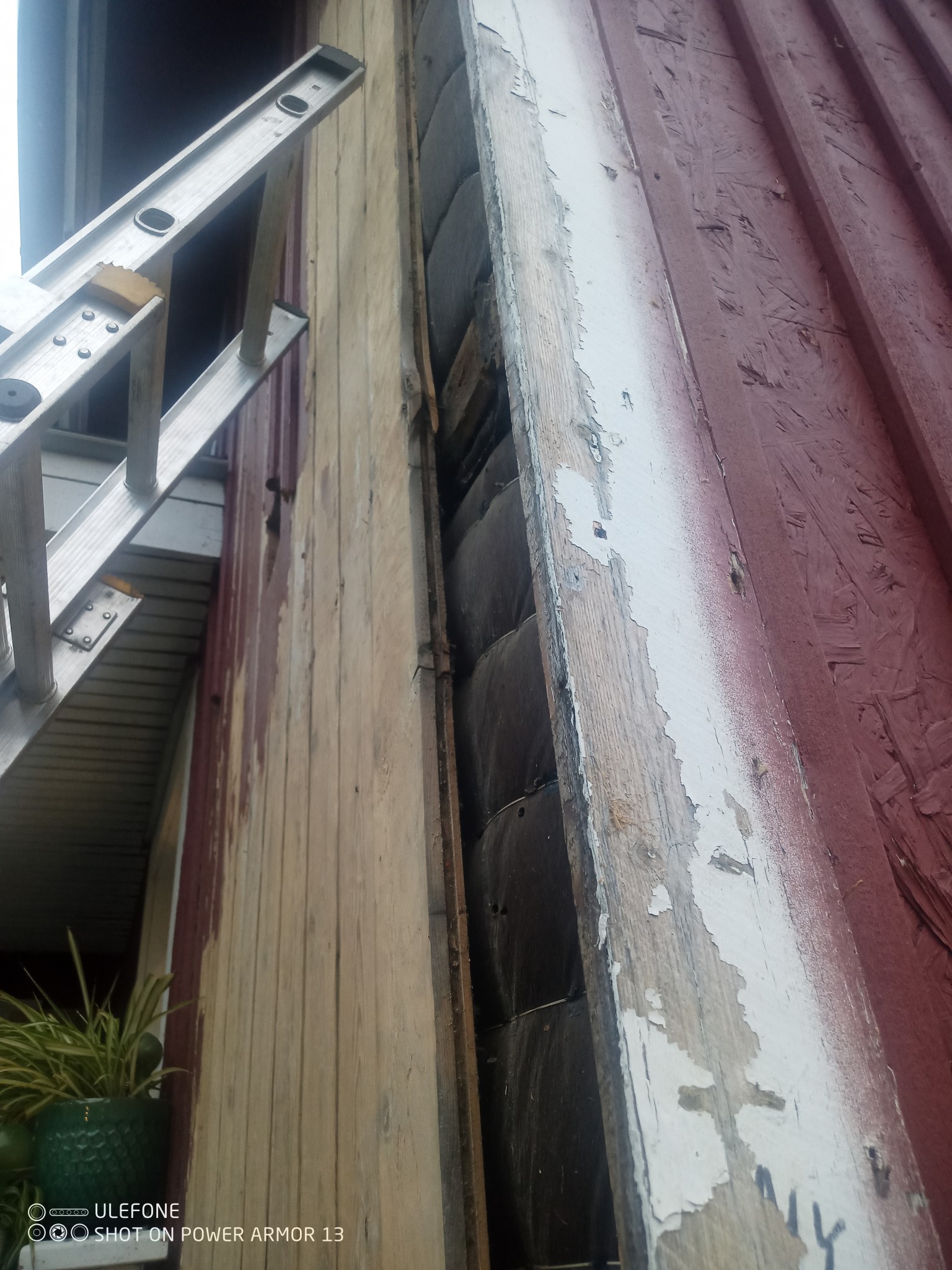

Gammalt virke ska ju va bra o hållbart, hur gammal panelen egentligen är vet jag inte men känns gammalt hårt och fräscht (förutom ändstumpen som ska bytas till offerbräda då den ligger innanför kanten på grundmuren och klapp emot) hade hoppats på att hitta sågspånsisolering när ja rev knutbrädan för o kika bakom men är nå slags gullfiber med nå halvhjärtad luftspalt...(se bilder).

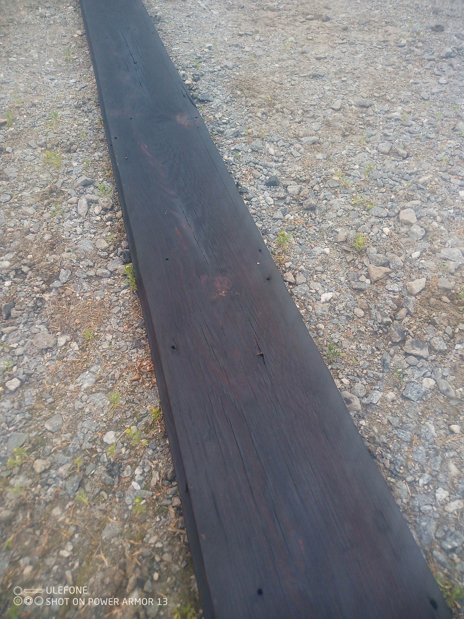

Men tänkte höra vad ni tror, testbräda bifogar jag bild på med. Brännd med gasolbrännare och oljad med "kinaolja/tungolja" om man håller efter oljningen håller svartfärgen tro ni?
Och blir panelen andades/diffusionsöppen eller va de nu heter med vackrare ord om man oljad efter man bränner den? Bränna kändes spännande ur synvinkeln att man egentligen inte ska behöva ta hand om den alls, slippa måla om igen lät som en dröm, slabba lite olja lät som ett enklare alternativ om de nu behåller svartfärgen. Alternativt kanske lägga pigmenterad olja om de ljusnar om några år?

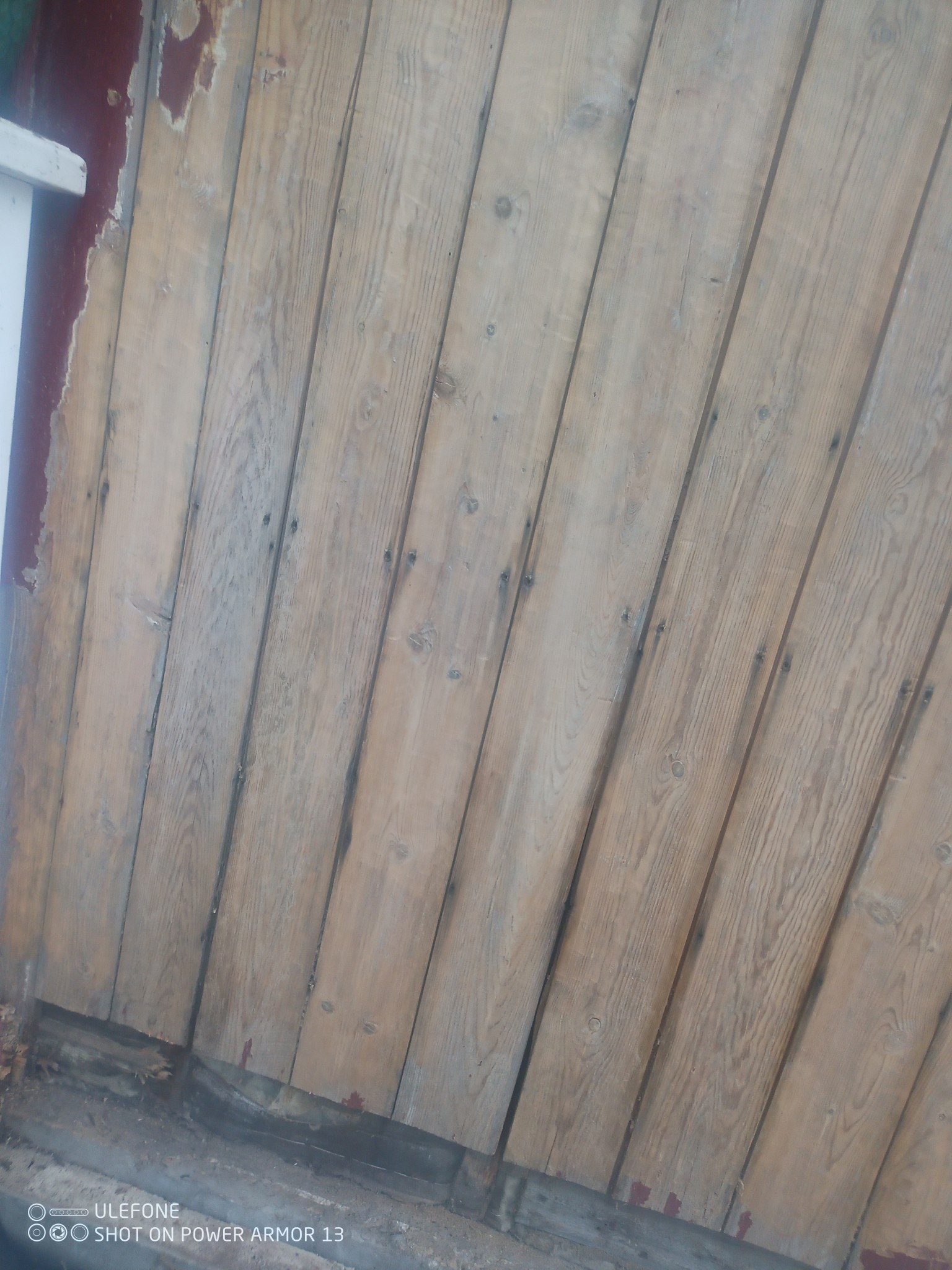

Ja mycket arbete o ta ner panelen men ska oavsett bli trärent innan målning eller va de nu blir o kommer garanterat dyka upp nån dålig bräda på vägen med. Kommer inte förbi de problemet att all gammal färg ska bort är nå slags oljafärg tro ja under som krackelerar och nån tidigare ägare har målat med nå modern färg jag kan dra av i stora sjok spec där det varit mycket vatten så tror inte de går o få bra annat än trärent som grundning. Tro huset är bara sprutmålat tveksamt om ens önskat efter o om nå under arbete är gjort alls. med rondellen o bräda på backen gick de ju finfint o få de naket igen. Tidigare färg har grånat träet under pga fukt som stängts in men lite rondellande så ser de friskt ut under.

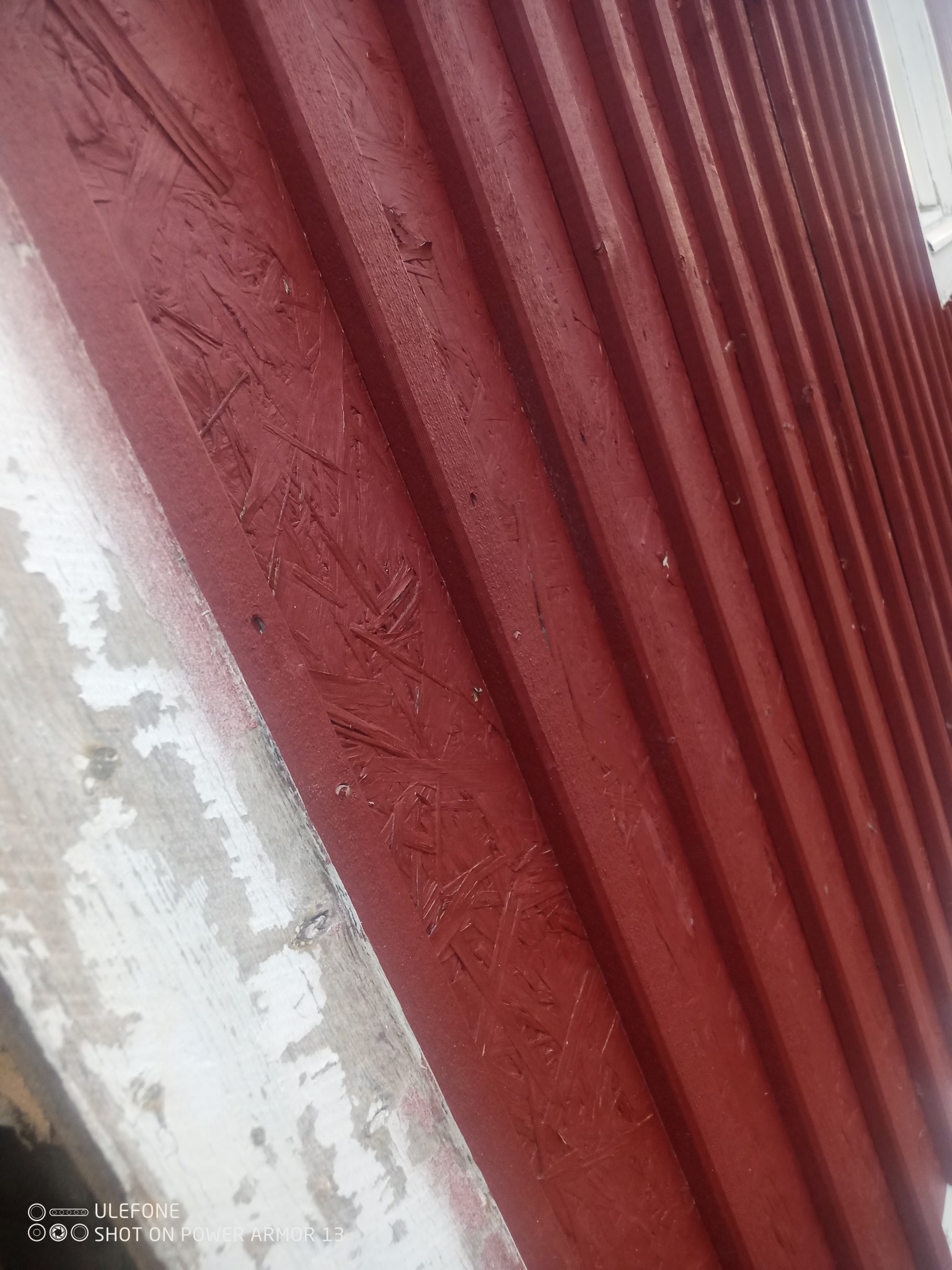

Är jag ute o cyklar med att det kan funka att ta ner o bränna sen olja istället för att måla? Upptäckte även till min förtjusning att "fasaden" tidigare ägare gjort av osb skivor med lock har fasadpanel bakom (så vad osbn är till vet ja egentligen inte den ska jag inte riva i år så kan ju komma nå coolt bakom trodde osb var enda som fanns på den väggen).
