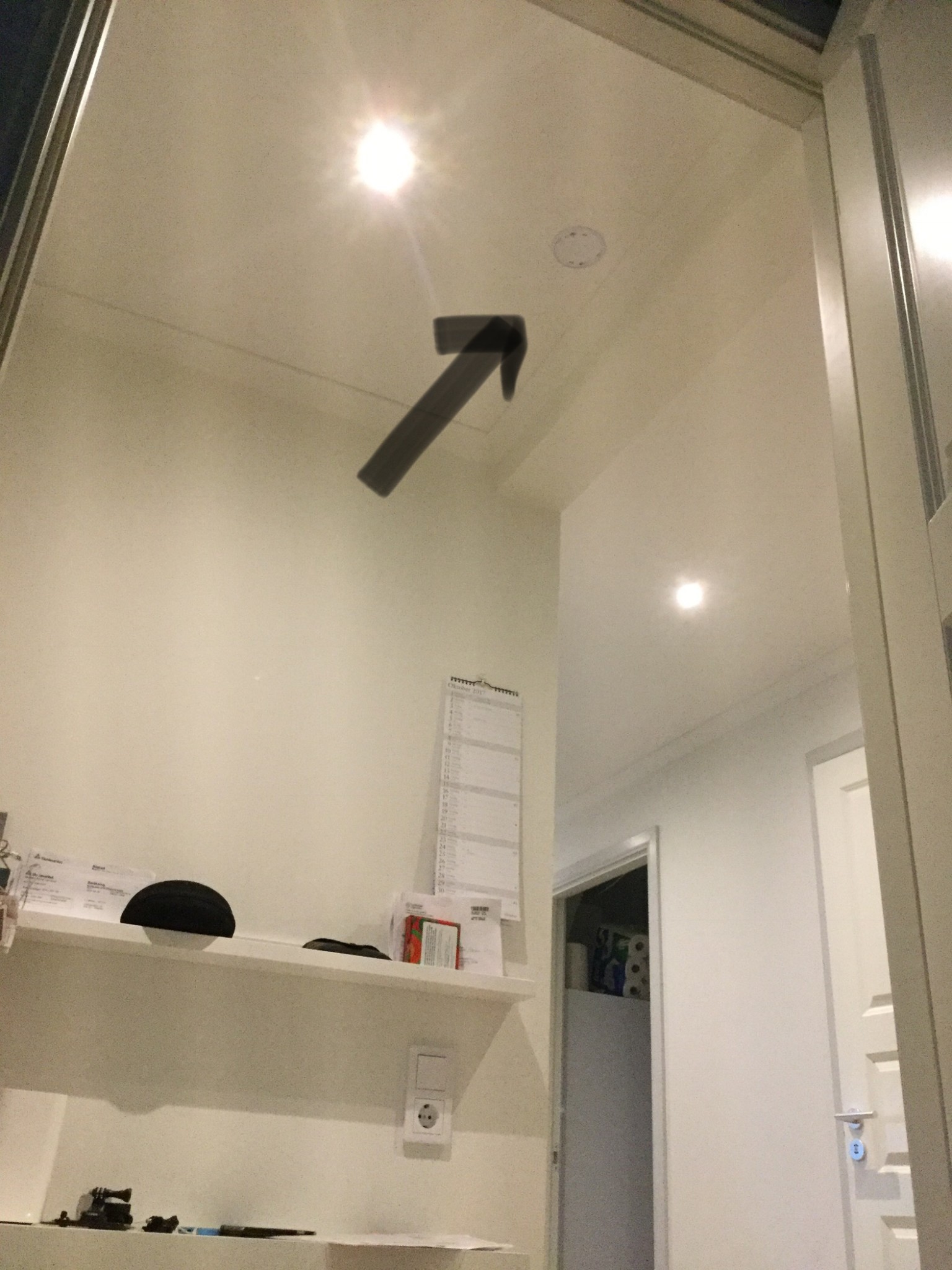

Behöver hjälp med val av brandvarnare som INTE falsklarmar!! Har nu testat två olika fabrikat av optiska brandvarnare och båda har falsklarmat utan anledning. Givetvis sker detta nattetid och vår hund har fått nära på men av detta tjutandet. Huset är nytt och brandvarnarna sitter inte i drag eller ska av någon anledning behöva varna.

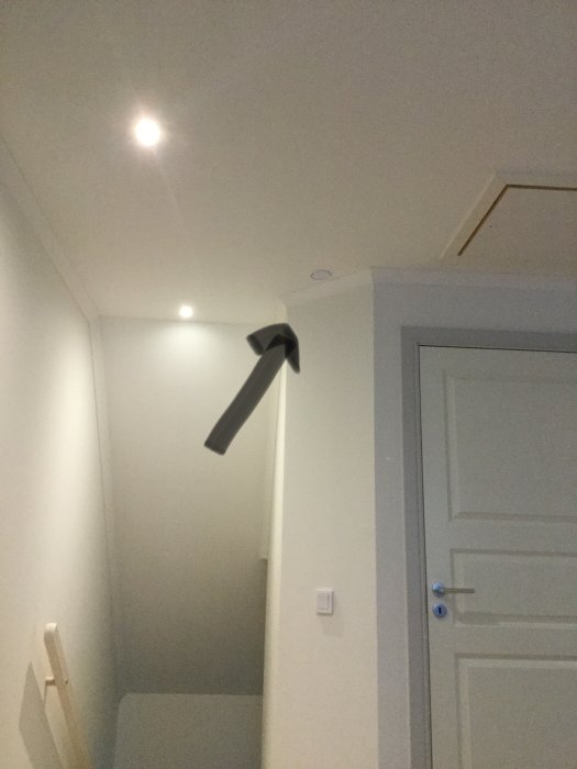

Huset är ett 1,5-planshus där den ena sitter på nedre våningen utanför ett sovrum.
Den andra sitter på övre plan i ett större utrymme där trappen kommer upp.
Visst kan jag tänka mig att det kan bli ett visst drag på den övre men det ska inte starta brandvarnaren. Det förklarar heller inte varför både den nedre och den övre har larma (inte seriekopplade).
Nya batterier och har även köpt 2 nya (nexa), samma lika...

Bägge sitter för nära vägg.
Alla typer av brandvarnare/rökdetektorer/värmedetektorer ska sitta minst en meter ifrån allt.
Det måste finnas en massa partiklar i er inomhusluft, tex byggdamm.
Optiska detektorer är ganska känsliga mot partiklar.
Jag rekommenderar att ni monterar sammankopplingsbara detektorer/brandvarnare i alla sovrummen samt på platser som gör att det är max 6m färdväg för röken till detektorerna.

Tror de flesta larmen har gått när vi sover så det har inte med matlagning att göra.
Ska testa att flytta ut båda från vägg även om jag har svårt att förstå varför det kan påverka falsklarm.
Att det ska va småkryp i båda när de är nya är också osanoligt.

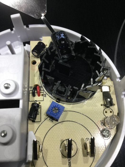

Plockade isär en optisk bara av nyfikenhet.
