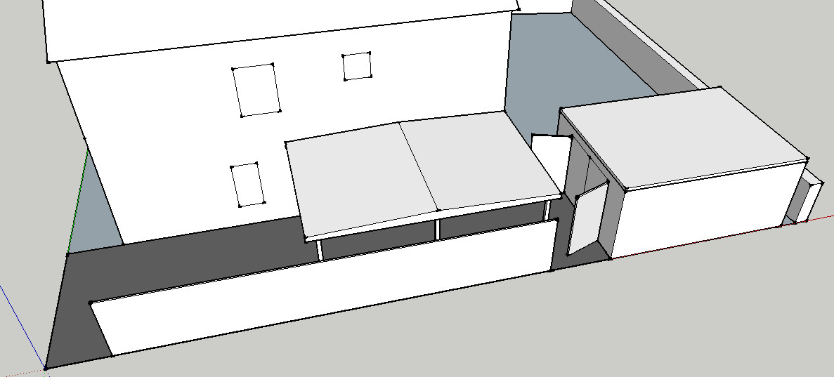

Garaget ligger innanför huset på tomten, och porten vetter mot gatan men då också mot huset och garaget ligger bara 1,8 meter från huset. Bygglovet jag fått har krav på att hela garaget ska vara EI30, inkl porten.

Ja det verkar som det.... garaget är i slutet på uppfarten som är bredvid huset. Hörnan på garaget har bra 1,8 meter till hörnan på huset. Är även en carport mellan garaget och gatan. Jag kan alltid sätta en Daloc ståldörr men blir inte lika snyggt som en vanlig garageport...
Så här ser det ut:
Så här ser det ut:

be din KA ta upp denna fråga med SBK, det finns inget krav mig veterligen på att garaget skall vara ei30. Däremot kan det vara en brandgräns som avskiljer hus och garage. Tex om husfasaden klarar ei30 (ei60) då är reglerna uppfyllda. Dvs syftet är att brandavskilja hus och garageFredrik Jacobsson skrev:
