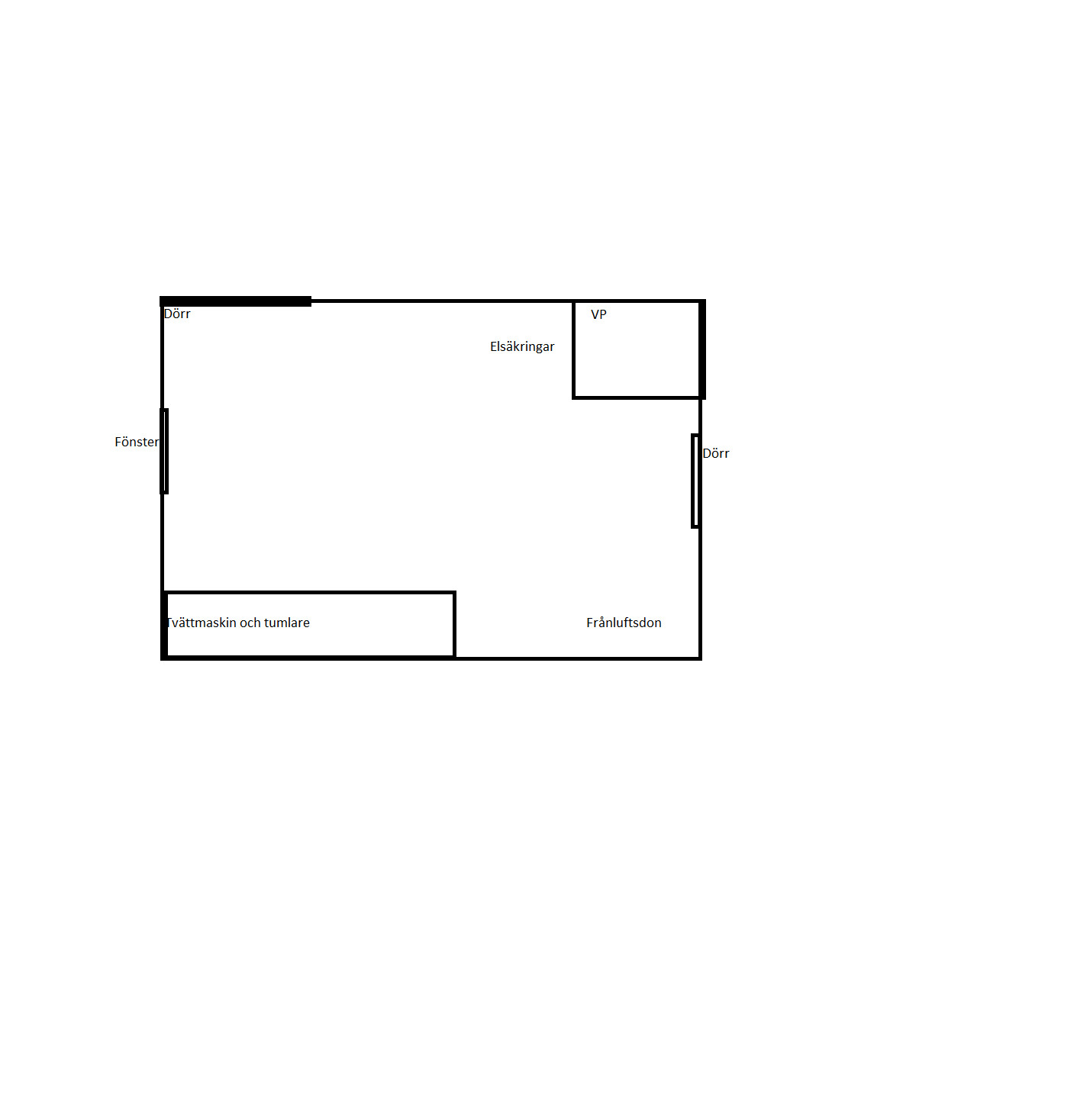

Jag funderar på att sätta en brandvarnare i vår tvättstuga. Den inhyser tvättmaskin, torktumlare, säkringsskåp, värmepumpens innedel samt frånluftsfläkt. Dvs många elektriska prylar som kan fatta eld och det tar antagligen tid innan röken når brandvarnaren vid våra sovrum. Är det dumt att sätta en brandvarnare där? Risk för falsklarm kanske? Rummet har också ett frånluftsdon, vet inte om röken sugs ut innan den når brandvarnaren?
Ritning av en tvättstuga med dörrar, fönster, tvättmaskin, torktumlare, elsäkringar, värmepump och frånluftsdon markerade.

Det är nog tvärtom en alldeles utmärkt idé.
Undvik att placera den i direkt närhet till dörrar, fönster, ventilation, belysningsarmaturer och ställen där det kan bildas vattenånga så tänker jag att man minimerar risken för falsklarm.

Möjligtvis fukten från tvätten? Annars är det en bra ide. Maskiner som går obevakat. Då blir du varse fortare och kan agera

Har lagt upp en högt i rummet och den har inte varnat än så länge iaf. Får prova det en vecka. Lämplig placering blir nog centralt i taket.
