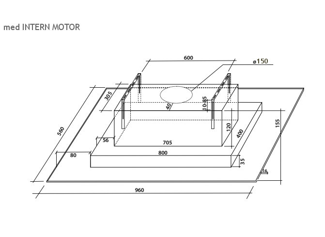

Jag ska installera en takinfälld köksfläkt från swedluxury. Imkanalen skall brandisoleras med 30mm brandmatta om man inte har ett brandspjäll, vad jag förstår. Men hur gör man med "kåpan" som kommer att sticka upp på kallvindan? Måste denna också brandisoleras?

Jag mailade fläktens tillverkare och fick till svar:
"Kåpan behöver inte brand isoleras, den är ju tillverkad för att klara temperaturen som uppstår vid matlagning. Men om du vill kan du självklart isolera den uppeifrån. Om du är osäker hänvisar jag att du talar med en sotare som kanske har bra råd som gäller vent installation just där du bor."
Om jag skulle gjort om detta idag skulle jag bygga ner en låda istället, och montera fläkten på den. Att bara ha röret som går genom takkonstruktion. Det var ganska omständigt att få ångspärren tät runt kåpan.

Frågade du sotaren om brandisolering? Jag tyker att svaret från tillverkaren låter märkligt.
Även ett Spirorör tål ju värmen från en brand, problemet är vad som händer med brännbart material som kan ligga mot röret, det är därför man isolerar det.
Det borde ju vara samma problem med fläktkåpan, OM det brinner i fläkten, så lär det kunna bli så varmt på utsidan av kåpan att det börjar brinna utanför kåpan. Såvida nu inte fläkten hade haft inbyggd brandisolering.

Angående brandskydd så är regelverket lite off på en takmonterad fläkt. Det måste brinna med jättelågor för att det egentligen ska vara relevant. Så regelverket är inte anpassat för denna typ av fläkt. För en vanlig kåpa är det mer rimligt så klart. Men regler är regler.
