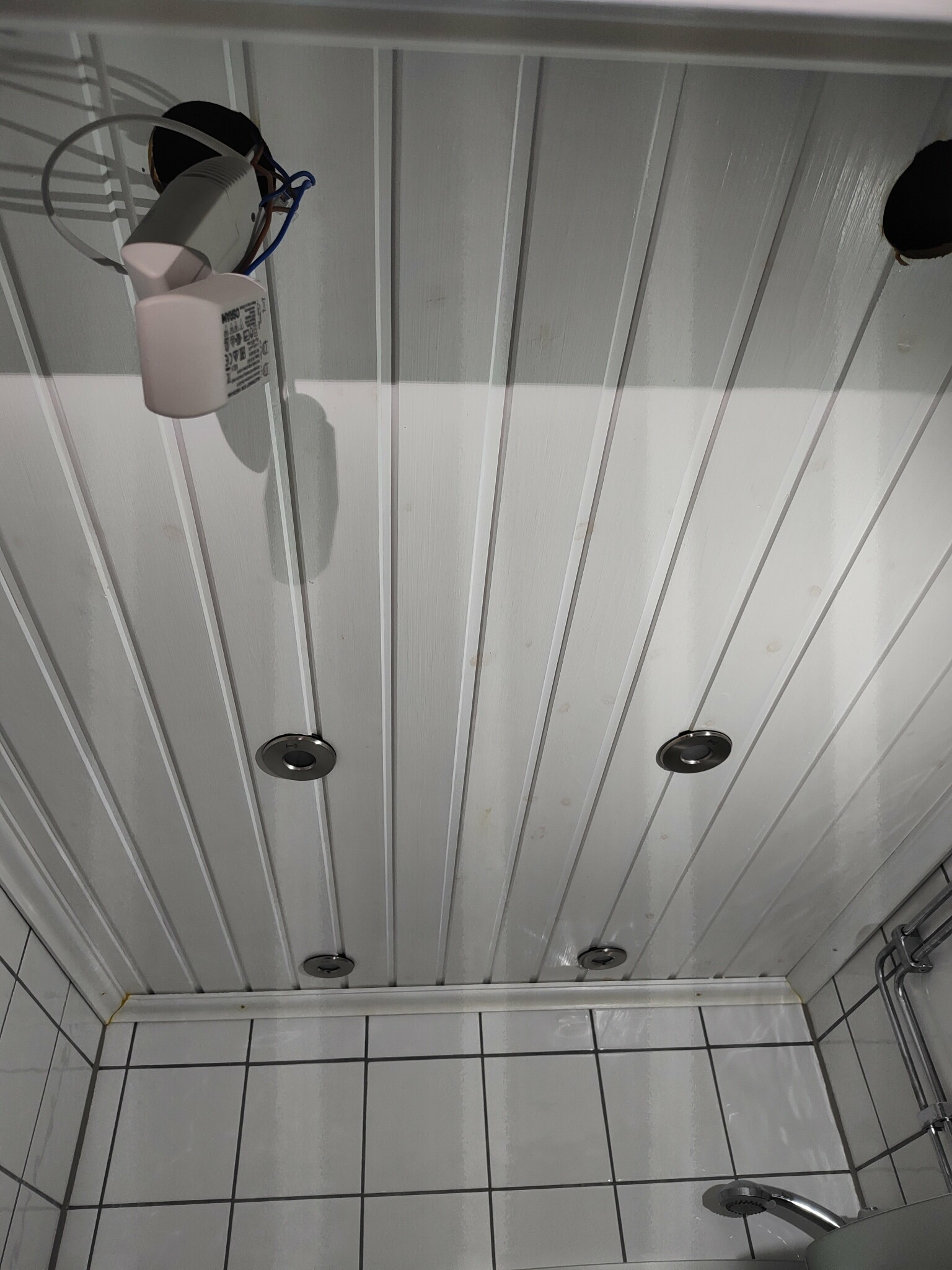

Hej, har ett litet badrum som gjordes för cirka 15 år sedan med 6 st. spottar i taket. För ett antal år sedan slutade 3 st. av dem lysa och som jag minns det slutade även resterande 3 lysa efter en tid, minns dock ej hur lång tid det gick emellan.
Då köpte jag 2 st. nya transformatorer som en elektriker fick installera, ganska snart efter det så slutade alla att lysa tror jag, inte helt säker på om det var alla eller bara 3 st, elektrikern kom åter och fixade men de slocknade igen kort därefter och sedan har det fått vara, minns det som att det eventuellt var känsligt för hur transformatorerna placerades eller rördes, som att det eventuellt var "glappkontakt" men inte säker på det heller.

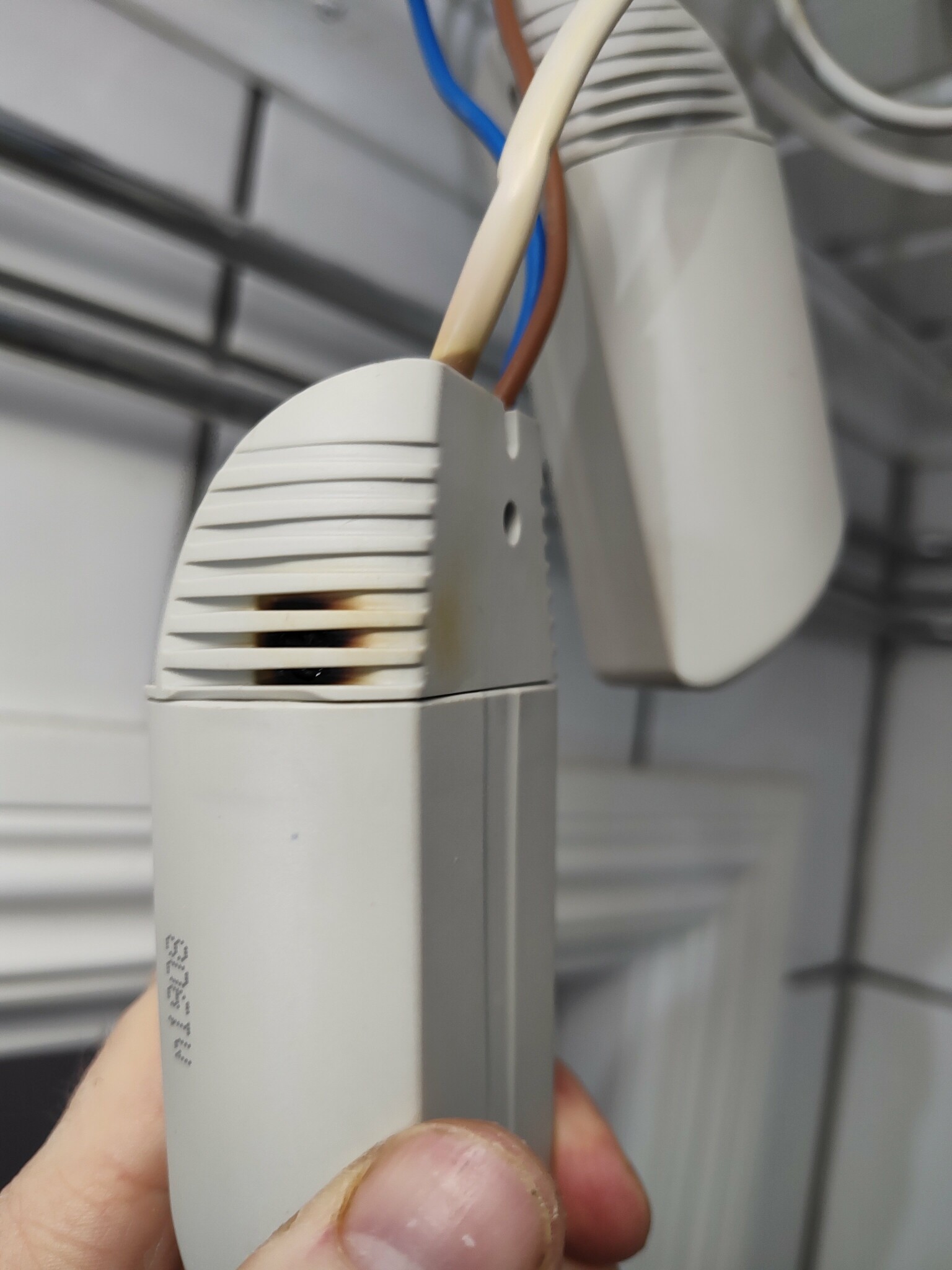

Nu tänkte jag ta tag i det igen och såg att den ena transformatorn var bränd vilket inte kändes bra alls!
Kan det ha varit någon form av dålig kontakt som orsakar detta? Vad annars eller mer kan hänt?
Spottarna är kopplade via en strömbrytare med dimmer, kan den också vara en felkälla?

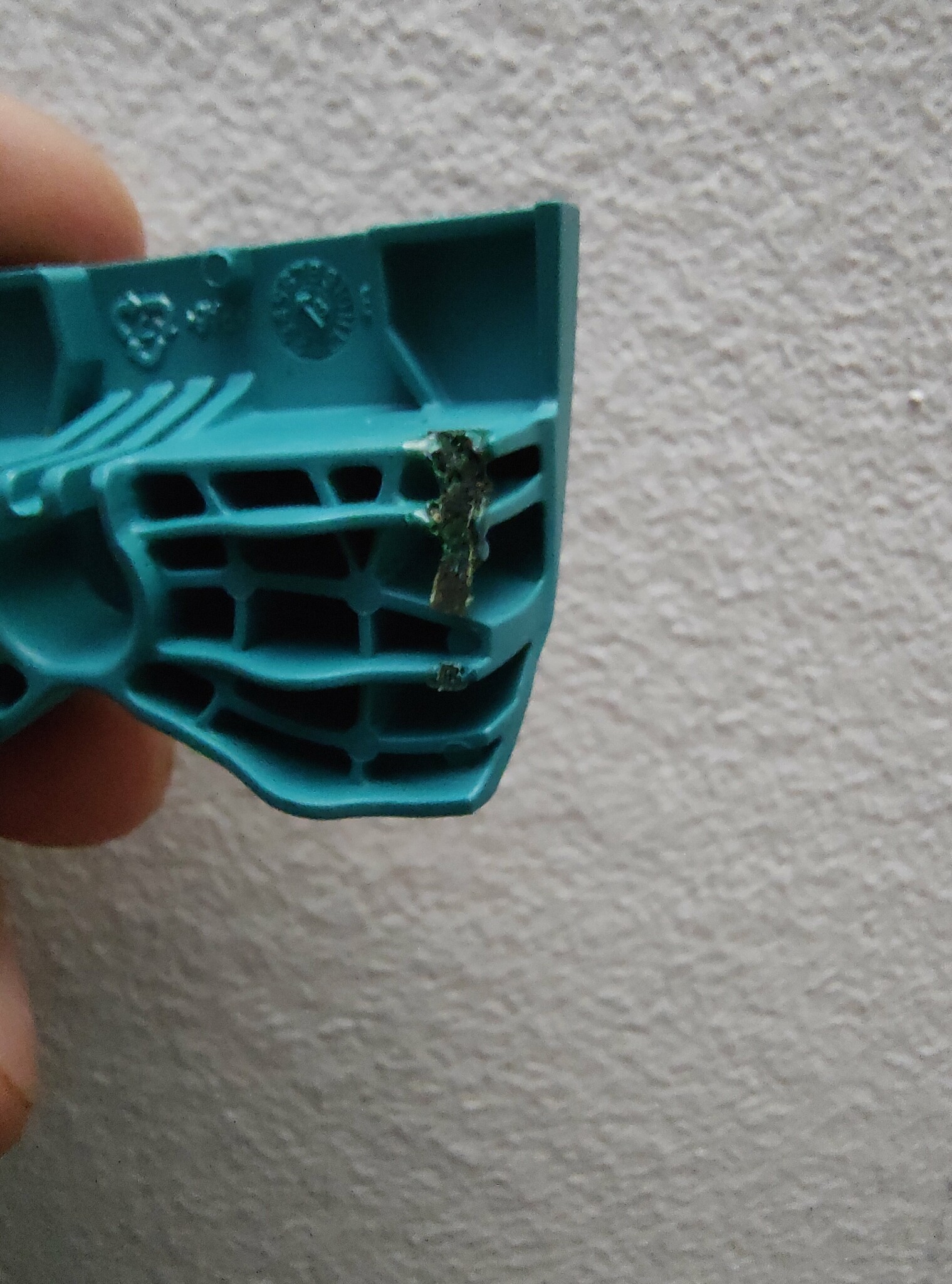

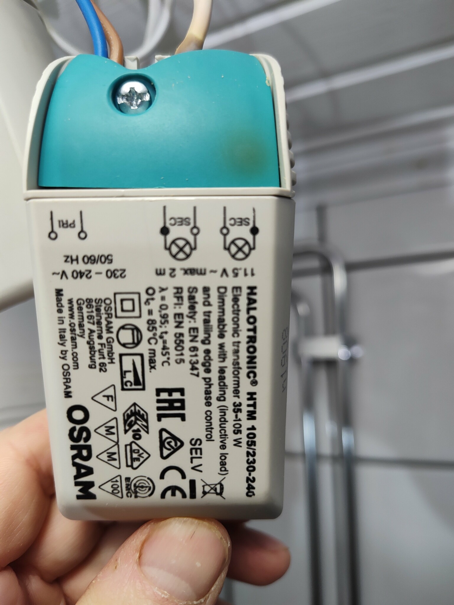

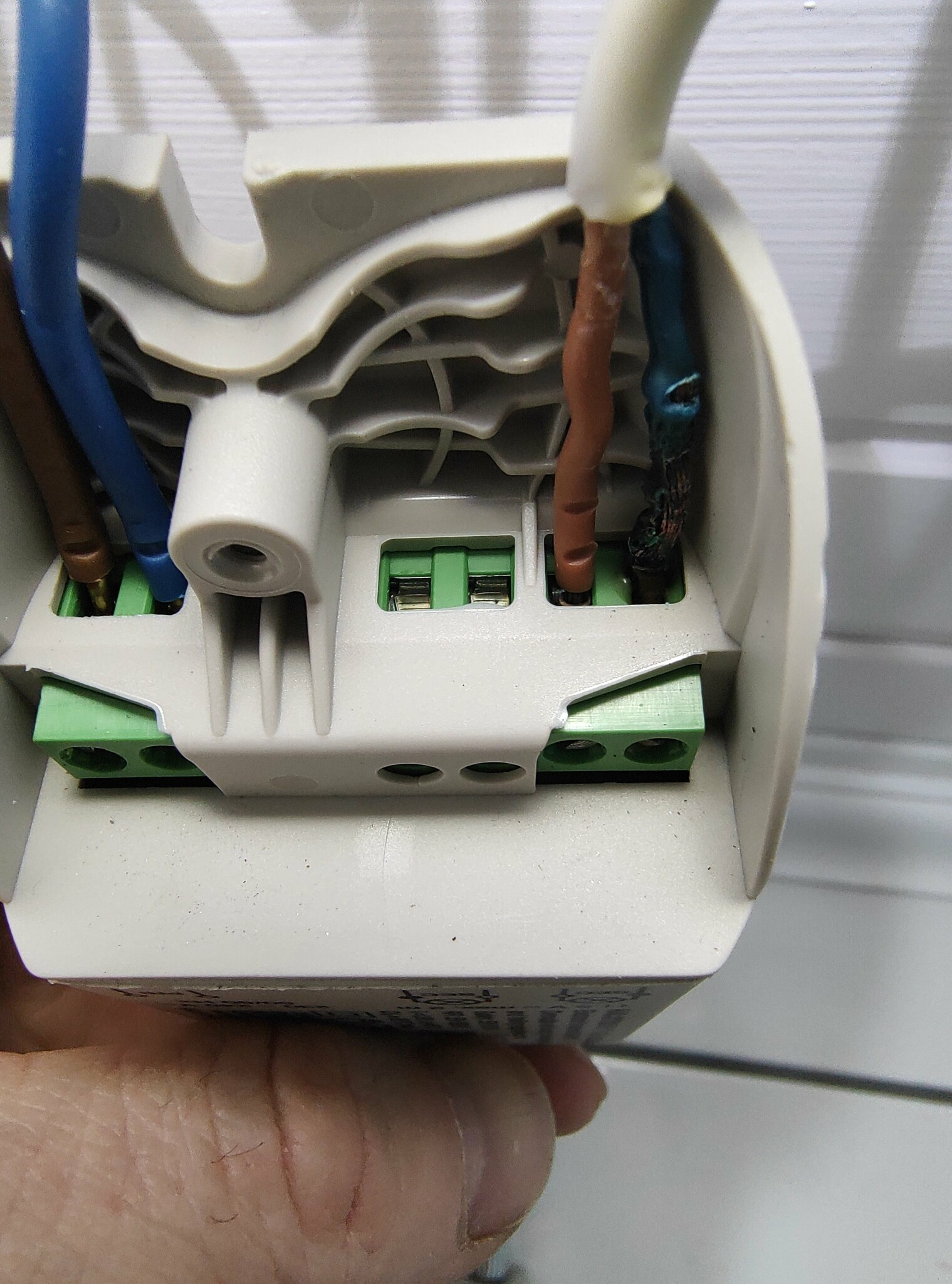

Det ser ju onekligen ut som det i första hand är själva anslutningen av trådarna som är bränd. Kan ha varit ngn form av glappkontakt där. Men det kan ju även vara ngn elektronik precis innanför anslutningen som brunnit och bränt anslutningsplinten.
Om vi antar att du har maxstyrkan 35W i lamporna, så är transformatorn lite väl nära gränsen. Man vill gärna ha lite mer marginal. Trådarna är svårt att se dimensionen på. Men det är misstänkt likt vanlig lampsladd (0,75 kvmm), som i så fall är i klenaste laget för den ström det blir här. Men borde inte brinna.
Som jonaserik påpekade så är det en klen anslutningsplint. Men den borde klara strömmen som i det här fallet blir 8 - 9A. LIknande plintar används ofta i liknande produkter. Det brukar gå bra.
Det är viktigt att dra skruvarna i en sådan plint "lagom". För löst så blir det glapp. För hårt så skär man sönder tråden med skruvens tryck. Bra sådana plintar har en skyddsplåt som trycker mot tråden, skyddar mot skruven. Går inte att se om detta år en sådan plint.
Jag skulle i första hand gissa att anslutningen varit dåligt dragen. Om tråden avisoleras för kort, så kan man få in isolering i klämman, den klämmer om isoleringen istället för koppartråden. Då blir det riktigt dålig kontakt.

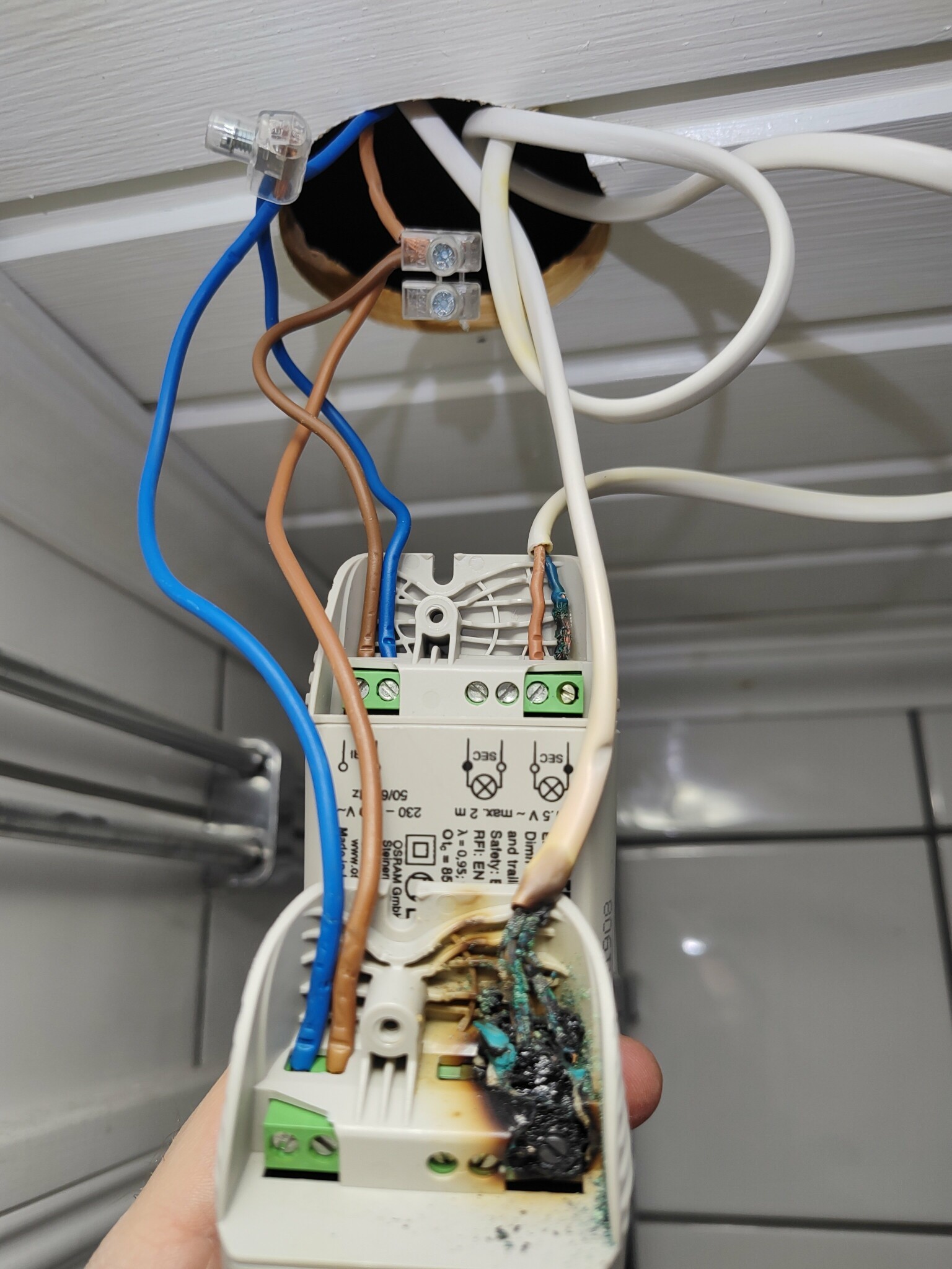

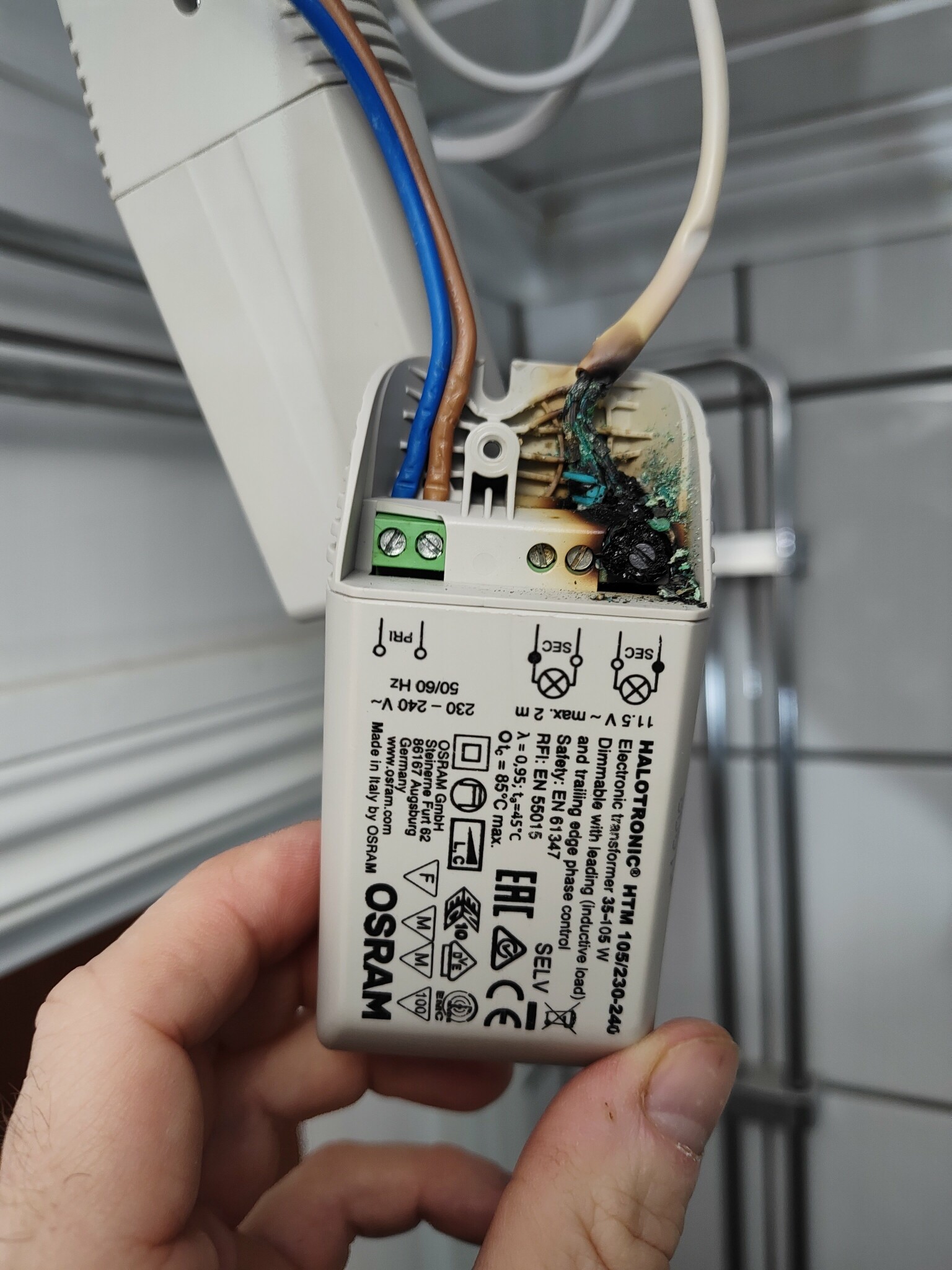

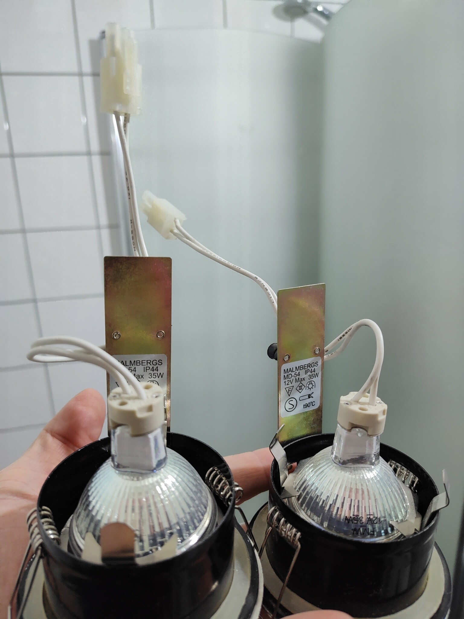

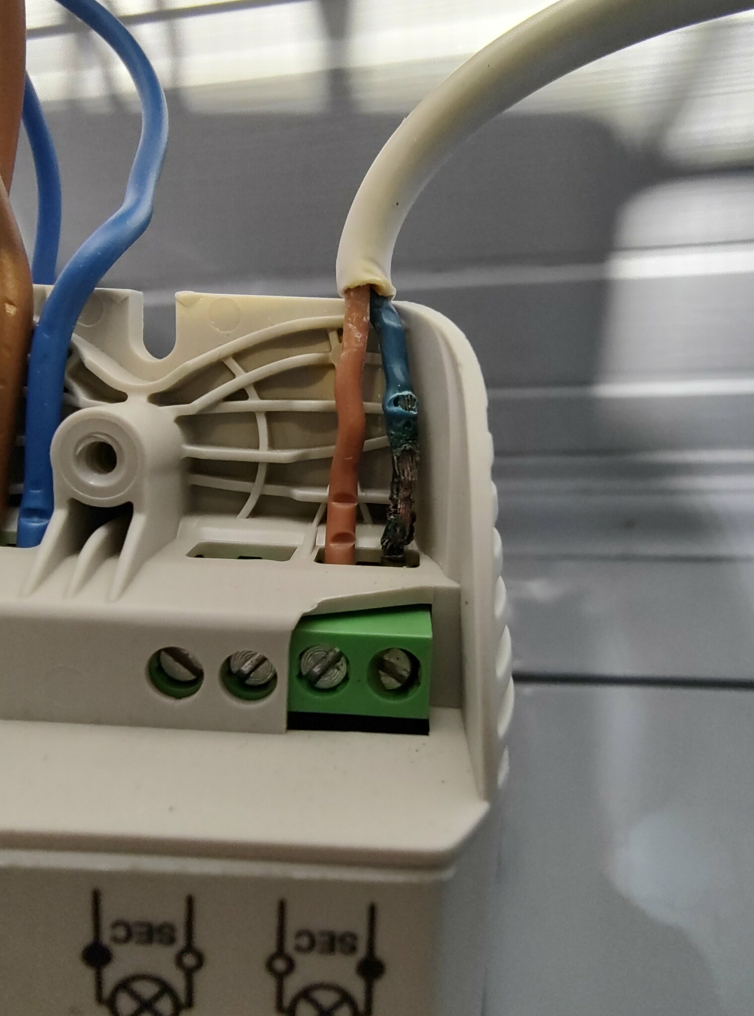

Såg att det var bränt även i den andra transformatorn, se bilder, tycker inte att det ser ut som att det är oskalad kabel i plinten däremot märkte jag att en skarvklämma(?) satt väldigt löst på de blå kablarna, sista bilden, och går att snurra på utan att kablarna följer med, kan det ha varit orsaken?
Byter gärna till LED, antar att det inte finns LED-lampor som passar i armaturerna som sitter där nu?

Ser ut som det sitter Malmberg MD54, då bör det vara GU 5.3-ljuskällor i armaturerna.
Det finns massor av LED-ersättare som bör passa.
Tycker du behöver rensa upp och snygga till installationen. Rensa bort de brända nätdelarna och klipp bort dålig kabel.
Det ser inte så bra ut med enkelisolerade nätkablar.
Köp en ny 12 V-nätdel som passar till den lägre effektförbrukningen från LED. Total belastning från 6 st. LED lär ligga runt 30 W.

orsaken på bild 3 i inlägg #5 är för hårt åtdragen skruv på neutralen, förstörda gängor och glapp. troligtvis samma orsak som ursprungstransformatorn.
Sedan att isoleringen är klämd och skadad är "bara" dålig installatör.

Ja det där såg ju inte bra ut. Helt mosade ledare och maxlast på trafon. Det var verkligen ingen bra och säker installation. Man bör alltid ligga en bra bit under maxlast också.
Byt till led istället som någon ovan redan skrivit.
Edit: Man får ej ha grundisolerade ledare starkström sådär heller. Det saknas en skyddsbarriär.
Edit2: Inte ditt fel ska tilläggas. Dåligt gjort av elektrikern som utfört detta.
