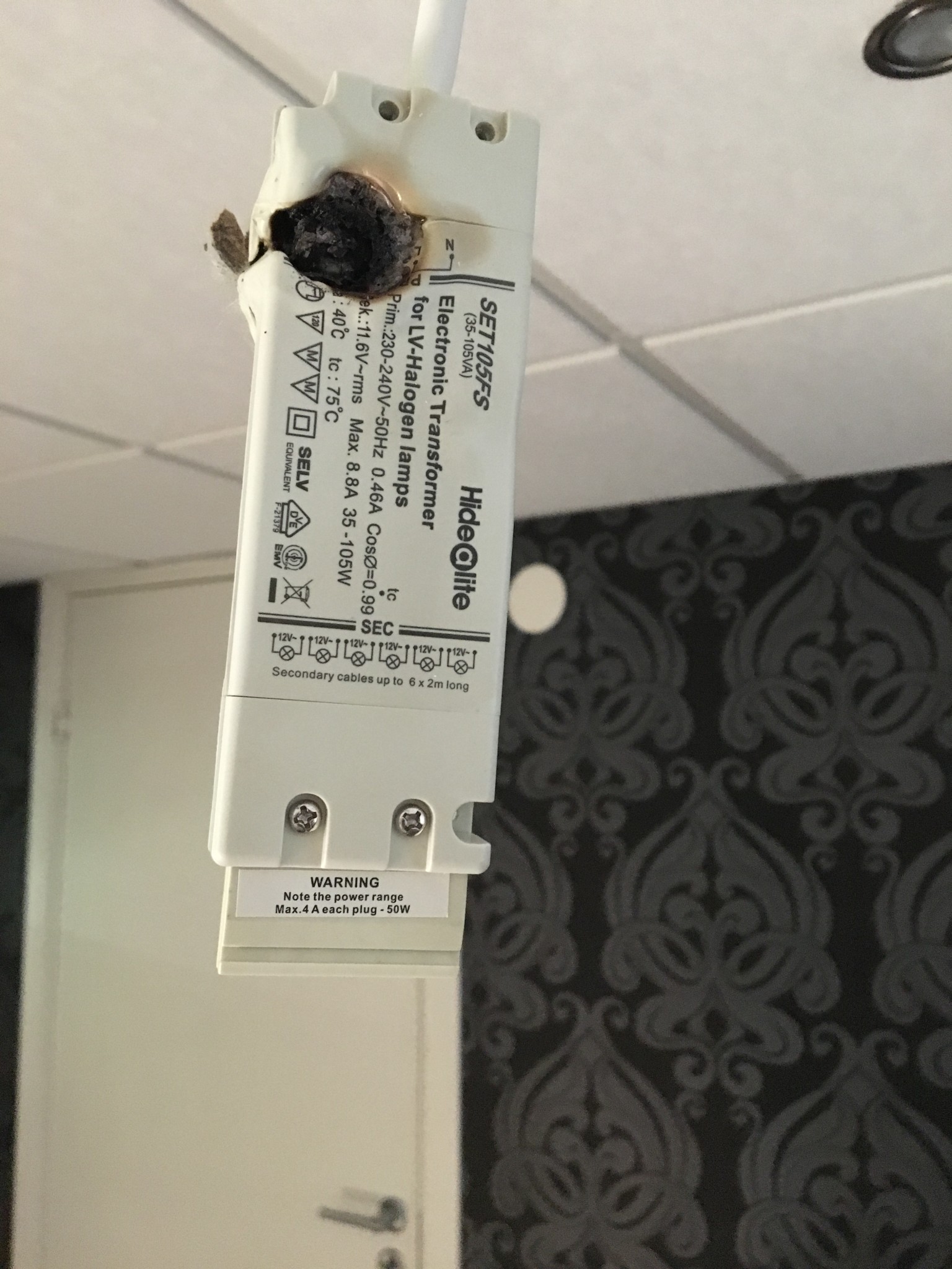

Kom hem idag och huset luktade bränd el. Det visade sig att en trafo till downlights i källaren hade bränt. Förmodligen bara ren tur att huset står kvar. Men den stora frågan är ju varför detta hände? Lamporna hade tydligen stått på under dagen, men det känns ju inte helt rimligt att trafon ska börja brinna för det.
Den andra frågan är ju om det går att byta trafo utan att det fattar eld igen. Eller bör jag byta ut hela downlightsystemet. Det är sammanlagt 12 lampor (med dimmer), som förmodligen styrs av 2 eller möjligtvis tre transformatorer (har inte kollat ännu). Den här styrde 5 lampor. Vet inte hur gammalt systemet är. Det satt i när vi flyttade hit för drygt tre år sen.
5 lampor a hur många watt, ser ut att vara någon dålig kontakt ( lite slarv vid montaget ) i den på 230 sidan, väldigt små anslutningar i dom, du ska nog kolla upp dom andra trafona med så det är draget ordentligt i plintarna, är ingen fara med att byta ut den rakt av
Det står ju ...105 W och 5*20 W kan ju vara gränsfall, så troligen säkrare att bara köra 4 lampor på varje trafo.

Det är lite skumt att den blir bränd sådär, även om det finns en glappkontakt. Effekten är relativt låg, så värmen som kan utvecklas i glappkontakten är begränsad. och det borde visat sig som flimrande/blinkande lampor långt innan det börjar brinna.
Men skulle mycket väl vara en elyt för likriktad nätspänning eller en bränd induktor/ trafo. Bara att klippa upp höljet och kolla ( alltid lär man sig något).E etompau skrev:

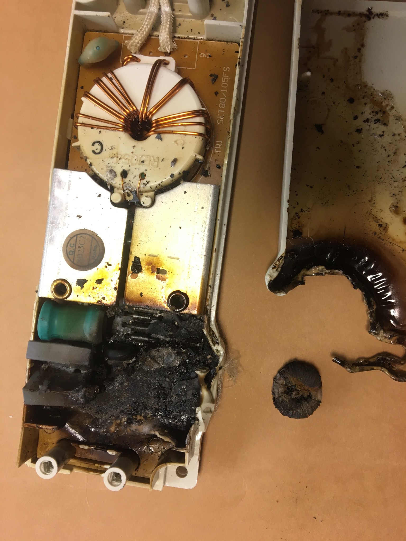

Ja, så här ser den ut, om någon blir klokare. Den lilla runda mojängen satt där det är som mest bränt. Kontakterna för ingående ström var helt sönderbrända. Det gick inte ens att skruva loss kablarna. Fästena föll bara sönder.
I övrigt är det två transformatorer till, kopplade till 3 respektive 4 lampor. Svår fråga förmodligen, men löser jag problemet genom att skaffa och koppla in en ny trafo? Jag har ju inte lust att råka ut för samma sak igen.
Ser ju ut som en ringkärna med brända lindningar. Ingår troligen i någon form av nätfilter.

Om den har gått varm blev det troligen kortslutning i effekt-drivkretsen som man troligen ser tre ben av strax ovanför. Detta ska inte kunna ske...det brukar sitta någon form av säkring i primärkretsen. Hidealite borde få titta på den, men om det skulle vara ett konstruktionsfel så är det nog hopplöst att få någon att erkänna det.
Värt att titta på är också dess placering. Siffran 40 °C är nog ta - max tillåten omgivningstemperatur. Om drivdonet låg tillsammans med en halogenspot kan det i kombination med max last ha blivit för varmt där vilket visar sig efter lång drifttid som i detta fall.
Det ser ut som glappkontakt i anslutningsplinten lett till en ljusbåge.
När ljusbågen väl startat så klarar den betydligt längre avstånd än vad som anses säkert isolationsavstånd.
Ljusbågen förbränner "kontaktpunkterna" så att avståndet och utbredningen stadigt ökar.
Uppdatering: Jag mailade hidealite i onsdags och fick ett trevligt svar idag. De kunde visserligen inte förklara vad som hade hänt (och det hade väl varit lite väl mycket begärt), men sade att det rimligtvis inte är något problem att byta ut den brända trafon och sen vara trygg med det. Dessutom gav de förslaget att byta ut systemet mot ledlampor istället. Känns ju på ett sätt tryggare.
Så b_hasses förklaring att det var dålig kontakt (på grund av dåligt koppling av en glad amatör?) verkar väl på något sätt rimlig.
