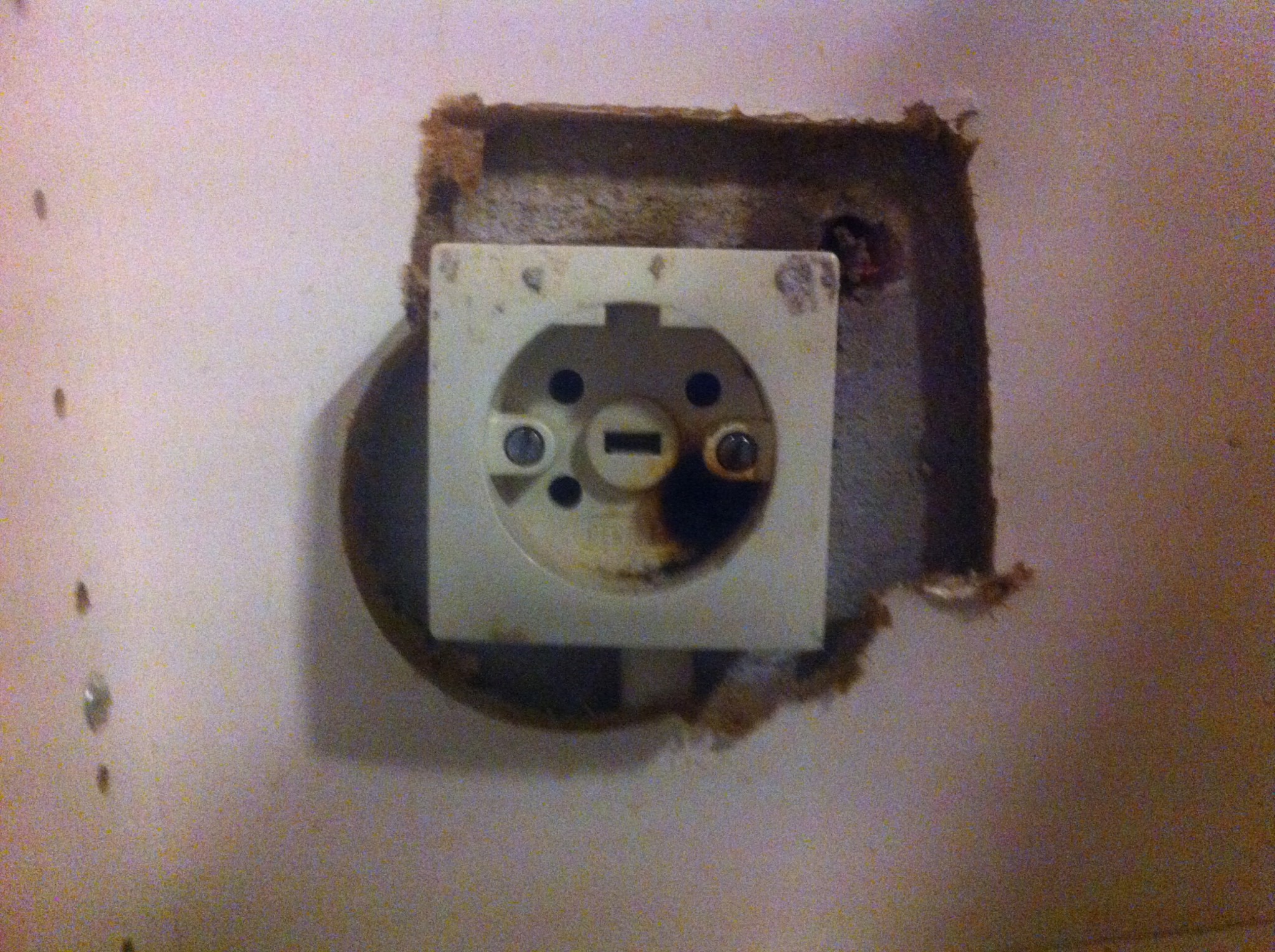

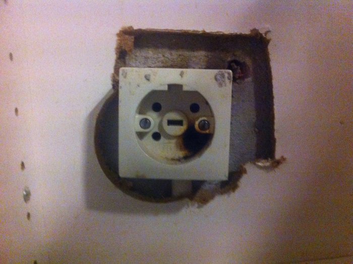

Kom en mycket underlig doft underifrån hällen idag vid matlagningen. Drog ut lådorna o tyckte mig ana lite rök så ut med allt. Och jajamän, rykte gjorde det. Från kontakten! Lätt panikkänsla, snabbgogla i bakhuvudet. El = rör ej, dra säkringarna. Med det gjort så kunde följande skådas
Hur kunde det bli så här? Elen omdragen av förra ägarns elektriker. Ikeahäll ca 5-6 år
Vår elektriker ska försöka komma i morgon eller tisdag. Hämtmat tills dess

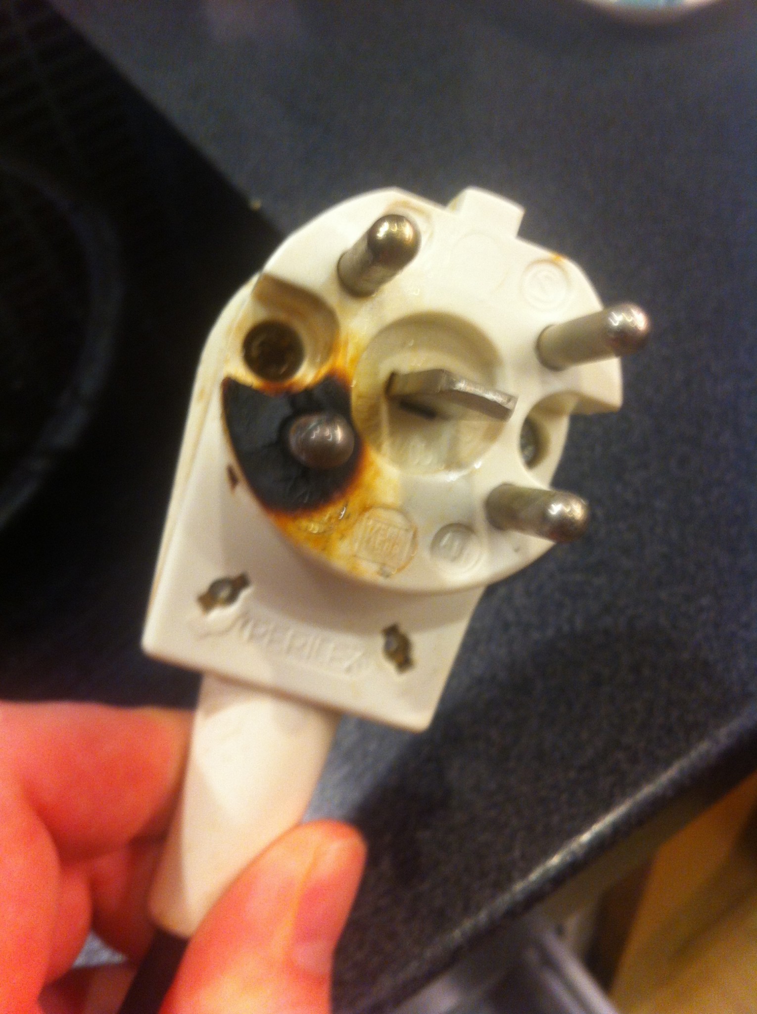

En möjlighet är för löst/för hårt dragen skruv i stickproppen.

Ok. Elektrikern får utreda. Nya / fler brandvarnare uppsatta, lyckats bortförhandla brandvakt inatt.. Men har faktiskt känt och letat efter den där mysko plastdoften (som nu visade sig vara detta) ett par veckor. Fast mkt svagare, bytt lådfacken från plast till trä etc för trott det varit ngt som spillts eller att de i plast reagerade på strålningsvärmen från undersidan av hällen. Jäkla mäck sånt här
Bra jobbat att bryta ström, finna orsak och efterbevaka!!! Precis rätt tänkt. Behåll säkringarna ur tills det är utrett vad som är fel och vad som eventuellt är skadat.
Ytterliggare tänkbara orsaker:
- Att hylsan som sluter om stiftet i vägguttaget är glapp, men det borde synts på att stiftet hade skador i form av gropar på grund av ljusbågar.
- Att kabeln i endera stickkontakt eller vägguttag är för kort skalad så att isoleringen ligger under skruven. Oftast blir det ändå någorlunda kontakt längre in i hylsan, men någorlunda bra kontakt räcker inte utan leder till viss värmeutveckling över tiden, vilket leder till kloridutfällning från isoleringen, vilket i sin tur leder till att kopparn ärgar och med tiden allt sämre kontakt och allt högre värme. Ett mycket lurig fel som kan vara dolt i många år innan det visar sig.
Skruvar du itu stickproppen och uttaget och fotograferar så går det nästan säkert att säga vad det beror på.
Det ser ut som om det är en fas som blivit varm. Hade det varit nollan så finns det ett obehagligt felkopplingsfall som kunnat ge detta resultat och det är att alla fas-stiften är kopplade till samma fas, med grav överbelastning av nollan som resultat.
