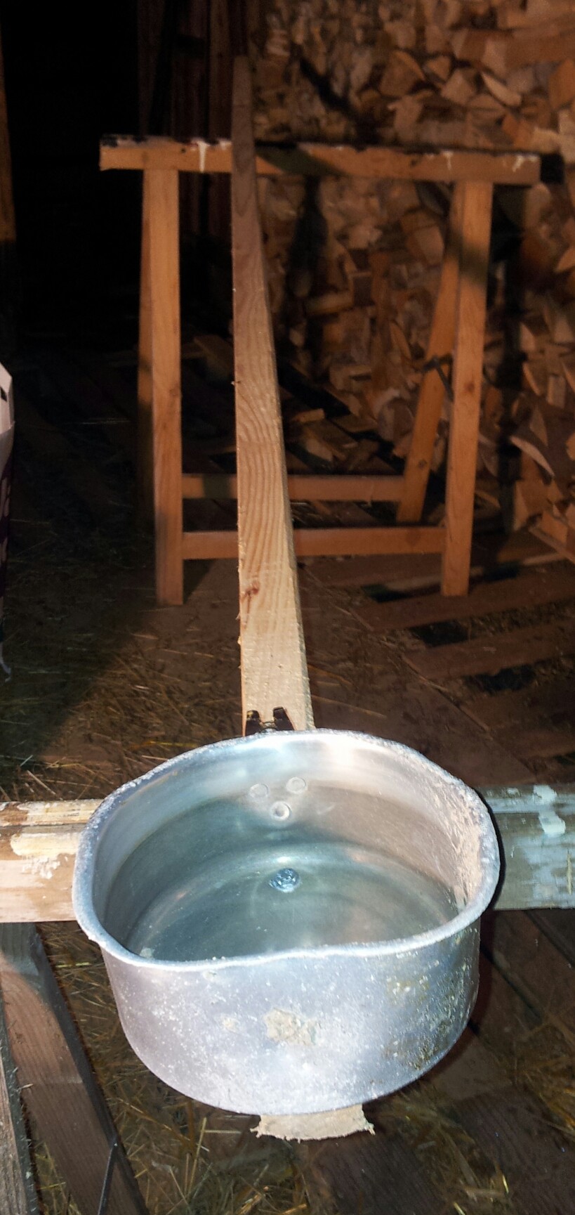

Från kastrull till rensskopa. Garanterat inte inköpt i affär. Fungerar utmärkt. Dess platta form fick den själv vid användning :)

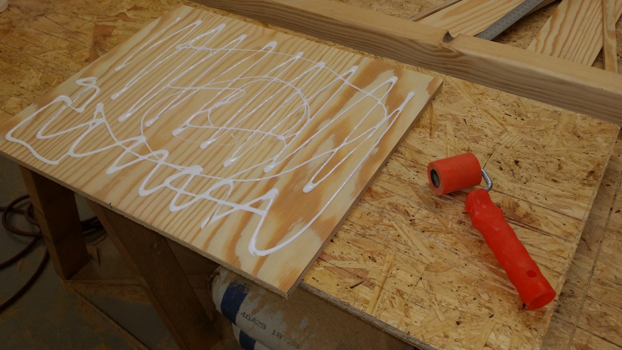

Jag använder en rulle för att fördela lim när det är stora ytor.Som alternativ till slickepotten och silikonpensel. Denna jag har är till för tapetskarvar tror jag och består av en gummirulle. Skulle gärna haft en som är lite bredare också men har inte hittat någon.
Sådana här rollers har lite hårdare gummi men används rätt ofta för att sprida ut lim.
Aha, där fanns ju. Jag har kollat lite efter "ink roller" lite sporadiskt, men inte hittat något.
Tack för länken!

Jag har haft veneer-roller men föredrar en helt vanlig korthårig filtroller där jag vill ha tunt m lim. Lättare o snabbare att dra ut än m gummirullen. För stora ytor, tex helskivor använder jag en bredare roller m längre hår.
Finns också limspridare m eget kar ovanpå rollern. Otroligt effektiva, men pga rengöring o hantering tar jag bara fram den om det är väldigt stora ytor som ska limmas.
