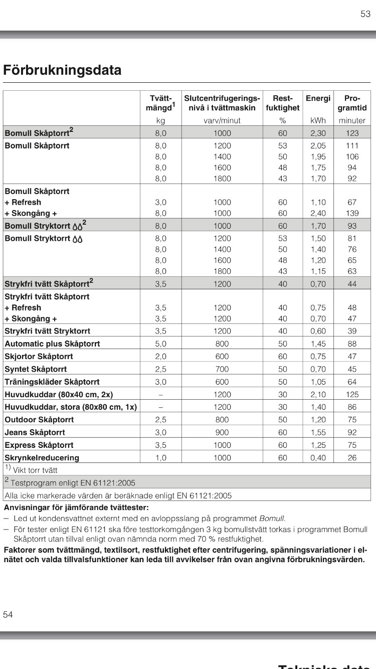

Här är för våran maskin,
Tabell över förbrukningsdata för olika tvätt- och torkprogram i en bruksanvisning.
Om värmetillskottet som tumlaren ger är besparing eller kostnad beror bla på vad man har för uppvärmningssystem i bostaden.
För att verkligen ta reda på det blir det en massa uträkningar.
Intressant, motsvarande på min är 7 kg/247 min/1000 v/2,17 kw.
I verkligheten kör vi 1400 v och det händer att tvätten inte ens är torr då.
Torkar din på 106 min ??
Vi centrifugerar på 1600, tumlingen brukar ta ca 1,5h med full maskin.
