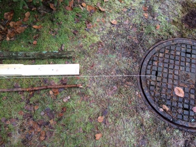

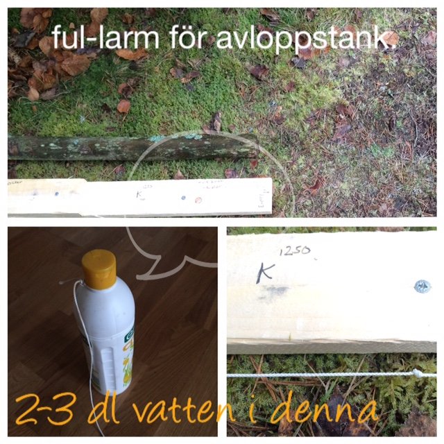

Jag slängde i en flaska med lite vatten i tanken, med ett snöre genom brunnens hål. Tog en pinne och mätte tankens djup. La en bräda på marken där jag har markerat 0 - 5 M3, har en knut på snöret och drar tills flaskan lättar. Det blir väldigt exakt och nu kanske man slipper akuttömning för 2400 kr.
Enkelt och i stort sett gratis, locket väger 100 kg, så det är otympligt.
