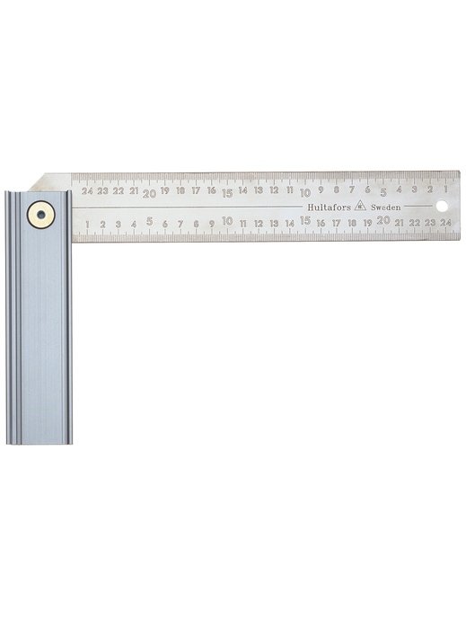

3. Vinkelhake, normal. Har två Hultafors som ser identiska ut, en med metallhandtag och en med plasthandtag. Ingen av dom går att bära med sig på något bra sätt dock. Ramlar ur fickor eller är i vägen, hur bär man en sån?

Ingen som har ett tips på en minivinkelhake? vill ha en med mm-skala på båda sidorna.
Törs man fråga när du använder en vinkelhake egentligen? På sådant sätt att den måste vara i brallorna? Nästan allt sågas ju med kapgersåg så vinkelhaken blir ju liggandes i lådan.
De gånger jag behöver frihandskapa något, kanske med sticksågen, så använder jag nog tumstocken (som har ett fast 90graders-läge) oftare än vinkelhaken. Behöver det bli bättre precision än så använder jag kapgeren.

hmm... nu sätter du mig på pottkanten!MathiasS skrev:Törs man fråga när du använder en vinkelhake egentligen? På sådant sätt att den måste vara i brallorna? Nästan allt sågas ju med kapgersåg så vinkelhaken blir ju liggandes i lådan.
Det kanske är någon sorts diagnos men jag gillar att dra streck innan jag kapar (även om jag har en exakt kap/ger med bord). Så vinkelhaken är framme hela tiden när det byggs.
Rent konkret är väl att man har en markering på en sida men pga kap/geren måste kapa från andra hållet kan man exakt dra ett streck runt en hel regel eller att man vill markera för någon urjackning av någon sort och bara kan mäta från en sida eller helt enkelt behöver rita exakt för att kunna kapa något komplicerat efter en ritning.
Kan bara tipsa om att sno en minivinkel från något barn och du kommer se ljuset själv!
Jag är nog generellt lite för petig när jag bygger och blir sur om inte bubblan i MST180 ligger i mitten eller MAX 1mm/m fel (men då är det färdigt resultat inte på individuell regel).
Edit: Och sen det faktum att den är 45mm bred (ej minivarianten tyvärr) gör det smidigt att markera på en regel var en motgående regel ska sitta (ett streck/sida med ett kryss i mitten så ser man tydligt var regeln ska sitta och att det blir rakt eller om regeln är vriden) dessutom kan man föra över strecken till andra sidan regeln samt att den har en 45° fasning så man kan rita 45°streck är också mumma
