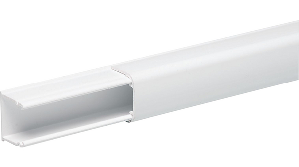

Schneider har en med välvt lock och dubbla grepp på båda sidor, det är den enda som är duglig enligt mig

Har taget en titt nu och till och med Schneider kör med de där standard listerna som ser ut såhär :
Misstänker att de är mer eller mindre samma sak som Jula och Biltema säljer.
Den som står ut är denna :
https://www.elfa.se/sv/installation...3=Kabelkanal&page=2&origPageSize=50&simi=98.0
Den har en annan design och det är möjligt att denna modell faktiskt är bättre.
I mitt fall tänkte jag placera listen under elementrören som sitter 19 mm ovanför golvlisterna. Antar att 20 mm går att trycka in om inte annat med lite modifiering men man undrar hur lätt det blir att öppna listen sen. I vårt fall kommer listen troligen öppnas 2 gånger om året för att sätta dit och ta bort julbelysning.
Kanske är det bättre att hålla sig till Biltema/Jula ändå även om de är svårjobbade?
Den list jag har idag är som sagt från Jula/Biltema och just här sitter det en list som är 15 bred och 12 hög, här går det endast högtalarkabel. Efter som de är något smalare så har jag placerat dem i mitten mellan golvlist och elementrörshållaren vilket gör det iallafall lite enklare att öppna även om det fortfarande är ganska jobbigt.
Fördelen med att köra på Biltema och Jula är att det finns en modell som är ännu mindre som man kan sätta upp på väggen till lamporna.

Schneiders optiline finns rätt många storlekar, finns en som är 12x20 (12 hög och 20 bred) och en som är typ 12x 40 eller nåt (12 hög 40 bred)
Sen har obo även en serie men den tycker jag inte är lika snygg som schneider
jo, jag hade troligen kunnat trycka in 20 mm under elementhållarna men 20x12 är onödigt stor för att dra 1 lampkabel i. Troligen hade 12-15 mm räckt vilket de tyvärr inte verkar ha. Annars håller jag med om att deras Opto line list ser bra ut.Hojte skrev:
OBO ser precis ut som den som man kan köpa på Biltema, tveksam till om den verkligen är bättre?
De verkar göra mer för industri med öppna sidor? Självhäftande har jag givetupp, provade sätta bra självhäftande på en större list men det håller inget vidare så det blir till att borra i betongväggarna för att fästa listerna.hsd skrev:
Om borra och plugga inte lockar kan jag tipsa om limpistol och smältlim. Har själv hängt upp ca 10 meter kabellister i källaren med den metoden. Håller iaf för tre nätverkskablar. Har även fäst en självhäftande kabellist, som elektrikern fäst upp men som lossnat, den håller trefasmatningen till bergvärmepumpen. Allt sitter kvar nästan ett år senare.snowjim skrev:

De har locket integrerat så man klistrar dit listen lägger i kabeln och viker ner locketsnowjim skrev:
Limmet sväljer ojämnheter så det sitter rejält även på skövlig betong, jag har brukat säkra med en skruv i vardera ändan men det verkar vara onödigt på dessa
Serien har ytter och innerhörn samt vinklar
Finns tex. här:
https://www.storel.se/sto/rootCategory/Installationsmaterial-%2811-15%2C-17%2C-18%29/11---Kabelstegar-ellister-kanaler-kabelvagnar/Mini--matarkanaler/Minikanaler/MINIKANAL-2M/p/1170803
Aha, hur går detta till då? De gånger jag använt smällglim så stelnar den på sådär 5-10 sekunder vilket gör det väldigt svårt att limma större saker(innan limmet härdar)?[SH];2638702 skrev:Om borra och plugga inte lockar kan jag tipsa om limpistol och smältlim. Har själv hängt upp ca 10 meter kabellister i källaren med den metoden. Håller iaf för tre nätverkskablar. Har även fäst en självhäftande kabellist, som elektrikern fäst upp men som lossnat, den håller trefasmatningen till bergvärmepumpen. Allt sitter kvar nästan ett år senare.
Sen är ju frågan om de står pall för att man öppnar och stänger listen 2 gånger om året. De sliter vi satt upp såhär långt har varit ganska tröga att både öppna och stänga vilket gjort att de som varit klistrade lossnat från väggen direkt.
Ja, jag har sett att vissa lister har självhäftande som är tjockar och mjukare vilket gör att de går att sätta på ojämna underlag så som puts också. Förra ägaren av huset hade satt sådana faktiskt och de gjorde riktigt fula märken när de tog av. Har för mig att den självhäftande tejpen med lite skumgummi i satt kvar på väggen delvis så det fick jag tvätta bort med ett speciellt medel som i sin tur gjorde silikatfärgen gulare så det blev till att måla.hsd skrev:De har locket integrerat så man klistrar dit listen lägger i kabeln och viker ner locket

Vissa lister är riktigt sega att öppna och stänga, särskilt de mindre vilket för att självhäftande tejp troligen inte fungerar i längden om man ska öppna och stänga 2 gånger om året. Detta verkar gälla främst de mindre listerna som jag kommer behöva i detta fallet.
Jag har råkat köpa de lister där locket är integrerat så som på den du länkade till. Av någon anledning gillade jag inte dem men det var säkert i samband med dåligt självhäftande tejp.
Limmet härdar snabbt, ja.., Satte lim på*ca 20 cm och tryckte fast i taket, höll kvar lite och sedan hängde listen kvar trots att den var två meter lång. Bara fortsätta och limma och trycka.snowjim skrev:Aha, hur går detta till då? De gånger jag använt smällglim så stelnar den på sådär 5-10 sekunder vilket gör det väldigt svårt att limma större saker(innan limmet härdar)?
Såg att du öppnar dina lister då och då och i så fall hade jag gått på skruv och plugg. Limmet håller nog det med men risken är att man får limma om på några punkter ibland.

Tejpen på Optoline är galet stark, behövs egentligen inte skruvas. Jag sätter 3 skruv iallafall men......hängslen och livrem.
Använder bara skruv, klart att det finns självhäftande som håller men om man någon gång skulle behöva ta bort listerna så är det ett h-vete.
Jag hjälpte en kompis att ta bort kabellister efter en hembioinstallation.
Listerna satt främst i tak/vägg vinkel och hörn på målad gips, antingen så satt allt skum kvar eller så följde pappen på gipsen med.
Tog orimligt lång tid att få det perfekt igen, att spackla skruvhål hade tagit en kvart.
