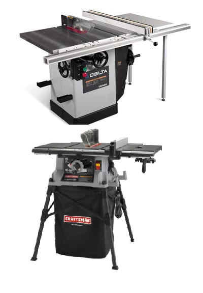

Jag är på jakt efter en bra bänksåg men har inte riktigt funnit någon.
Jag har kikat på runt på nätet och på flera amerikanska siter så finner man denna typ av såg men inte på Svenska siter, någon som köpt en liknande såg nyligen och kan rekommendera? Jag vill kunna såga skivmaterial och tunnare virke med bra precision.

Var på Jula för någon vecka sedan och där hade de en tung stationär maskin som såg prisvärd ut. Inte olik den övre maskinen på bilderna du attachade.
