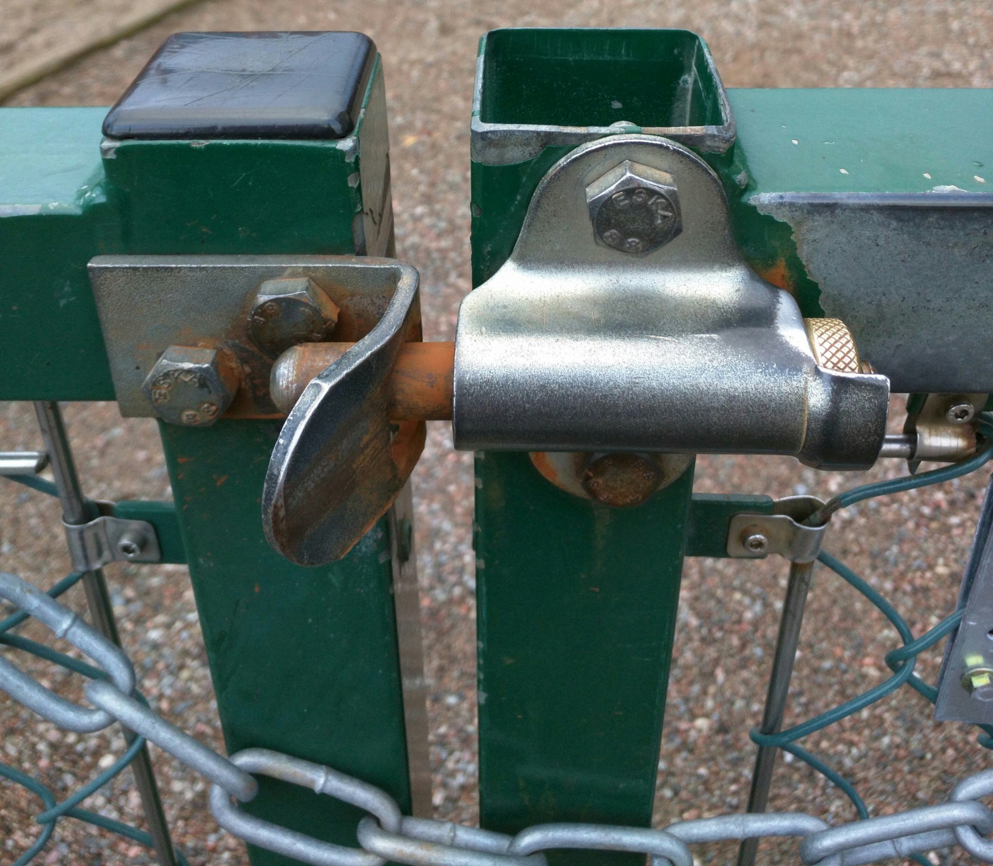

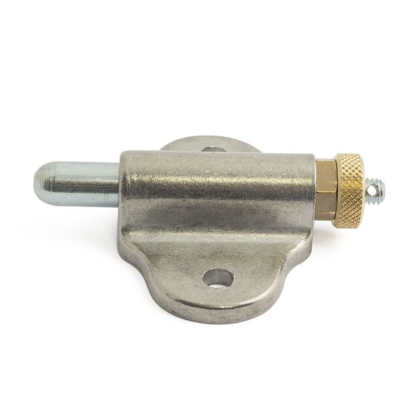

Finns det något tillägg eller annat lås av denna modell som gör att en 1-5åring inte öppnar den så lätt?
Sätt den på en höjd så att dom inte når?
Eller sätta en spärr bakom som måste vikas undan för att den ska gå att dra ut, blir svårare för små barn att öppna om man måste använda båda händerna.
Går det att byta fjädern inuti till en starkare?
Borra ett hål genom låshuset och sprinten och sätt en skruv?
Tänker mig att en vuxen ska klara att öppna med en hand.
Sitter vid ett dagis där lösningen nu är en extra kedja med en karbinhake. Otroligt krångligt för någon med ett barn på armen att fippla med kedja och karbinhake när det är -20. Sen dra i denna som vanligt.
Dessutom sätta tillbaka kedjan direkt igen när man passerat.
Så här ser det ut idag.
Kanske någon fjäderbelastad grej som går ner i fyrkantsröret. Du lyfter upp den och håller i, samtidigt öppnar du boxlåset.Kräver dock två händer. Fördelen är att den alltid är aktiv så att säga. En kedja glömmer folk att sätta tillbaka och så gör den ingen nytta.
Denna var smart men passar inte riktigt in.
Eller sätt befintligt lås på utsidan istället, ingen 1-5 åring som når det.
Det sitter på utsidan men det ska tydligen vara någon unge som lyckats öppna det.
Kanske går det att lägga till någon plåt ner på nätet och kanske även uppåt/utåt som gör det svårare att nå med korta armar inifrån?
Sätt bef lås på utsidan fast längre ner så att ett barn inte når ner när det sträcker sig över grinden. Sätt också en plåt så att det inte går att nå låset genom stängslet. För extra skydd kan överkanten på plåten göras vinklad utåt.
De som används här en kombination av boxlåset (dra) samtidigt måste en armen det sitter på lyftas uppåt.
Går bra att öppna med en hand, om man har längden, och grejerna är uppsmorda. :)
Kan fota om ja kommmer ihåg.

Är det detta som kallas överfallslås?
http://skandinaviska.nu/blogg/grindlas-alla-behov.html
[länk]
Precis, sånna kör dom med. :)
På ett dags i närheten har dom ett liknade som nr2 i ditt inlägg.
Fast det är ett fast rör, ca 500mm högt innan en rörligt överdel som öppnar låset.
Man måste nog vara runt 120-130 lång för att kunna öppna det med lätthet, annars är det en del klättrande.
Det kanske man kan kopletera denna med. Bara att skruva av knoppen och sätta dit ett rör som är 5cm kortare än pinnen. Då gör det inget om ungarna drar i pinnen för då rör sig bara röret till att börja med.
