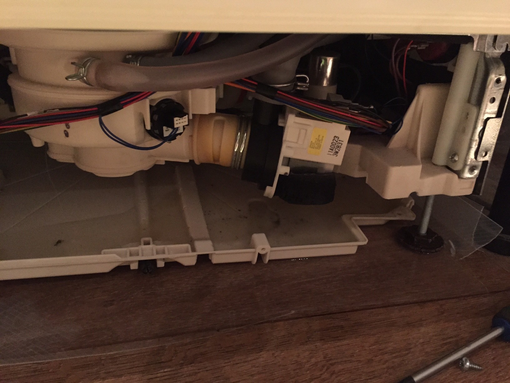

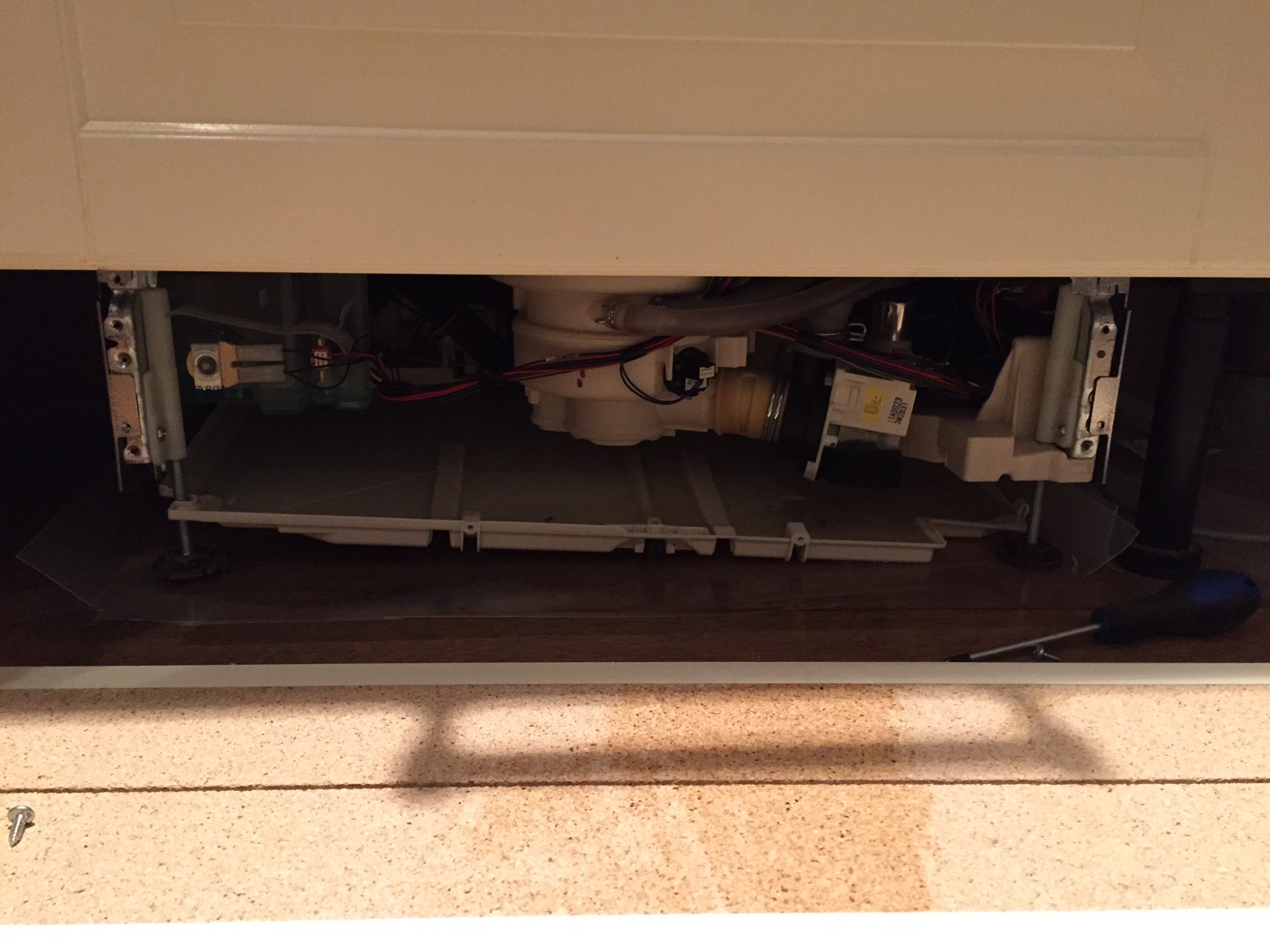

Som ämnet lyder så är bottenplattan fylld med ca 2-3 dl vatten. Det är andra gången det händer. Jag har båda gångerna tömt bottenplattan på vatten och satt igång maskinen och då går den fint. Det tar väl ca 10-15 tvättar innan den är full igen och jag måste göra om proceduren. Vet någon vad det kan vara för problem? Jag har upptäckt det genom att jordfelsbrytaren slår ifrån!?
Det är också alltid efter ca 25 min in i tvättprogrammet. Den svarta skumgummigrejen (ser ut som en hockeypuck på bilden) är dyngsur. Se bifogade bilder nedan.
Det är modell RENLIG från IKEA och är snart 4 år gammal.
Dags att köpa ny?

Kanske kan köra maskinen med den nedre fronten borta (som på bilden) och hålla utkik efter droppar?
Jag har råkat ut för liknande läckage så att flottören gick i topp sådär varannan månad. I mitt fall var det ett gummilock som skulle täta ett hål där de dyrare modellerna har en tempgivare som läckte lite.
Helt rätt. 5 års garanti. Fick för mig att det var två år.
När jag kollade närmare på röret på utsidan syns det att det runnit vatten där, röret går också ner under maskinen på den sidan där mest vatten finns. Det rinner längst röret och ner på motorn/elektroniken som sitter där och det är väl det som gör att jordfelsbrytaren säger ifrån. Ringer IKEA imorgon.

det är i stor sätt 100% fel på dessa rör. eller polacken som monterar
