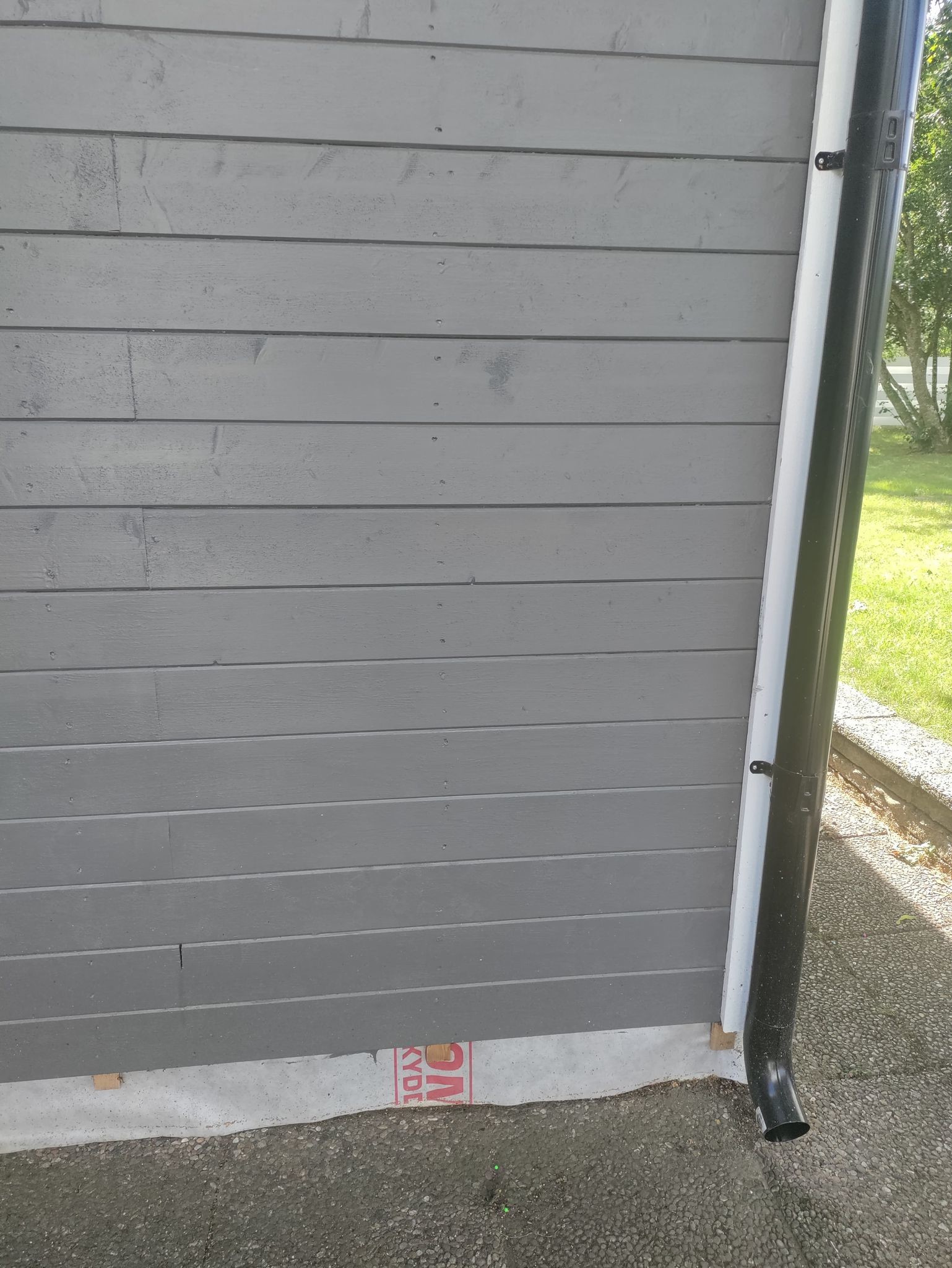

Hej! köpte hus för ca ett år sedan och bytte då all panel men nu har vi stött på problem då vi inte vet som ska vara längst ner på huset förr var de sten men vi tog bort dom då de var trasiga och fula tänkte att de går ju lätt att bara köpa nån skiva och sätta dit (lite naivt nu i efterhand) har googlat ihjäl mig men hittar inga svar på vad det är som ska vara där.. hjälp :)

Sockelskiva eller mineritskiva?
Vad ör det bakom längst ner? Betong?

ja precis det är betong där
