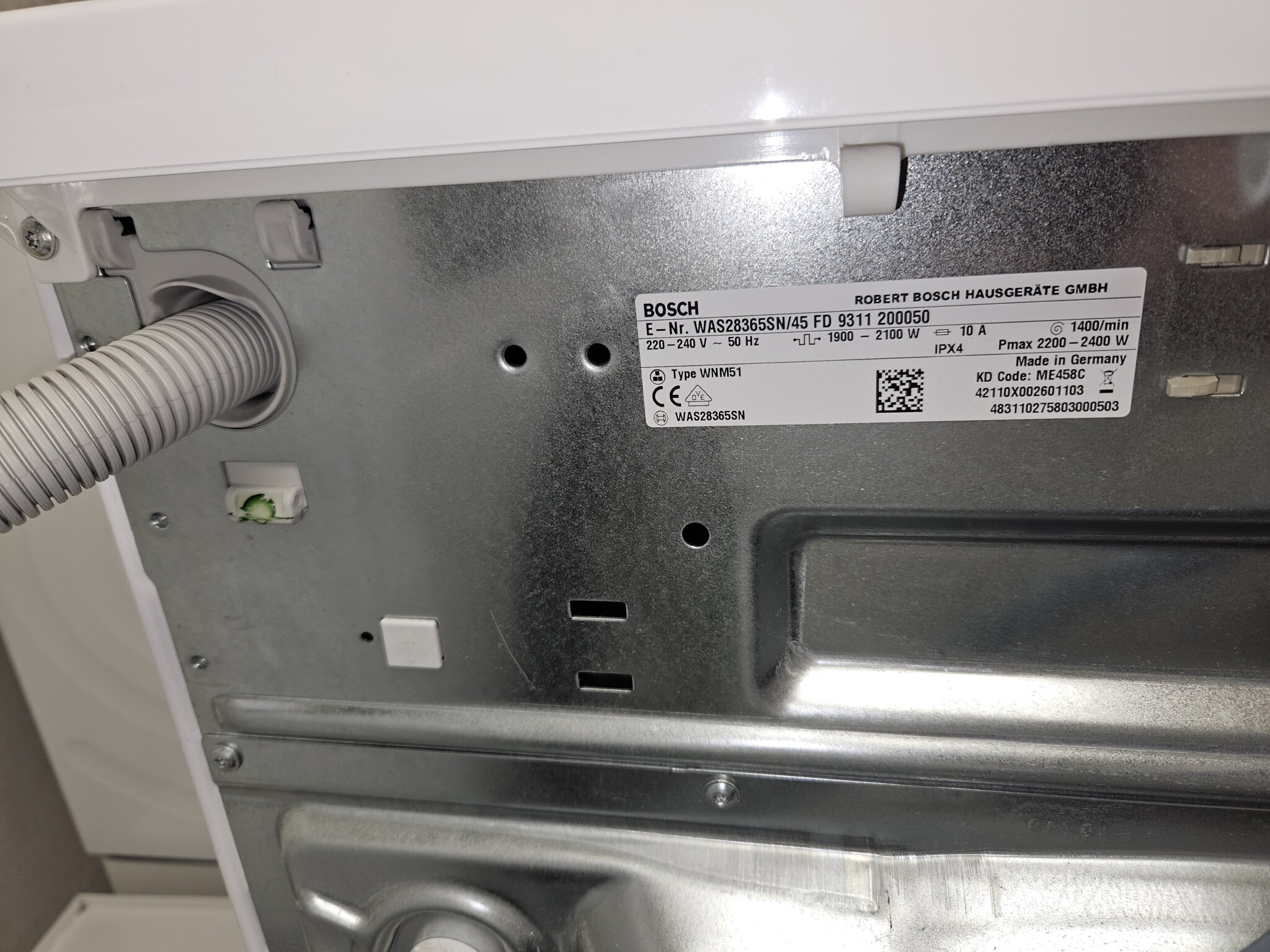

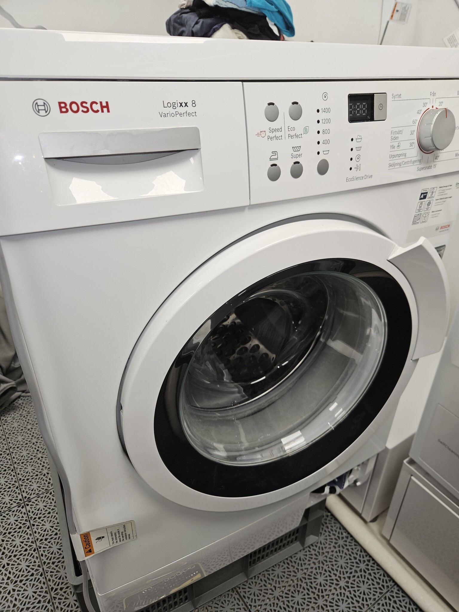

Hej, vår tvättmaskin strular.
Tömmer inte vatten ger felkod E18, Stopp.
Har provat rensat filtret/slang. Klet 90graderstvätt.
Tips på vad man kan göra? Kan man rensa/ta loss slangen på baksidan?
  • Bakre delen av en Bosch tvättmaskin med modellinformation och dräneringsslang synlig.
  • En Bosch Logixx 8 tvättmaskin som inte tömmer vatten och visar felkod E18 enligt ägarens beskrivning.

Löst! Öppnad och kolla/blåste i slangarna. Allt verkade ok. Fick hjälp att byta pump och sedan fungerar den igen.

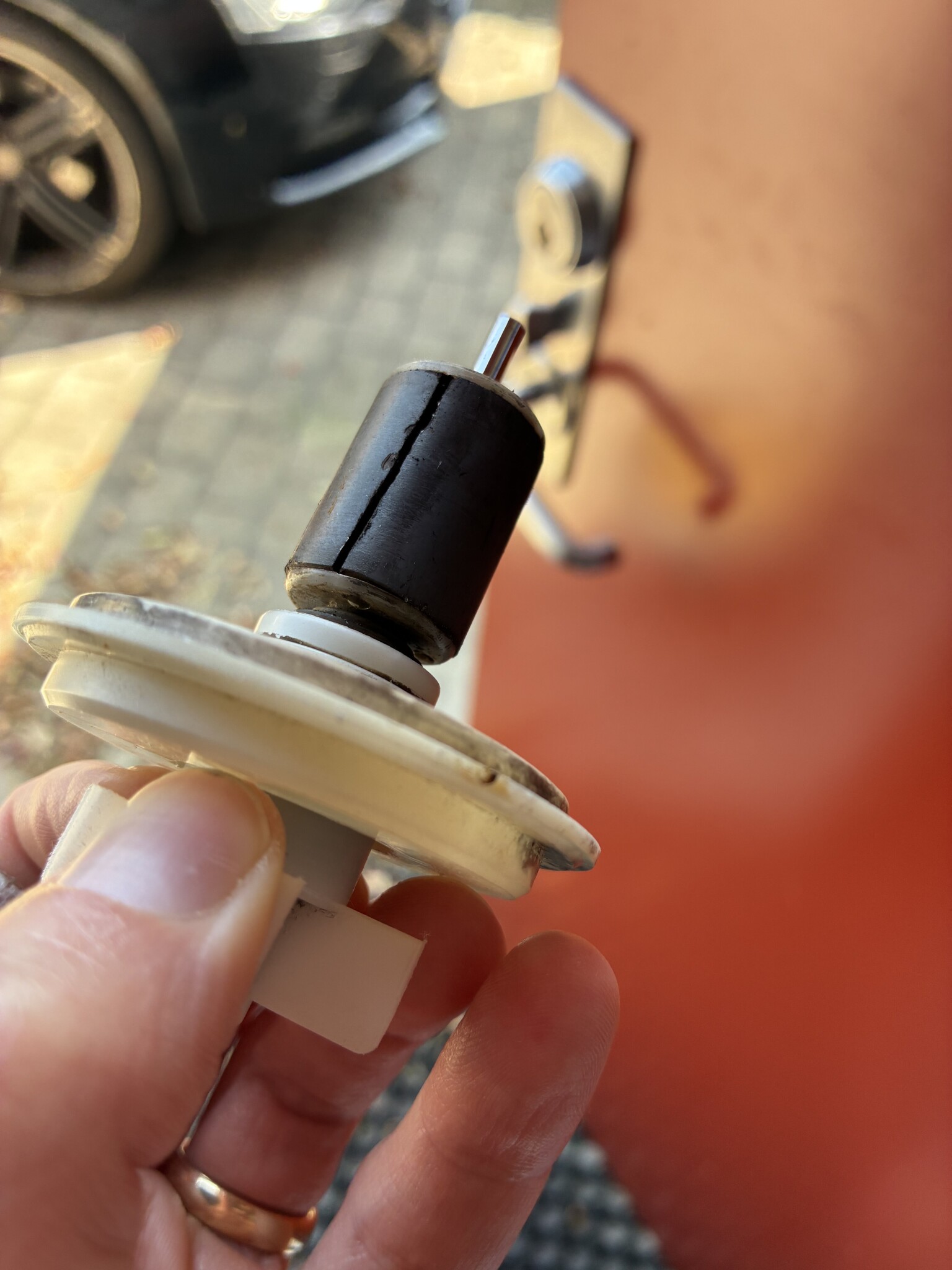

M
Hade samma problem här, även här pump !

HästCina
H
Var skaffar man ny pump?
H
Tack! 👍
Beställt😀

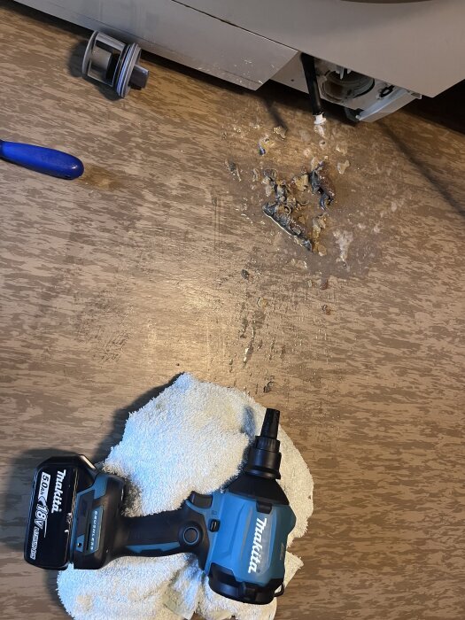

J janerik12 skrev:
Jag verkar ha samma problem med min Bosch WAS32465SN/45. Går det att byta pumpen från framsidan, eller måste man komma åt den från sidan eller baksidan?
Har du kollat tömningsslangen innan du river maskinen? Jag hade E18, stopp i slangen men rejält med luft baklänges läste problemet.
https://www.byggahus.se/forum/threa...verktyg-och-maskiner-idag.250889/post-6679431
Makita skruvdragare, en trasa och demonterade delar bredvid en tvättmaskin, används för att lösa stopp i tömningsslangen efter felkod E18.
[länk]
Ber om ursäkt för sent svar! Jag hade inte tillgång till en tillräckligt stark "blåsare" men det gick till slut och kom ut en massa godsaker ;) Tack för tipset!
