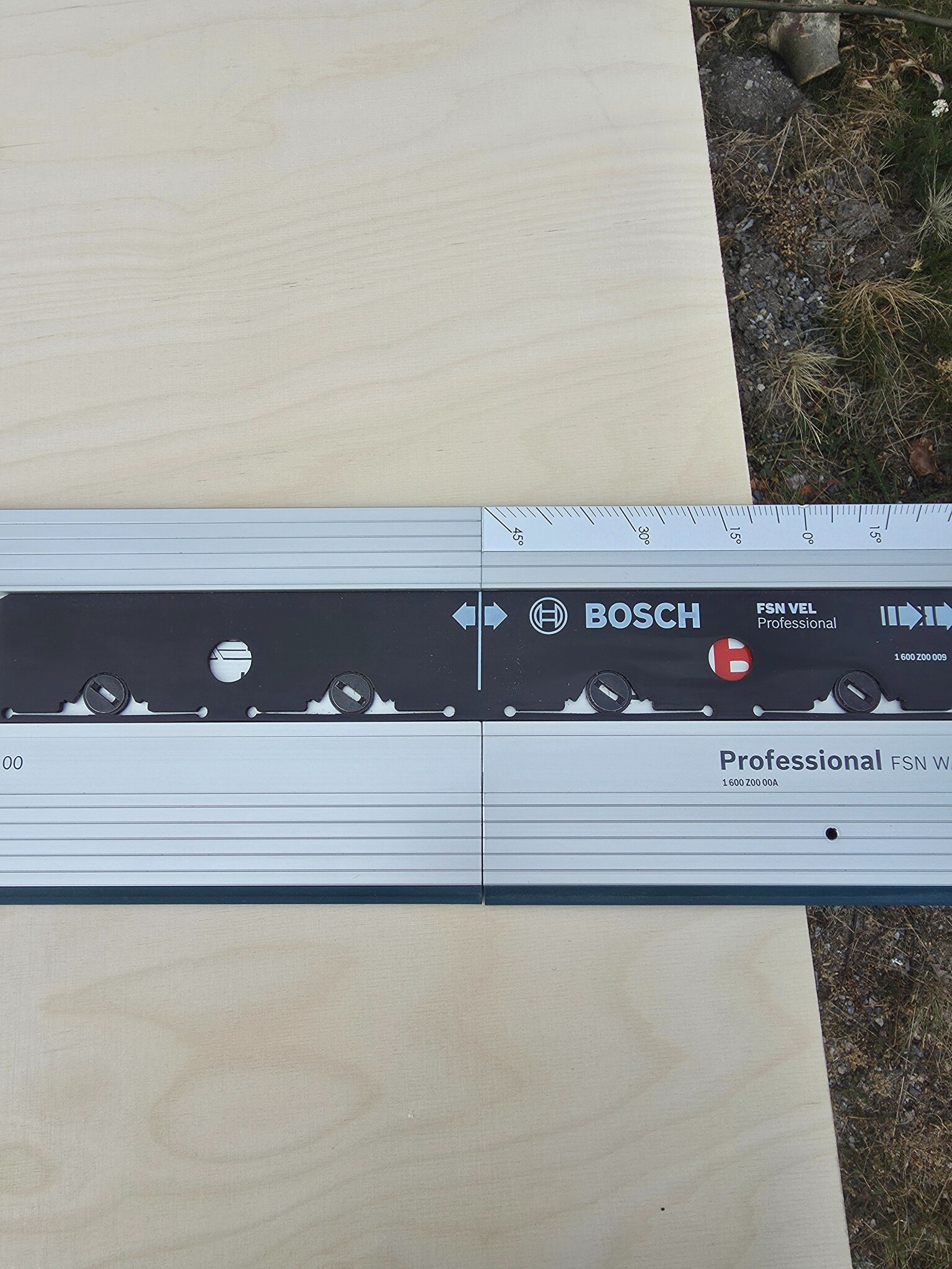

Köpte en FSN WAN NA för nåt år sedan, FSN WAN. Testade den idag och skarvade på en längre styrskena. Helt dj_la omöjlig att skarva ihop rakt. Blev en glipa på nästan 1 mm i nederkant. Någon som lyckas använda FSN VEL skarvstycke med bra resultat?
Bosch styrskena FSN VEL sammanfogad med en annan skena, visar en glipa på nästan 1 mm i nederkant.

Nej, kolla mellan skenorna.
Tight upptill, men glipar nertill, alldeles ovanför gummilisten.

Ok, fick förstorat upp bilden nu.
Men dom sitter för tight ihop, det ska vara et spel mellan ändarna på skenorna så att skarvstycket kan räta upp skenorna.
Dom brukar inte vara exakt 90 i ändarna.

Spelar ingen roll om jag monterar dem med "spalt". När jag spänner åt skarvstycket vrids på långa skenan vrids lilla skenan.
Håller jag bara dem mot varandra, så linjerar de perfekt.

Det är det fästelementet inte gör. Det vrider skenorna från varandra. Håller jag bara skenorna mot varandra finns inget vinkelfel, de linjerar perfekt.
Varför skulle det inte vara ett problem att skenorna inte är linjerade menar du?

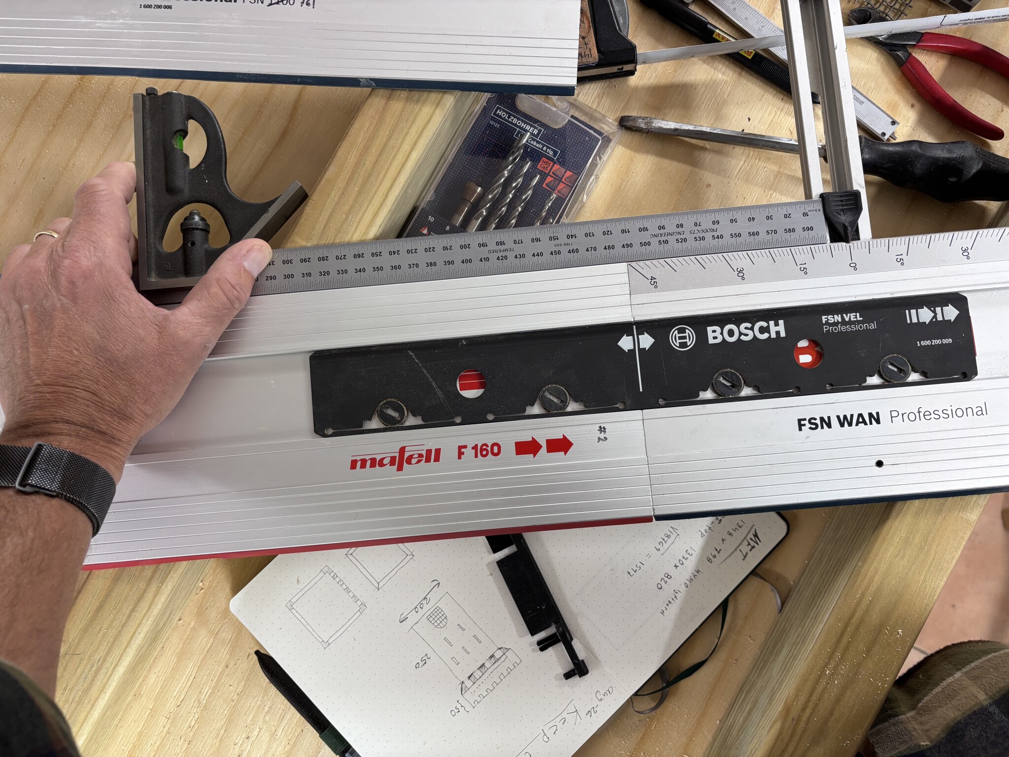

Något är konstigt. Jag har aldrig haft några problem med linjering av FSN, varken skena till skena eller skena till WAN. Har provat flera olika VEL skarvelement och oavsett om jag lämnar en spalt eller inte.
Hand som håller en vinkelhake mot en Bosch FSN VEL Professional skena, Mafell F 160, på en arbetsbänk, omgiven av verktyg och ritningar.
Bilden visar en Märning av en FSN-skena med ett måttband. Skenor av märkena Mafell och Bosch ligger på en arbetsbänk med verktyg och ritning.
Kolla att referensytorna på både VEL och skenorna är rena och fria från skador. Särskilt i kanten på aluminiumskenorna kan det bli bula om något gjort ett hack i kanten, vilket är lätt hänt när man hanterar dem. Några tag med en fin fil löser i så fall det.
Aluminiumskena med rödmarkerade referensytor, visas i närbild för att visa riktning och kanter.
VEL passar bara åt ett håll; expanderskruvarna trycker mot den vinklade ytan vilket pressar motstående sida mot skenans referensyta. Det rödmarkerade är referensytorna. Närbild på en hand som håller i en metallisk VEL-skarv med rödmarkerade referensytor, troligen används för att justera linjering av skenor.
Närbild av kant på aluminiumskena med röd markering som visar referensytor för linjering.
