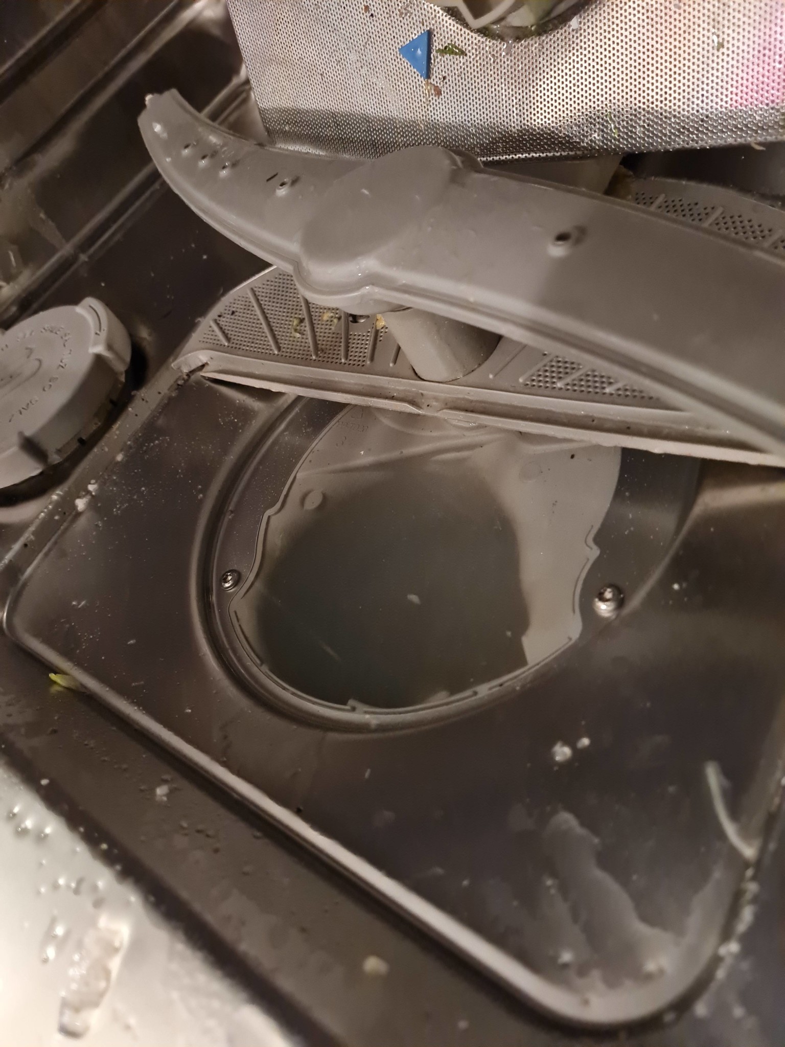

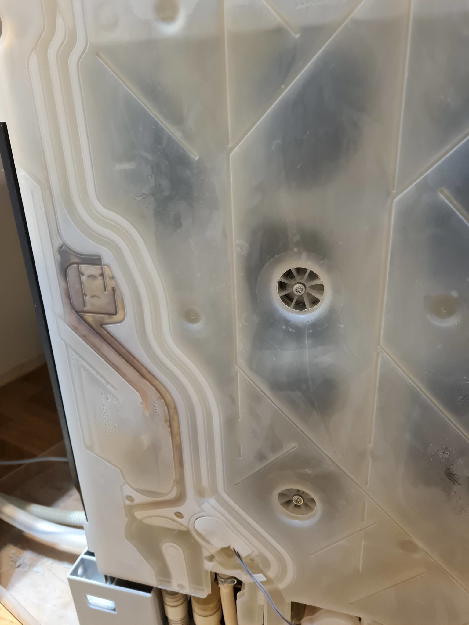

Det sitter ofta matrester kvar på disken när programmet är färdigt. Matresterna sitter rätt löst.
Det är ibland rätt mycket vatten kvar under silen när programmet kört klart.
Dessutom har maskinen larmat för E22 (igensatta silar) ett par gånger under hösten utan att silarna varit igensatta.
Problemet skulle kunna förklaras med en dåligt fungerande backventil, som gör att avloppsvattnet rinner tillbaka.
Vid andra tillfällen har vattennivån varit ungefär hälften av det som bilden visar.

Vilket fel gör att smutsvattnet stannar kvar?
- Fel på avloppspumpen, men då borde det vara fel hela tiden
- Fel på backventilen, smutsvattnet i avloppsslangen rinner tillbaka.

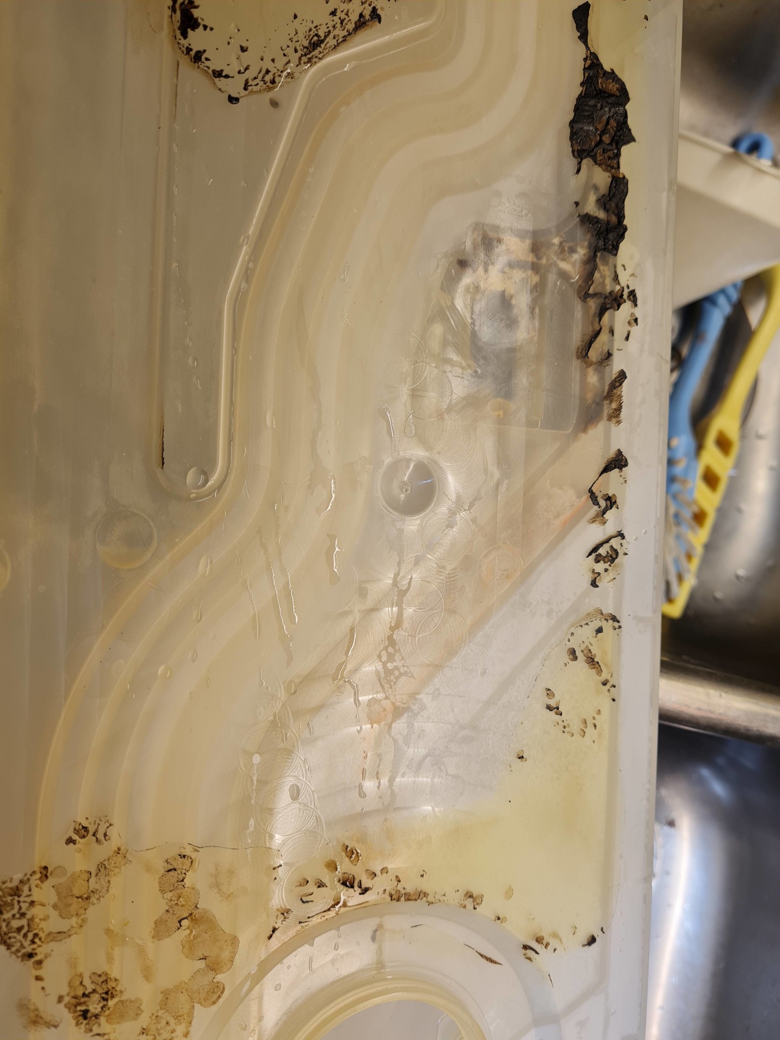

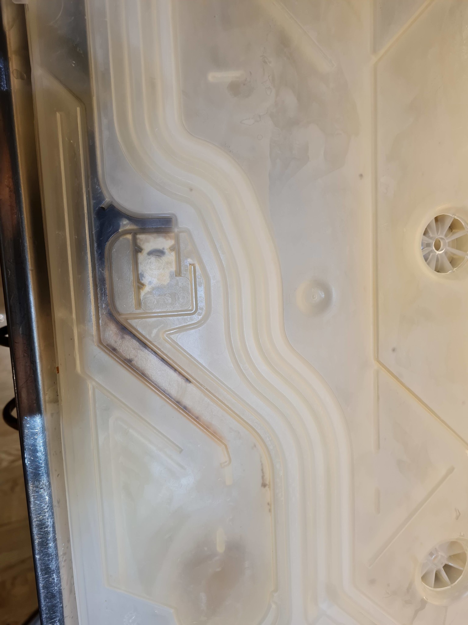

Det var flottören i plastgrejen för vatten på vänster sida som hade kleggat igen.
Det var ett elände att få rent.
Sedan råkade jag vicka på maskinen, så det rann vatten på fel ställen. Avloppspumpen lät jättekonstig. Programmet bara stannade. E25 och E20 fel. Men till slut så gick diskprogrammet igenom. Får hoppas att elektroniken har torkat och inte ställer till mer problem.

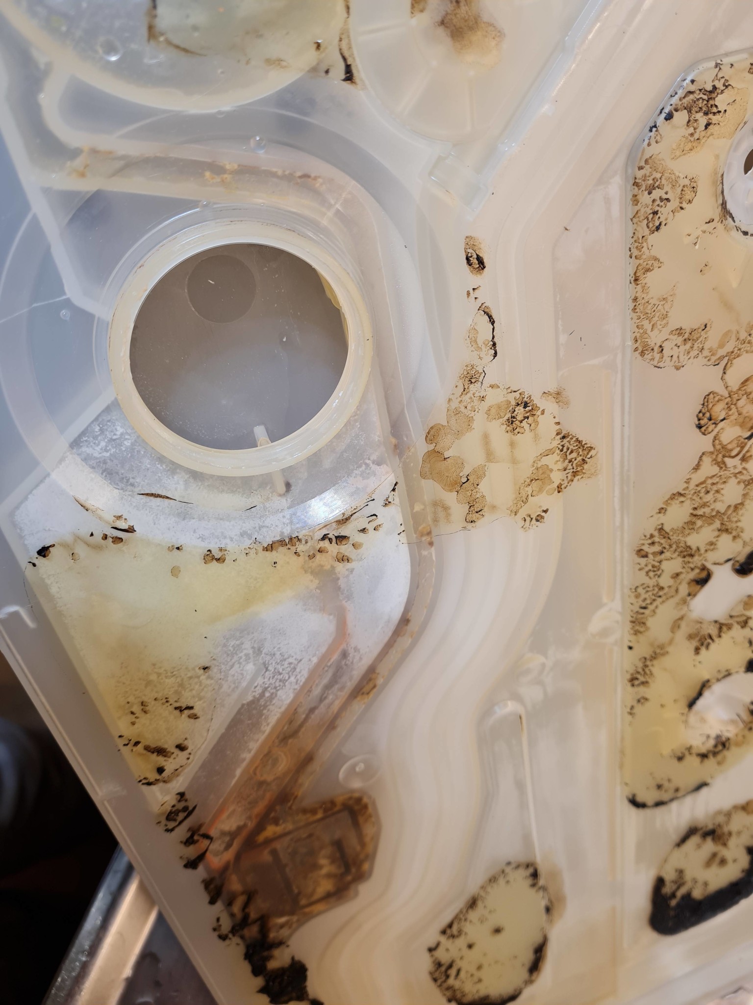

Lite bilder
Före
Efter tvätt

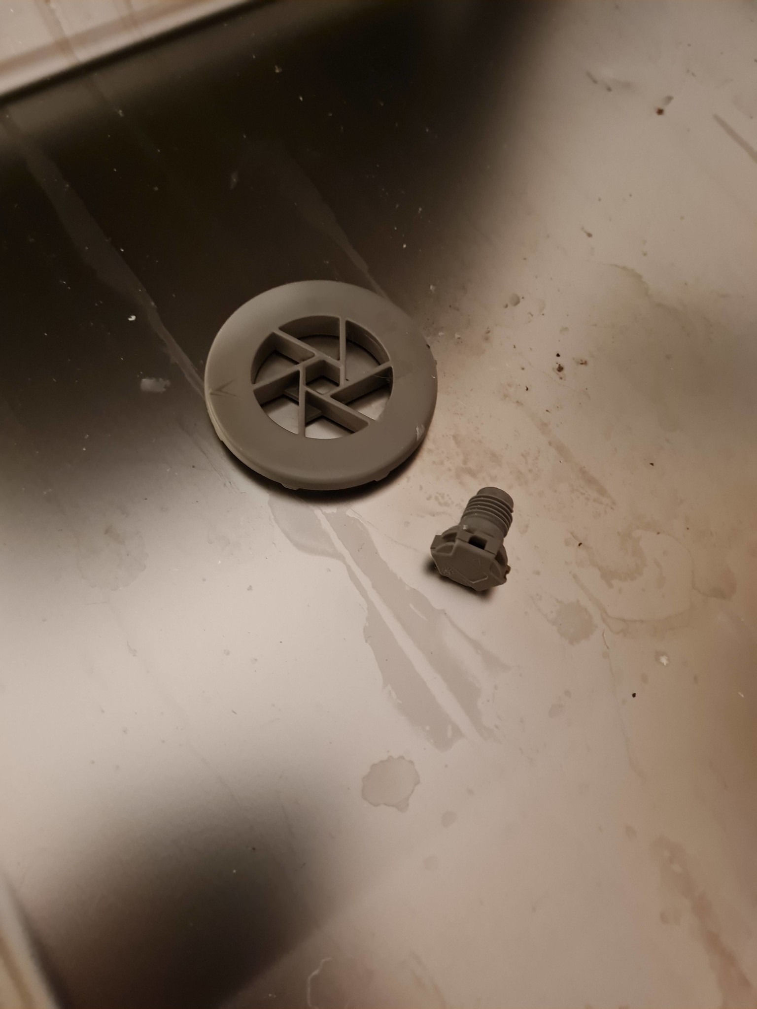

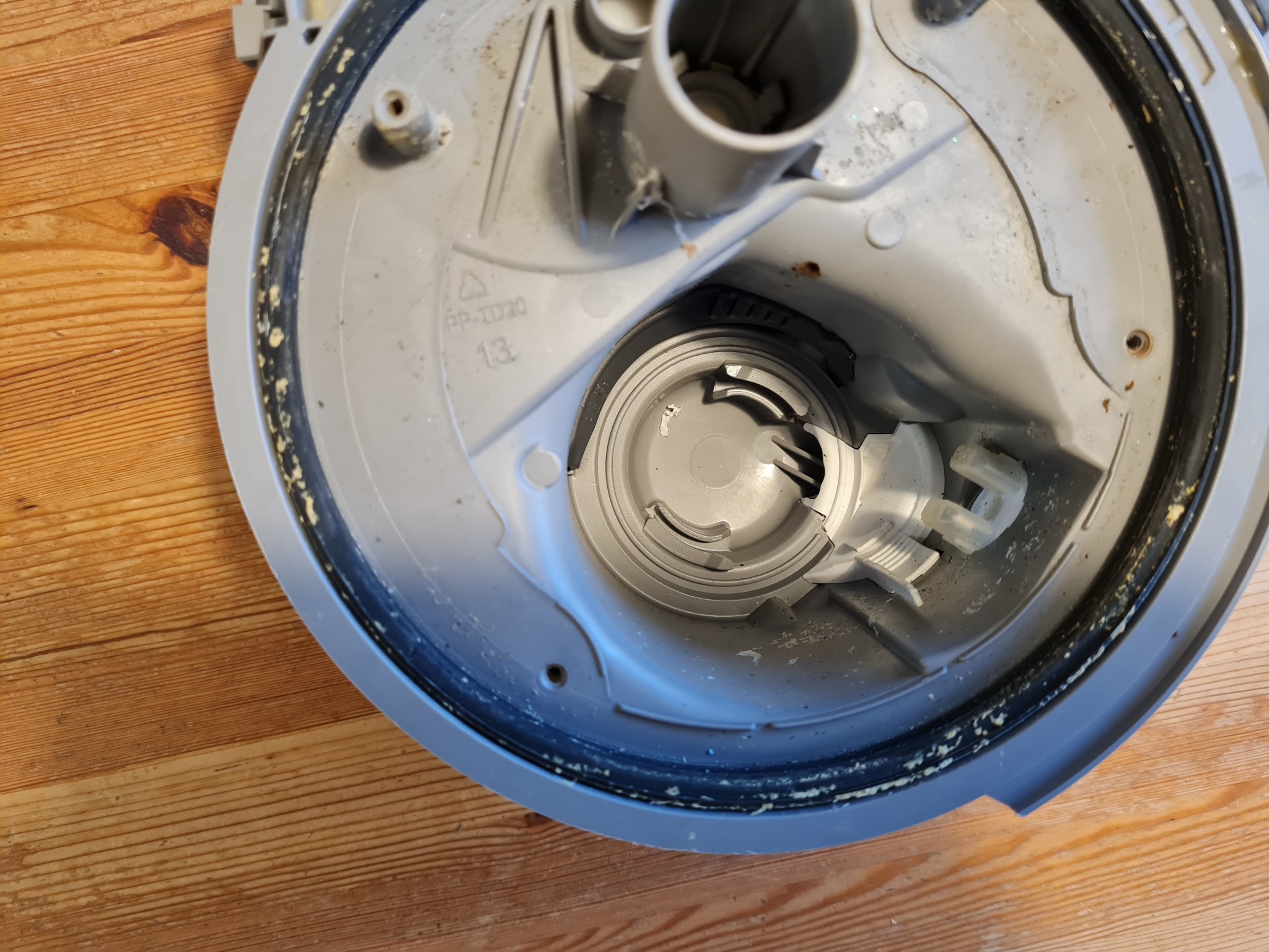

Det sitter en flottör till avluftningen som hade fastnat.
När man demonterar plastbiten, får man komma ihåg att den sitter fast inuti diskutrymmet med de här

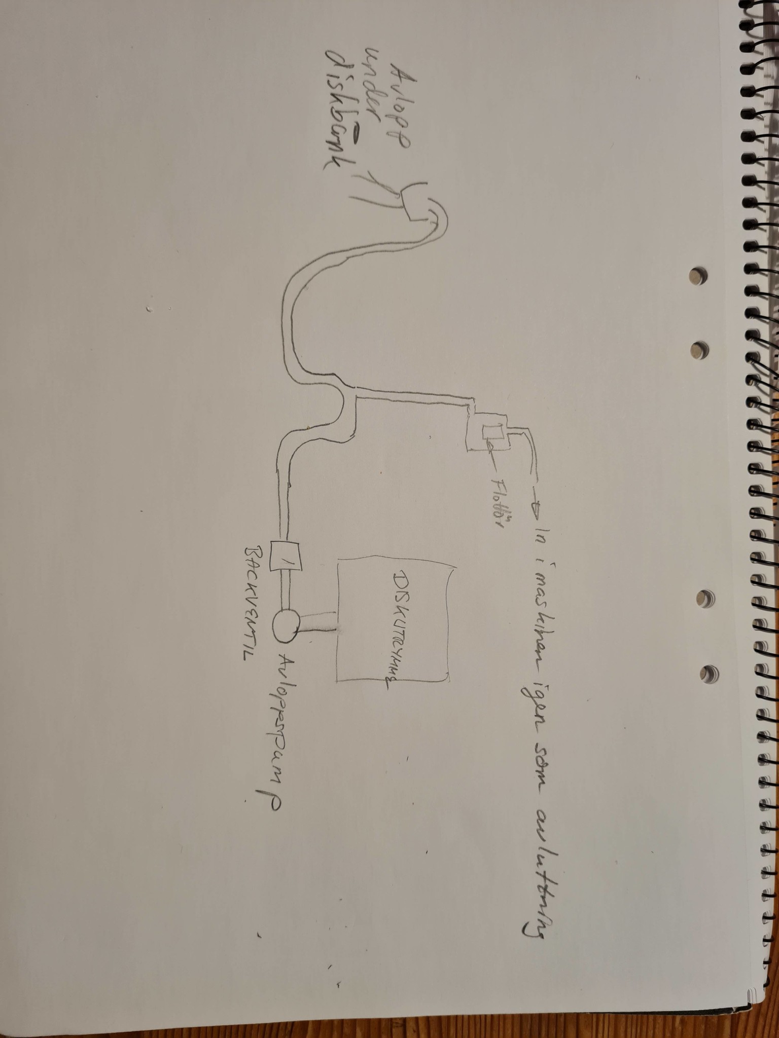

Men principen är följande
Från avloppspumpen går vattnet genom en backventil, vidare går avloppsvattnet genom en extra böj, som på topen går mot en avluftning. När avloppsvattnet når flottören stängs avluftningen och och allt avloppsvatten går ut i avloppet.
När pumpen slutar pumpa och vattentrycket sjunker, kommer det in luft i avloppskretsen och avloppsvattnet går dit det ska.
När flottören sitter fast i smuts fungerar inte avluftningen.
Med en rentvättad flottör blev restvattennivån i maskinen mindre än vad jag sett sedan maskinen började krångla.
Jag tvättade med propplösare/NaOH/kaustiksoda upplöst i kokande vatten. Jag fick hälla i lösningen flera gånger för att skölja flera gånger för att det skulle gå bort.

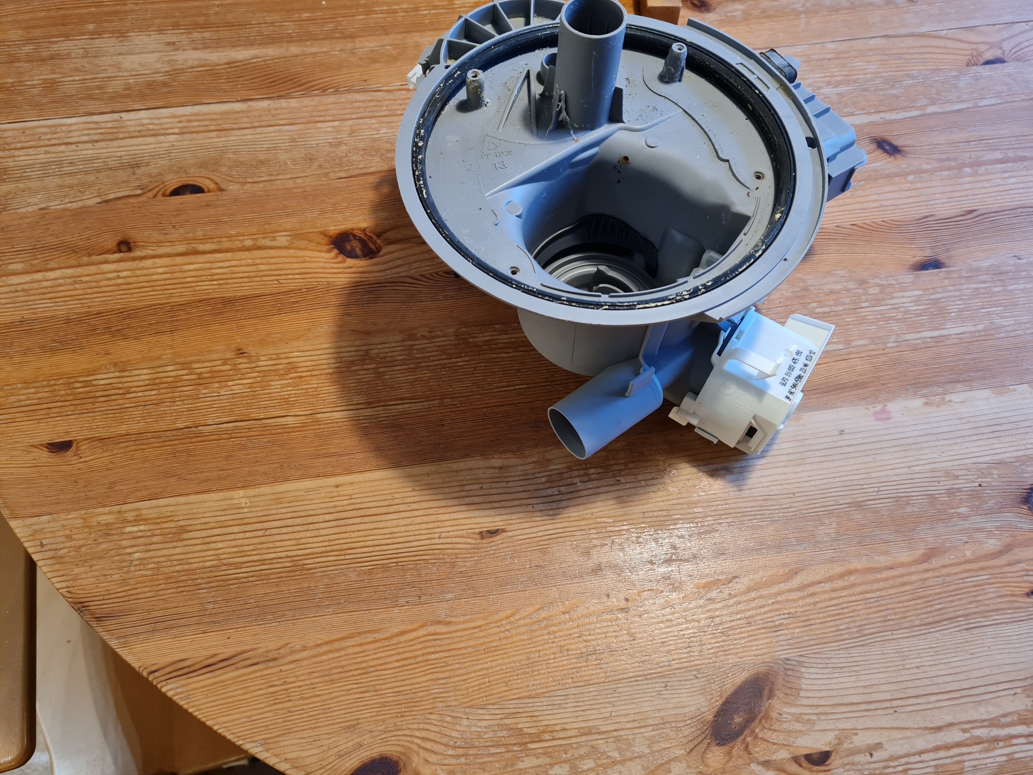

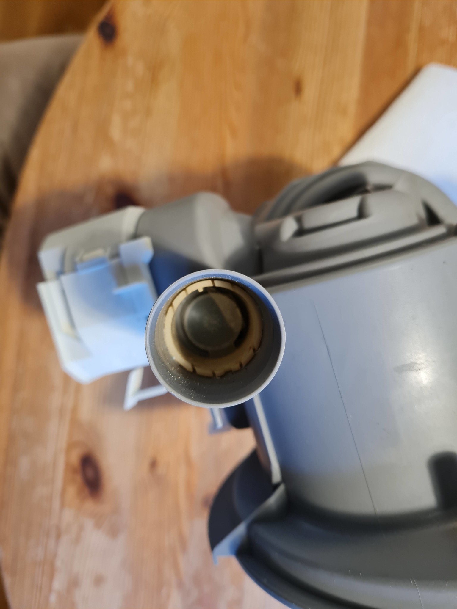

Om man söker på E22, kan man få fram att man ska byta backventilen på avloppspumpen. Den infon verkar vara fel. Jag tror numera mer på att göra rent runt flottören.

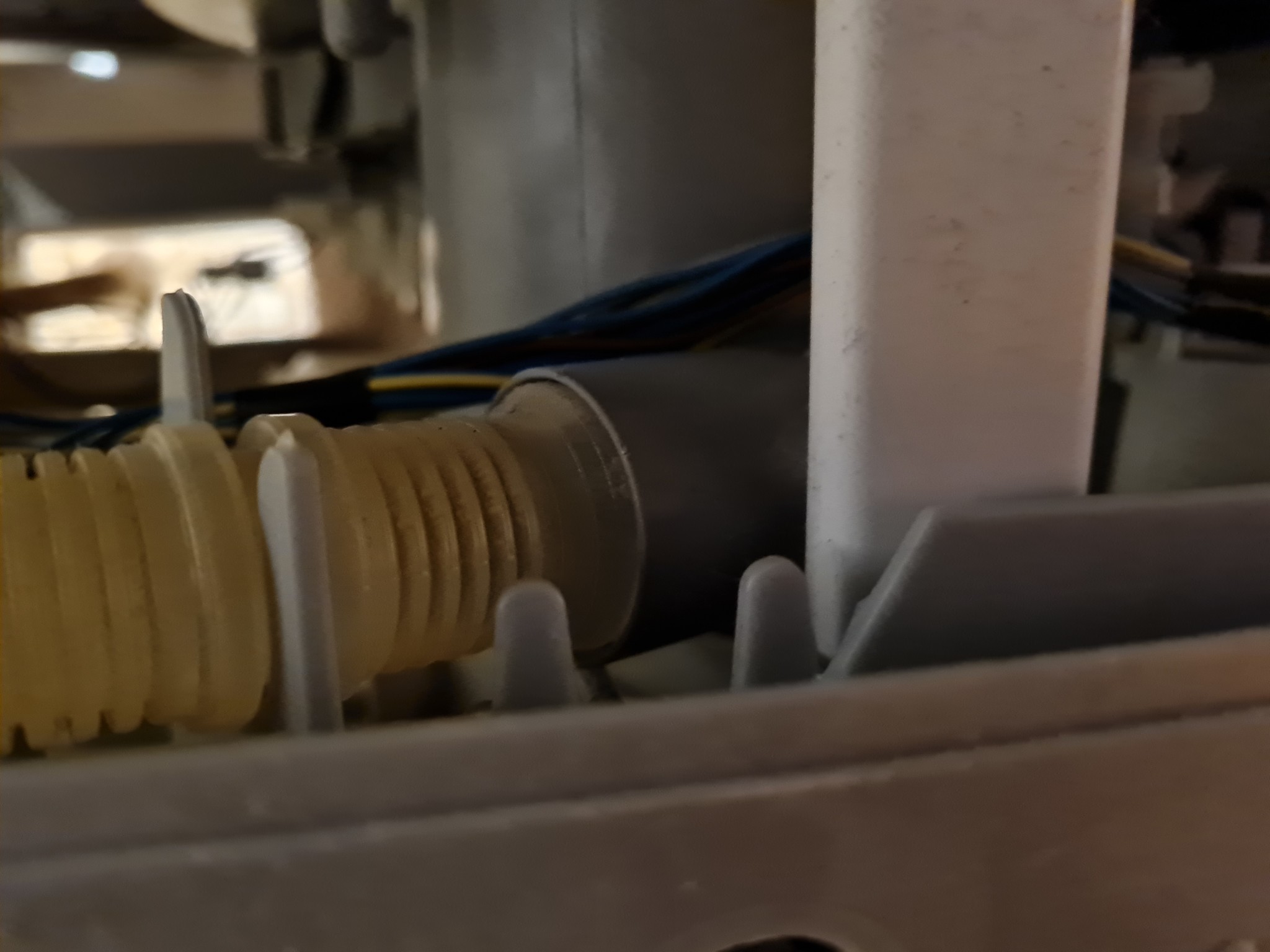

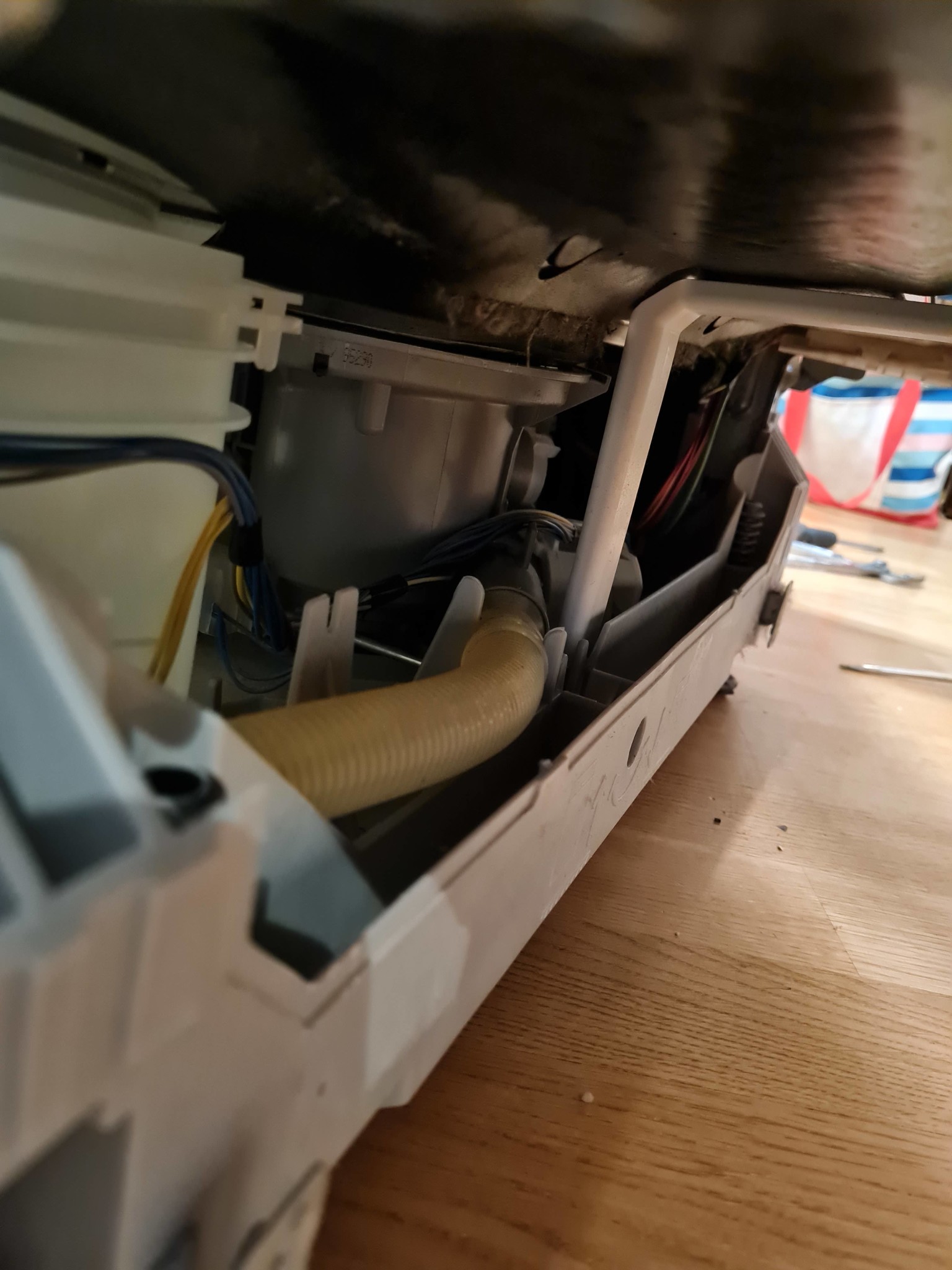

Nåväl, såhär ser backventilen ut
På den sista bilden syns backventilen.
Men backventilen verkar riktigt besvärlig att byta
Avloppsslangen låses med bottenplattan. Det verkar som om man måste vända upp och ner på maskinen och lirka loss bottenstycket. Verkar ta lång tid att demontera och återmontera. Dessutom dräller man vatten överallt.
