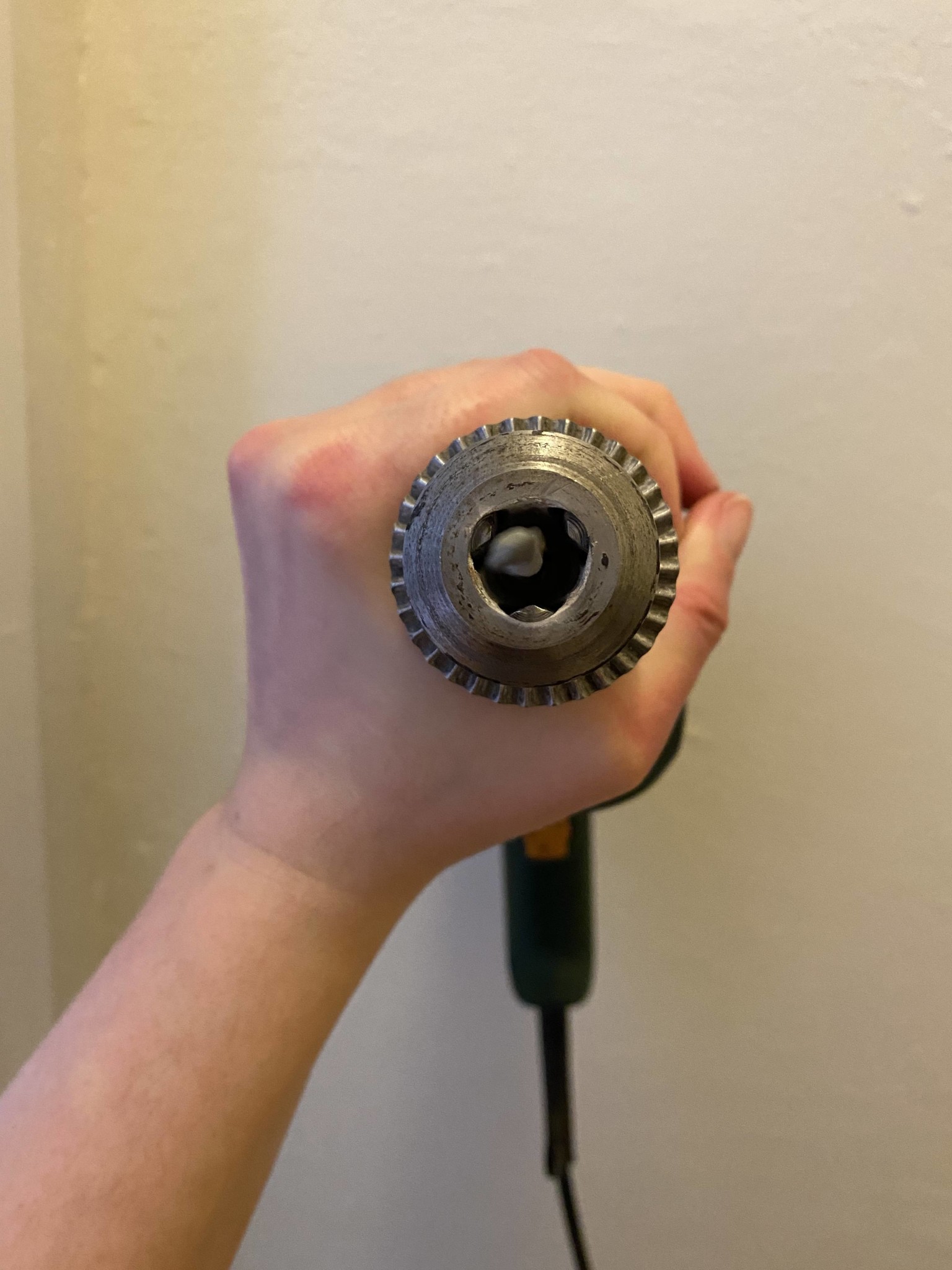

Jag tror har har gjort sönder min svärfars slagborr från märket Bosch (CSB 550 Ret power control 550W beton Max 15mm electronic)
Nu tänkte jag ju såklart köpa en ny, har ni förslag på en liknande slagborr som han kan bli glad över att han får istället för att han blir ledsen att denna gått sönder?
Så här ser borrhuvudet ut, går det att rädda?

Är det schucken som är kass så går den att byta, den är gängad på axeln som kommer ut. Kan vara lite marig att få loss, kan sitta hårt, har själv använt nyckeln och slagit till med hammaren, den ska vridas åt vänster i förhållande till ditt foto. Nya chuckar finns att köpa, den ser ut att kunna gripa om 13 mm är standard.
