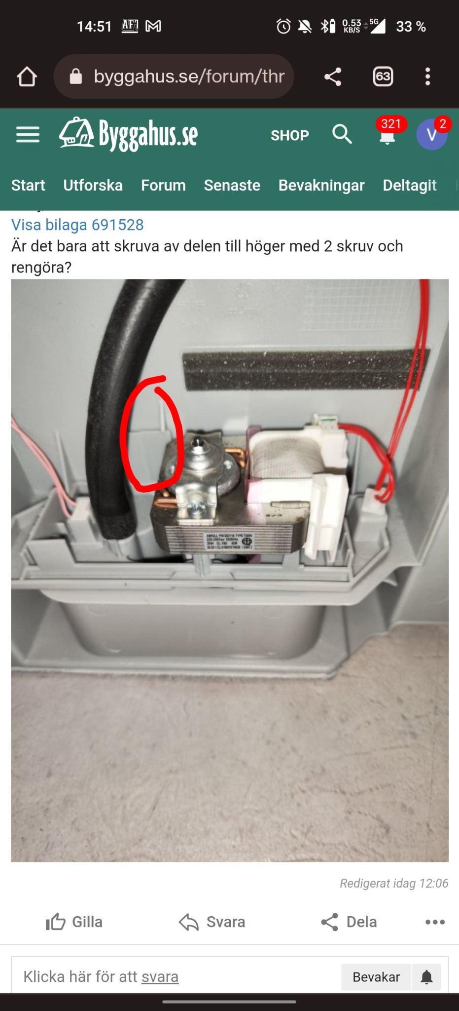

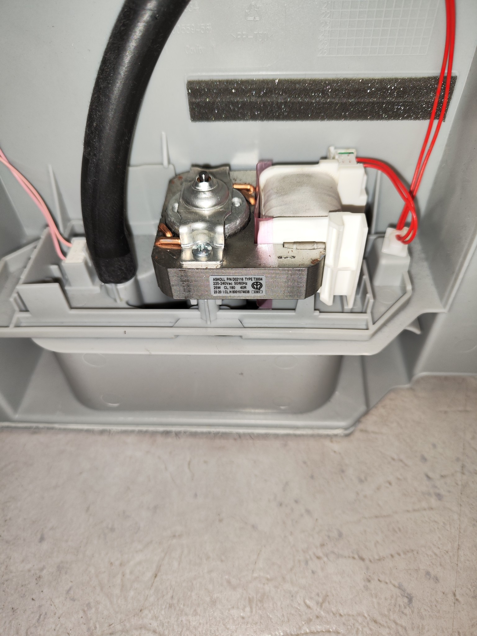

Det är väl bara att öppna det lilla locket på baksidan!P peterv8 skrev:
Okej, hittade den.electroluxaren skrev:
Visa bilaga 691528
Är det bara att skruva av delen till höger med 2 skruv och rengöra?
