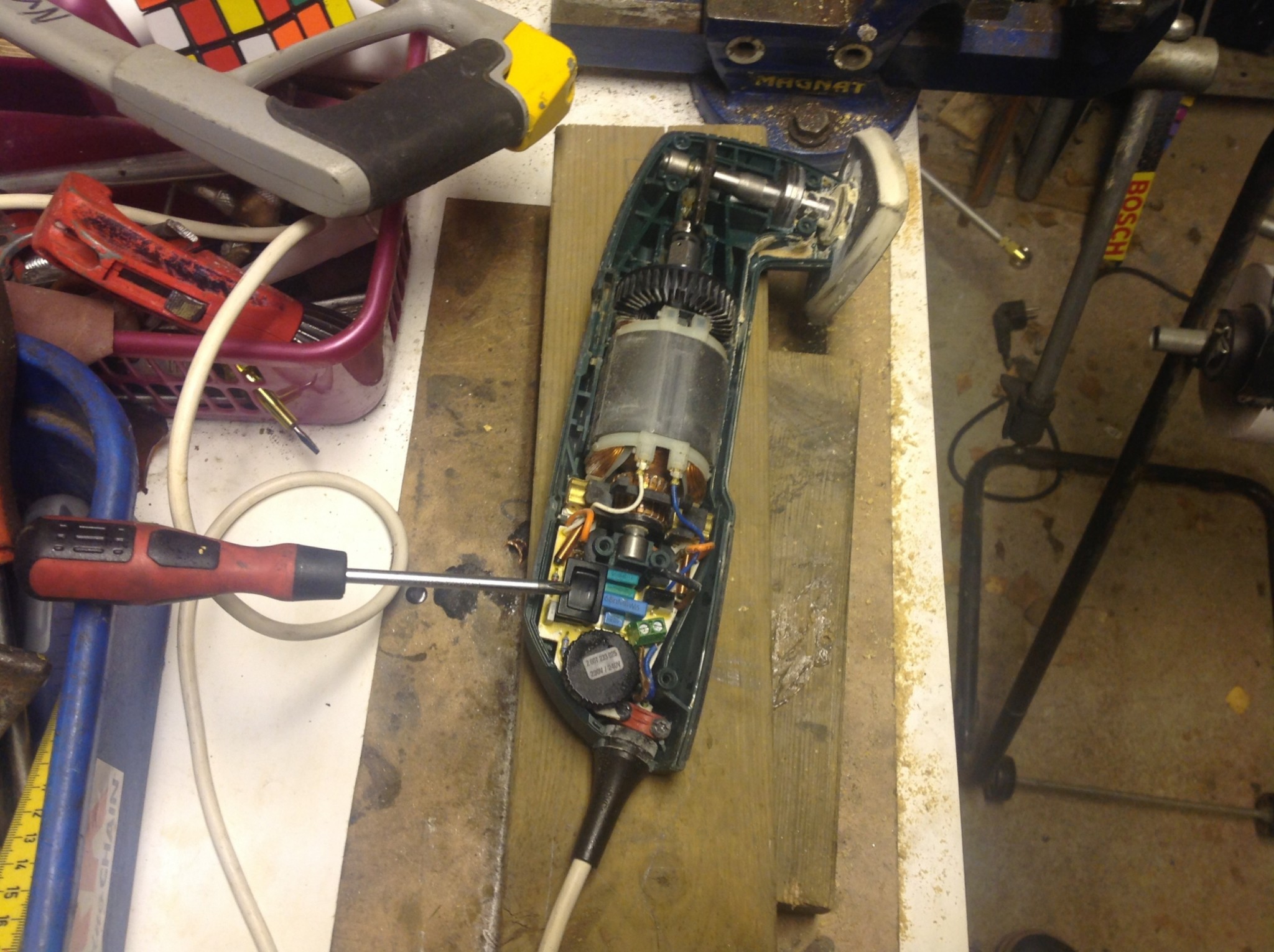

Rev isär maskinen igen, mätte och ingen ström efter strömbrytaren. Tyckte den gjorde ett svagt klick efter lite fippel med knappen. Droppade några droppar 5-56 i strömbrytaren, lät verka ngn minut. Vips så startade den direkt, strömbrytaren utan reglaget är den mejseln pekar på.
Då sparade man en slant iallafall:thumbup:

Perfekt, jag borde nog göra detsamma så slipper jag mickla med min för att den ska starta.
