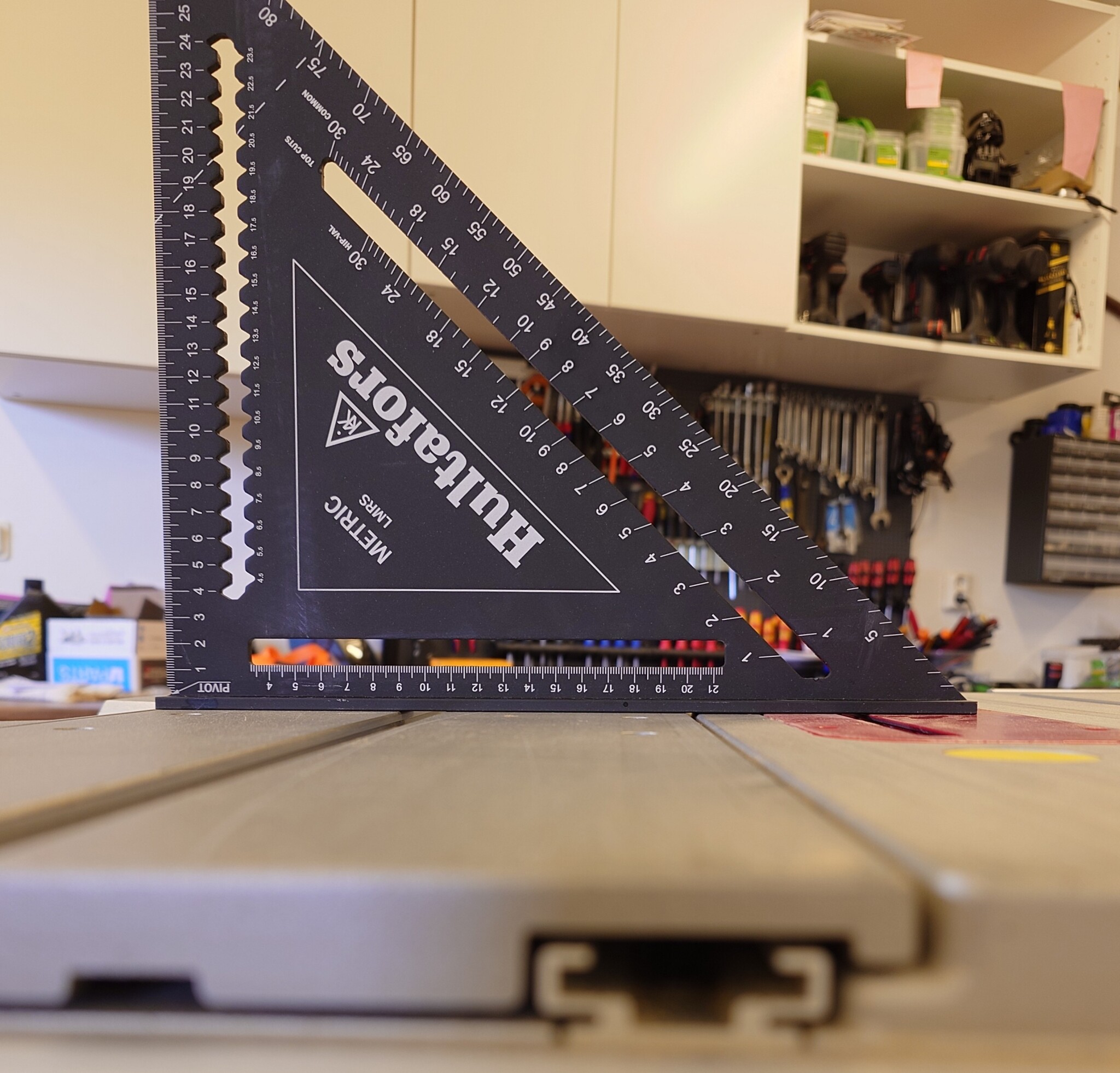

Bosch Gts 10 Xc,tänker jag fel...???
Har haft ovan nämnda såg i 10år utan några som helst bekymmer.
Inga problem med varesig anhåll eller ojämna snitt pga för hög skjutslid.
Har inte ens noterat att den är högre än övriga bordet.
Har alltid haft anhållet till höger om klingan.
Ska försöka mäta hur skjutsliden ligger i höjd på min såg vid tillfälle.
Sågen har använts till både grov och finsnickring.

Hej Fredrik,FredrikR skrev:
Jag tänker att det beror lite på vad det är för arbete man håller på med.
För min del är det finsnickeri och det blir helt enkelt inte bra med den skillnaden... och när jag läser här ovanför så verkar det som att det är lite olika från bord till bord... villket ju i sig är märkligt men det kanske även beror på vilken modell man har för är jag kollar i manualen så finns det 5 olika modeller... kanske har det med det att göra.
Det är även så att det skiljer sig mellan framdelen på sliden och bakdelen. Bakdelen är högre än längre fram.
Jag förstår om det verkar vara lite överdrivet med detta men för min del blir det små konsekvenser som tillslut blir större konsekvenser i de små byggen jag gör.
Sen blir jag irriterad på att ett sådant stort företag som borde ha bra ingenjörer och förutsättningar till att göra bra delar inte gör den bättre... eller åtgärdar eller jagvetinte ... svarar på kundtjänst (i mitt fall när det gäller andra frågor jag ställt)
Fattar bara inte att jag inte förstått att det är detta som gjort att saker blivit snedsågade... borde verkligen ha märkt detta tidigare.
men det finns ju värre saker i världen än detta
Håller med om att det inte är bra att det varierar från såg till såg. Min är svenskköpt från Lindarn i Kungsbacka.N NickeNicko skrev:Hej Fredrik,
men det finns ju värre saker i världen än detta![]()
